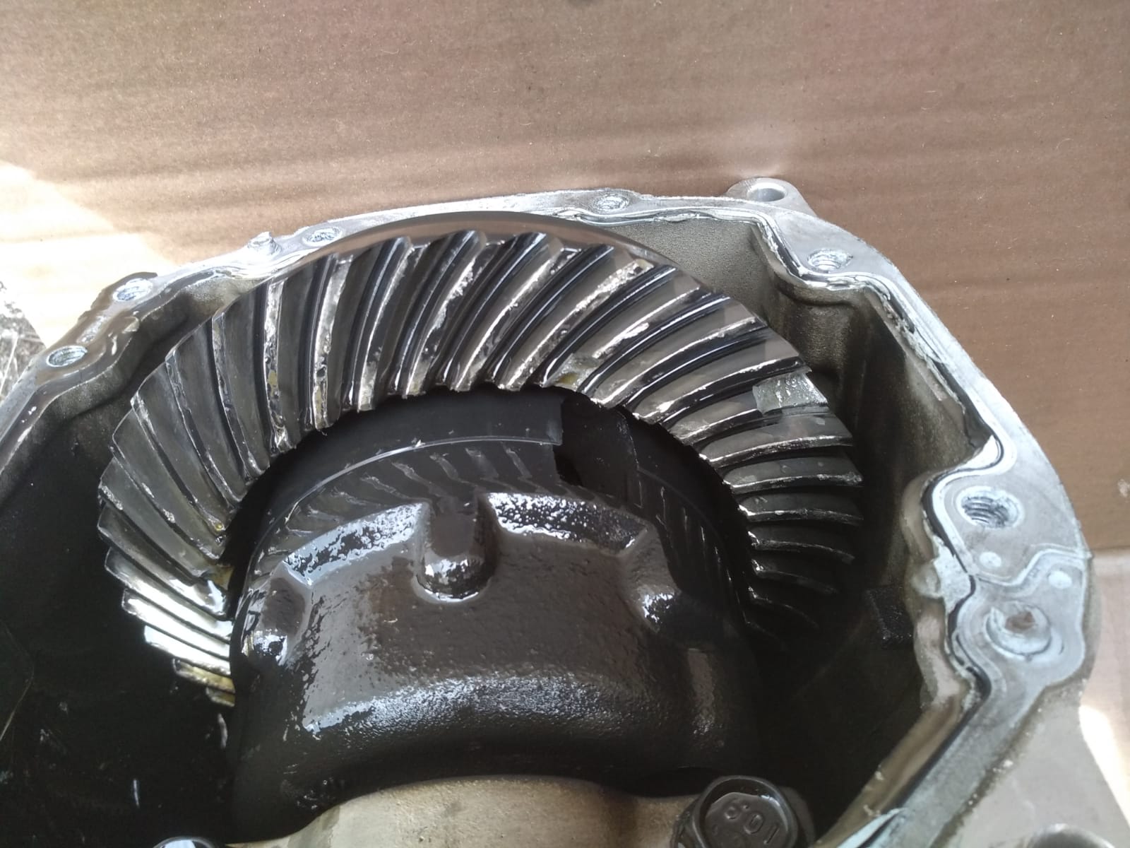

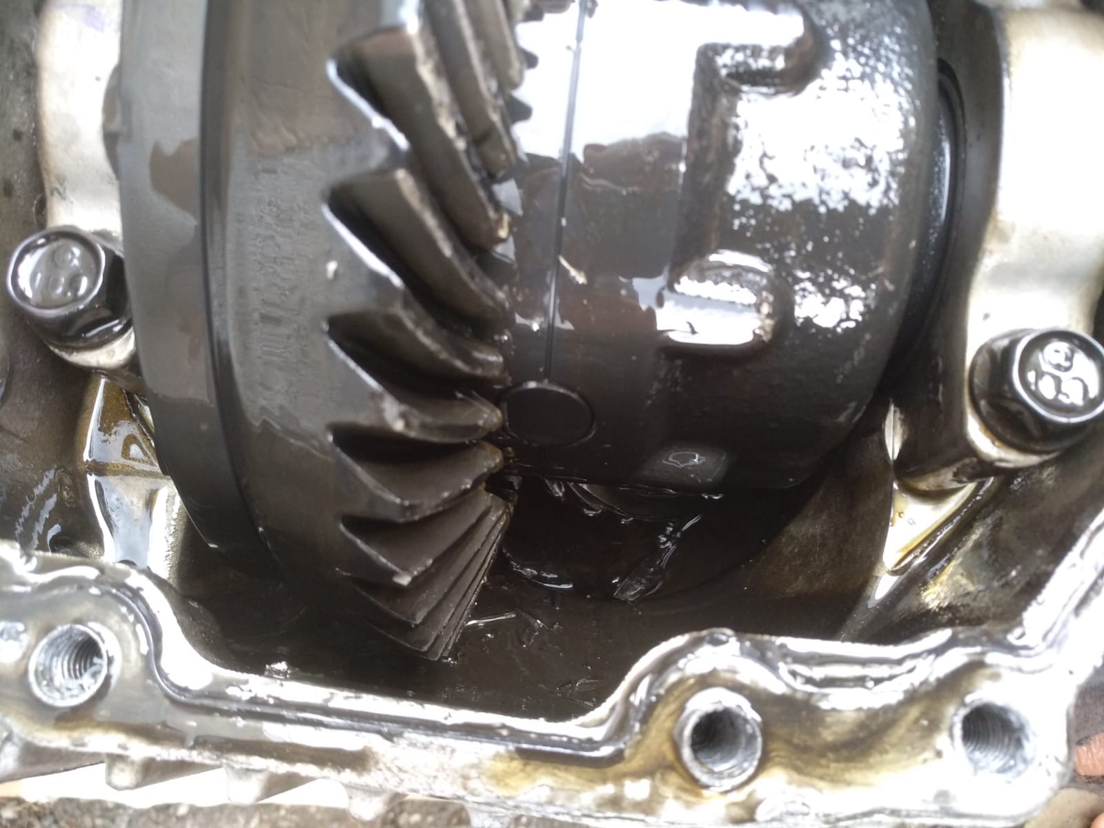

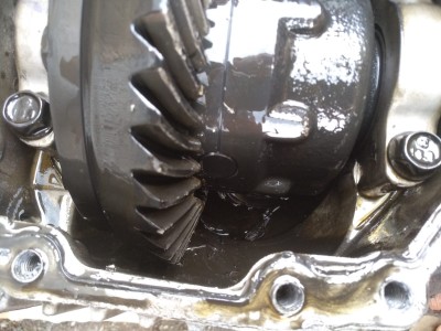

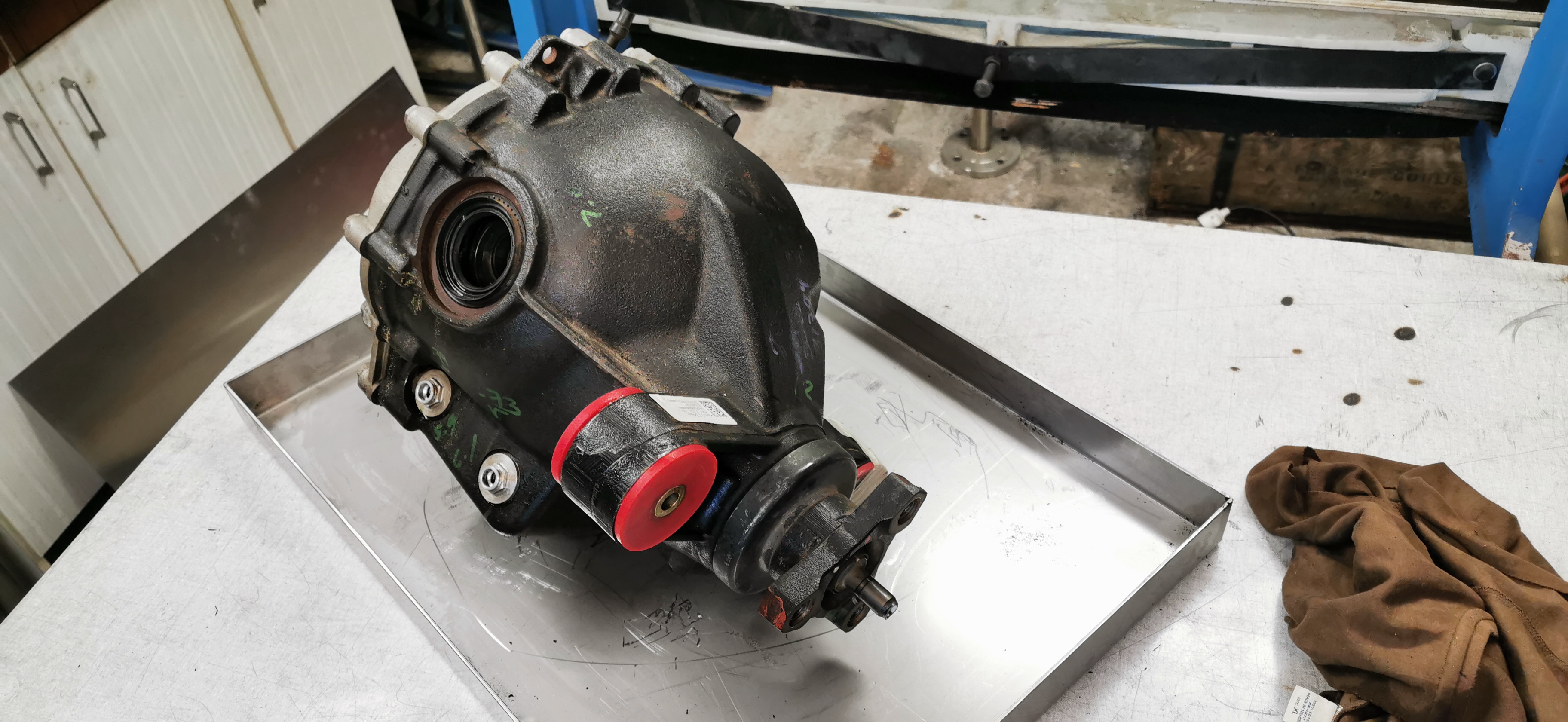

Quelques nouvelles
Le différentiel n'a pas supporté le puissance :hein: :doh:

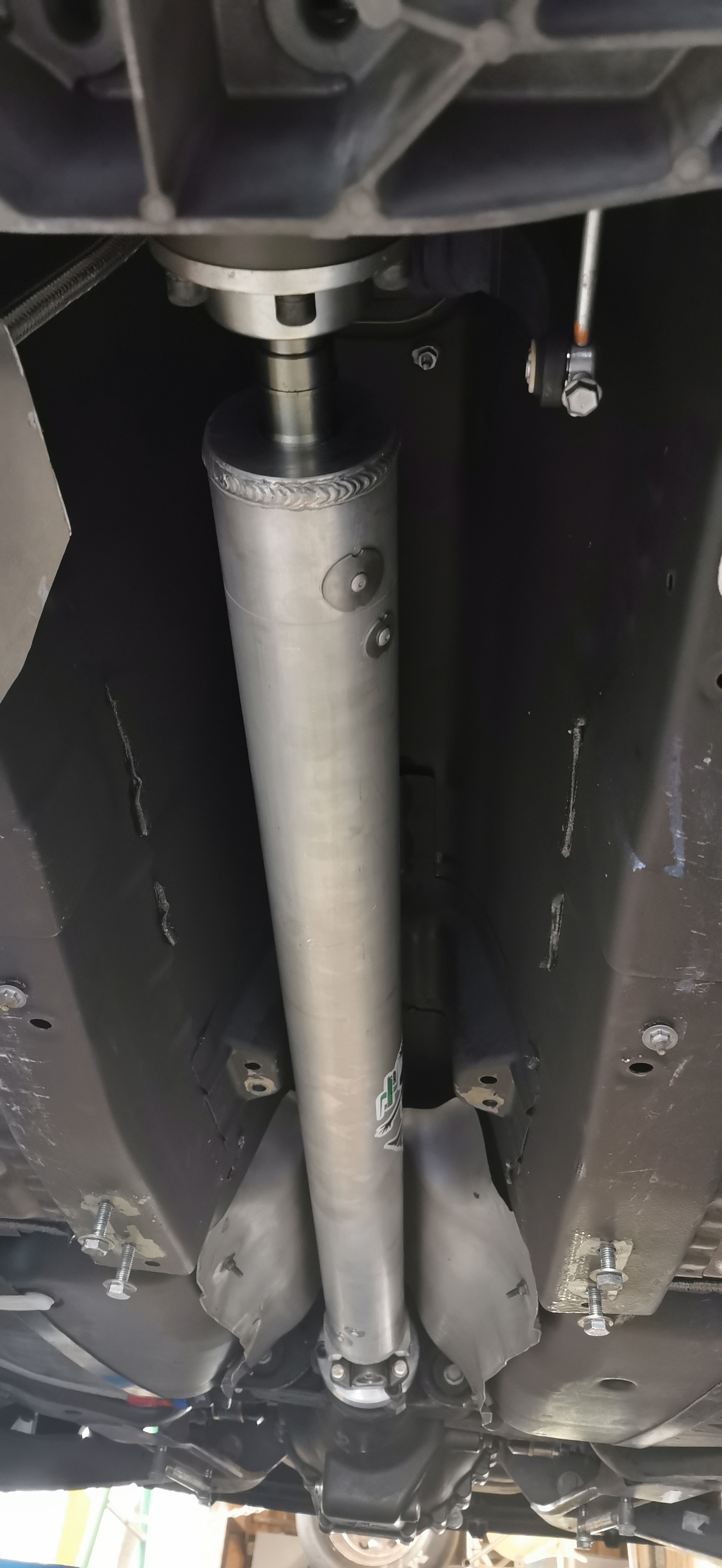

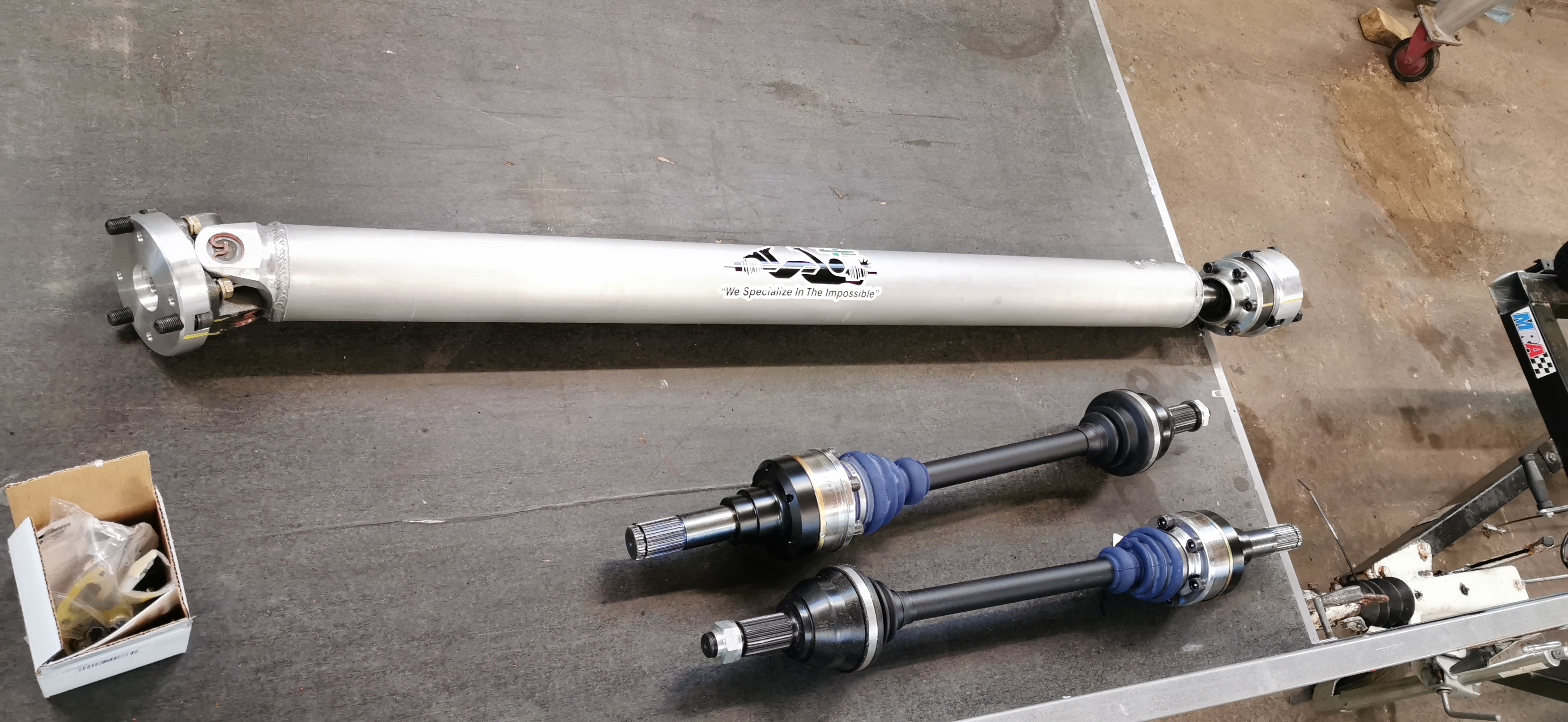

Nouvelle transmission
Différentiel de ZL1 arbre et cardans sur mesure commandé chez: driveshaftshop.com

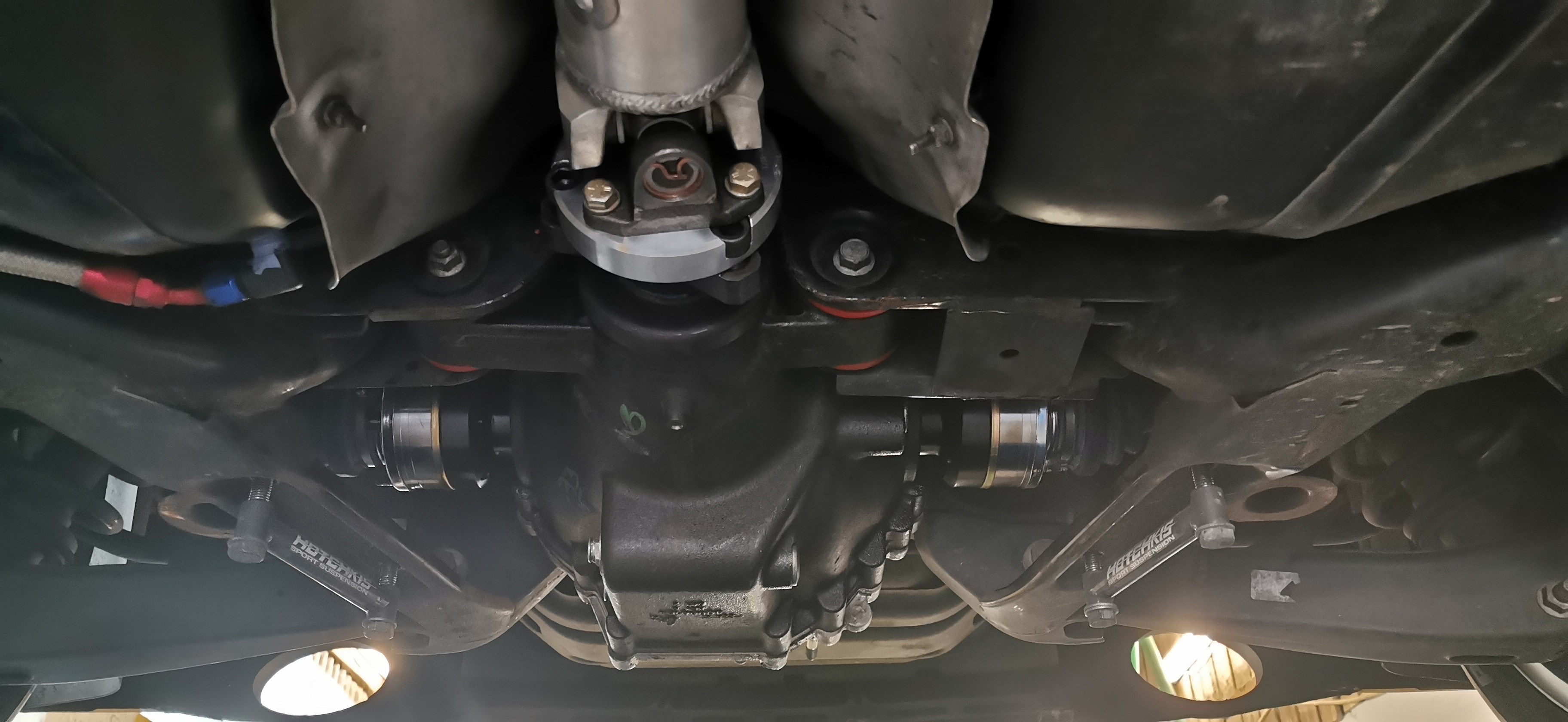

ça se monte :good:
Le différentiel de ZL1 est beaucoup plus gros et il est en fonte
L'origine c'est un 8.6 inch et le ZL1 c'est un 9.9 inch (c'est le diamètre de la couronne)

Re: Grosse préparation
Vindjiou :bigeyes: t’es sur que le différentiel de ZL1 supportera tout ce couple et cette puissance ? car c’est sur que ça supportera plus que l’original SS, mais là, ça fait presque 200cv de plus qu’une ZL1 et au moins un tiers de couple supplémentaire, alors si ça n’a tenu que 2 mois avec l’original, j’espère pour toi que ça ne résistera pas que 4 mois dans cette configuration.
T’as pas essayé de voir chez le fabricant du compresseur s’ils ne proposaient pas justement des pièces renforcées ?

Message par Olivyou68 »
jerrylee a écrit : 26 sept. 2019, 14:11 Vindjiou :bigeyes: t’es sur que le différentiel de ZL1 supportera tout ce couple et cette puissance ? car c’est sur que ça supportera plus que l’original SS, mais là, ça fait presque 200cv de plus qu’une ZL1 et au moins un tiers de couple supplémentaire, alors si ça n’a tenu que 2 mois avec l’original, j’espère pour toi que ça ne résistera pas que 4 mois dans cette configuration.
Le différentiel devrait tenir
Le fabricant de compresseurs fabrique des compresseurs pas des transmissions
par contre driveshaftshop.com ils font :good:

Ça, c’est sur que le fabricant du compresseur ne fabrique que des compresseurs, mais certaines boîtes "s’associent" avec d’autres boîtes de préparation pour justement vendre du matos compatible avec le leur, mais c’est vrai que du côté d’une boîte spécialisée dans le drift t’auras plus de chances de trouver du renforcé d’excellente qualité.
