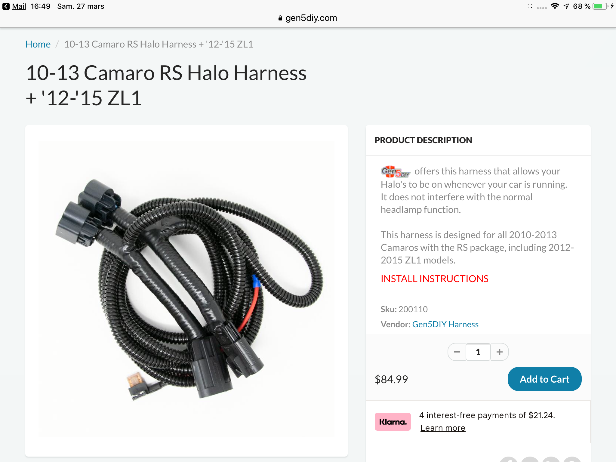

En fdj je n’ai que les feux en bas a la place des antibrouillards mais pas les halos.
Du coup le faut le petit câble ?
Messages : 3743
Re: Besoin d'aide FDJ + Halo
A priori , si j'ai bien compris il faut le petit câble , sous réserve !
Alors si t’es fdj sont ceux qu’on pourrait prendre pour des antibrouillards, oui, il te faut juste le câble de liaison comme nous sommes quelques uns à avoir mis, par contre, attention, ce n’est pas le même pour la version US que la version EU, je vais peut-être dire une connerie, mais je crois que c’est David (Corik) qui le premier a fait cet ajout et qui a reçu un câble pour version US qui n’allait pas sur sa EU, il nous avait par la suite mis le lien vers le bon câble sur gen5dy.
Vais tenter de retrouver le sujet
Edit : je ne retrouve pas le sujet original, juste un autre ou il y a un lien vers Gen5d : https://forumcamaro.fr/viewtopic.php?f=16&t=3673

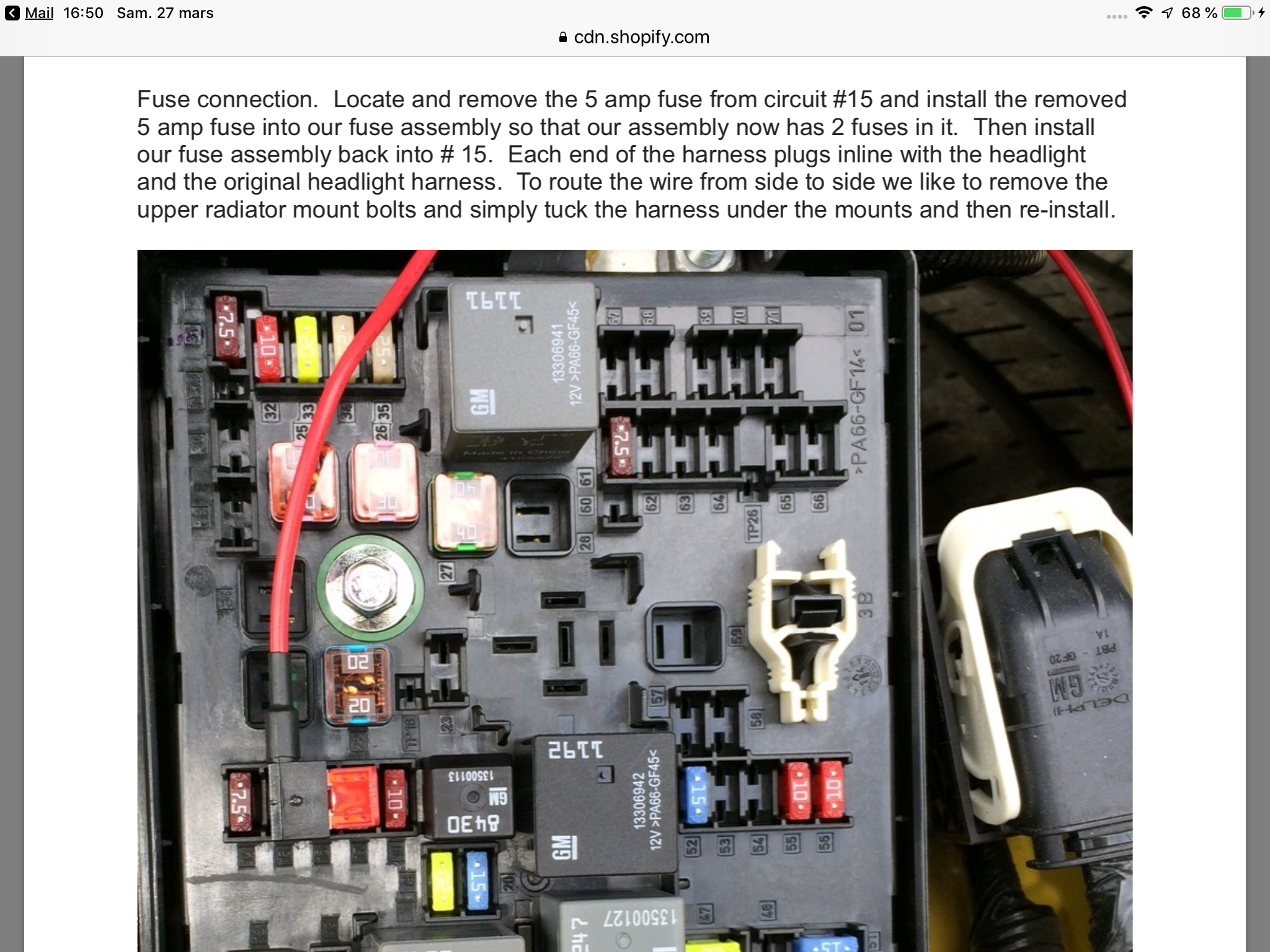

Si ça peut aider , voilà ce que j'ai mis sur ma 2012 SS EU.

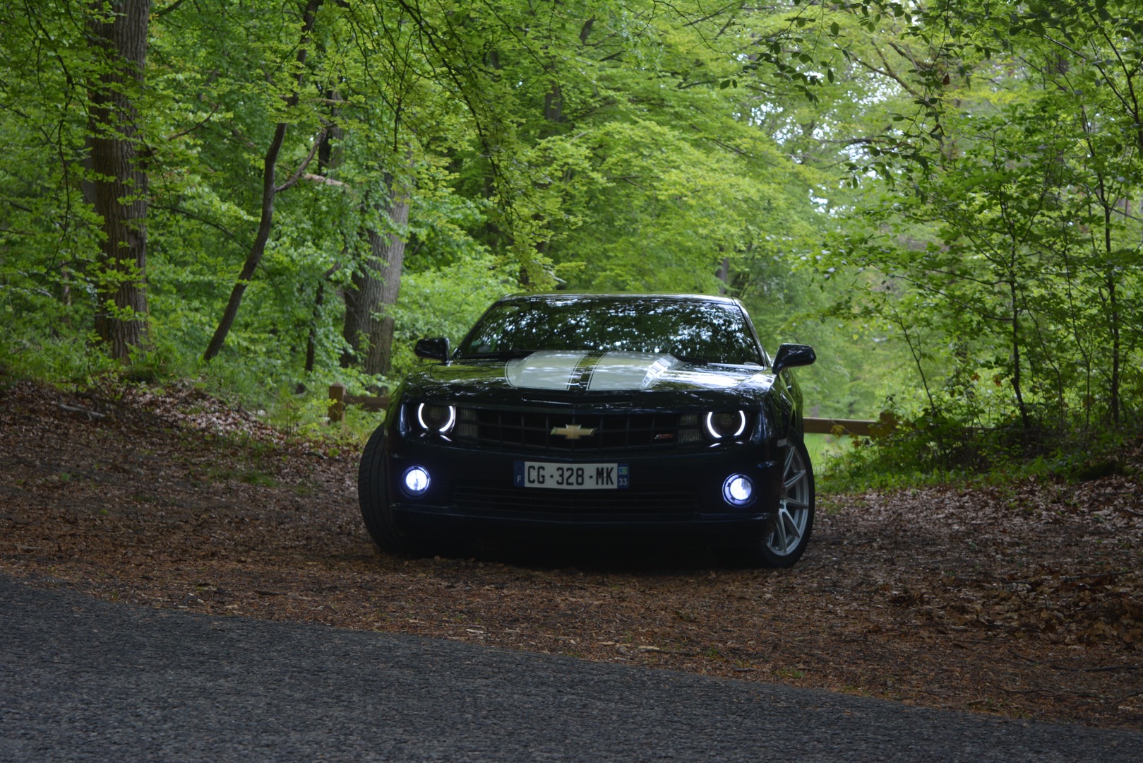

En changeant les ampoules jaunasses par des leds , voilà ce que ça donne .
