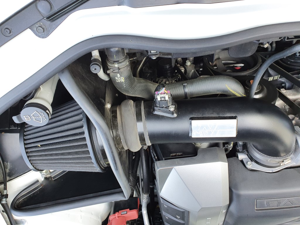

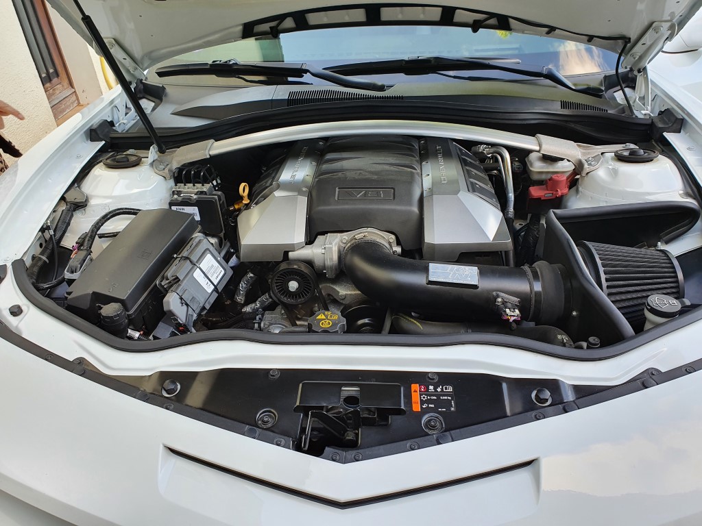

Quelqu'un peut-il me donner la référence de l'admission K&N monté sur ma voiture, car je ne vois aucune référence. Le filtre est sec:
Re: Identification admission K&N
Ca a l’air d’être le K&N Blackhawk (ref 63-3074)

Il semblerait effectivement que ce le blackhawk...

Merci les amis, effectivement j'ai été voir sur le site de K&N et je pense que c'est ça. Mais curieusement, quand je veux télécharger la doc, je tombe sur un autre modèle.
Quelqu'un aurait-il la notice d'utilisation, surtout comment ça se nettoie ?

je possède le modèle huilé Typhoon, mais le Blackhawck étant un filtre sec, je pense que ça se nettoie à la souflette (en mode pas trop violent hein

Effectivement ça peux se souffler par l'intérieur puis nettoyer avec le cleaner k&n et de l'eau toujours par l'intérieur.

Merci Jerrylee, effectivement ça semble répondre à ma question.
