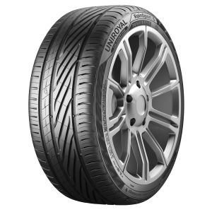

Re: J'ai la pression ... ou pas ?
Alors, je ne connais pas ces pneus exactement mais sur mes Uniroyal à moi (la génération précédente, qui ont fait + de 30k km et qu'il me va falloir bientôt changer) y a un sens.
D'après la photo, la, je dirais que c'est un pneu gauche, vu les rainures.
Par contre, je ne reconnais pas cette impression de flottement : jamais eu ça.
Peut être est-ce du à la gomme qui effectivement n'est pas encore "rodée" (ils mettent un produits sur le caoutchouc pour aider sa sa conservation pendant stockage me semble) ou peut être que c'est autre chose ... aucune idée.
