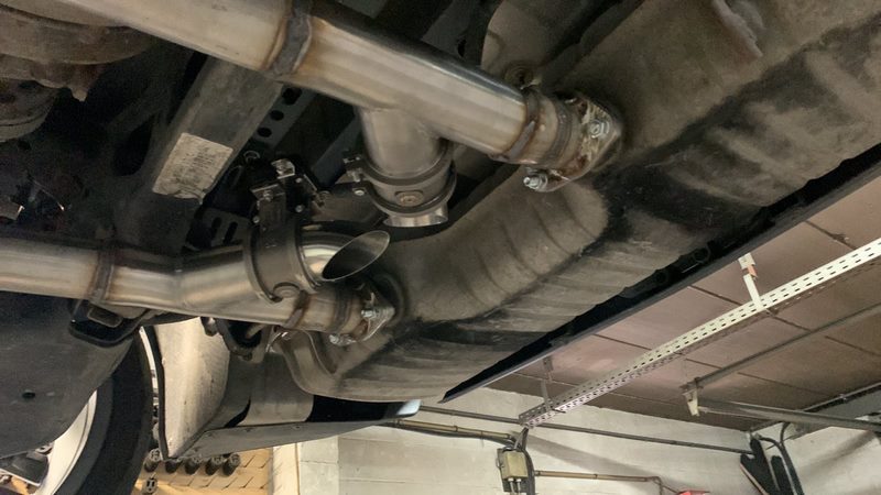

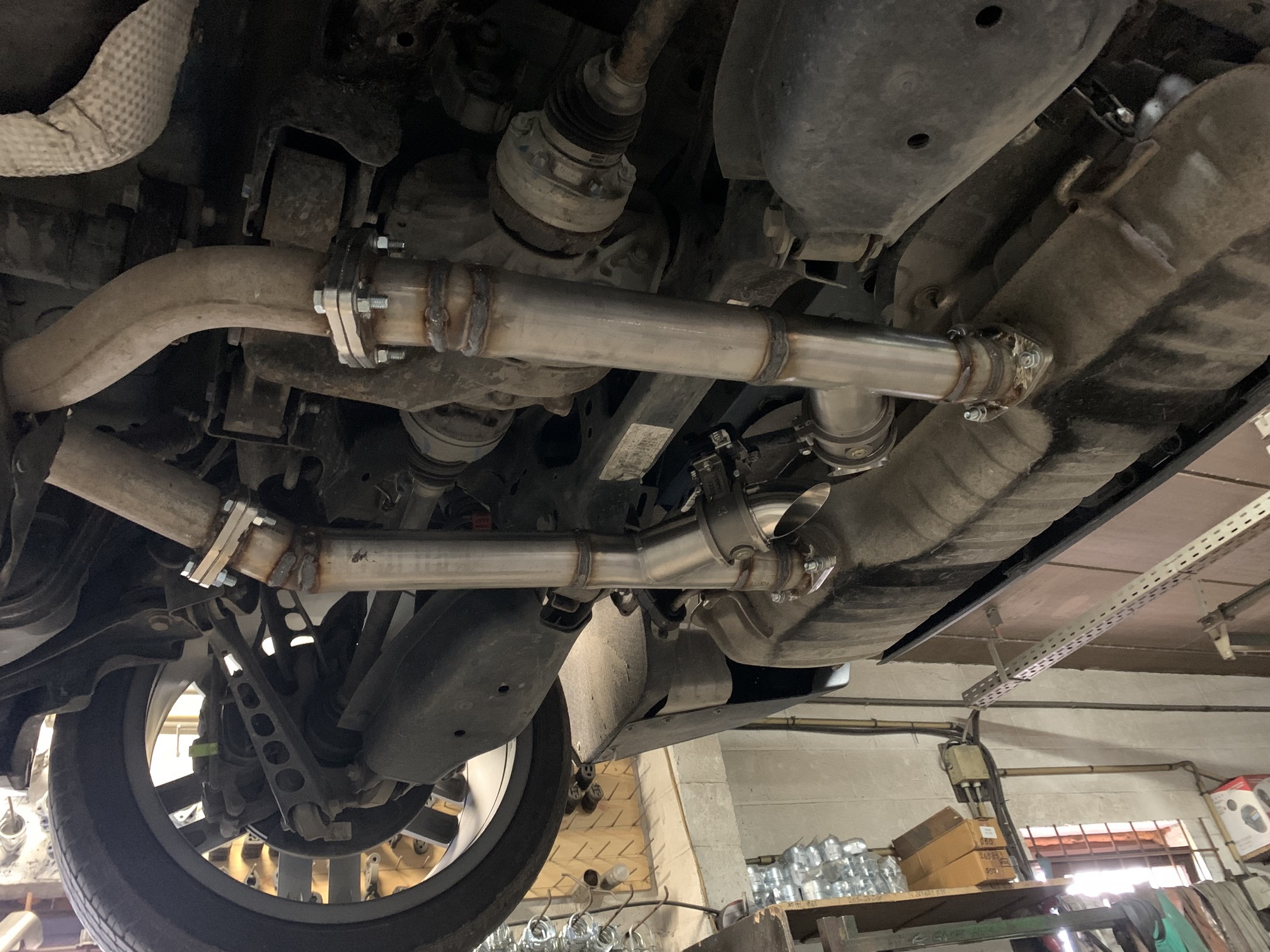

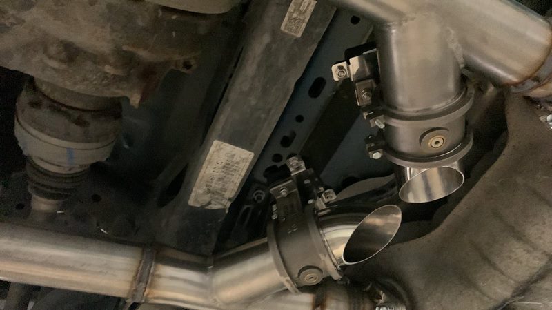

J'ai acheté il y a quelques temps des cutouts de marque DPW.
Ils sont raccordé en Bluetooth via une application sur le GSM soit par télécommande, il suffit de brancher les connecteurs aux cutouts et directement au plus et au moins de la batterie.
Je ne sais pas si c'est le cas en France, mais chez nous en Belgique, il est interdit de modifier la ligne d'échappement.
De ce fait je suis allé chez un spécialiste qui fabrique des échappements sur mesure, il m'a composé un système qui me permettra lors du passage au contrôle technique de remettre la ligne comme à son origine, 12 boulons à dévisser et à revisser. :champ:

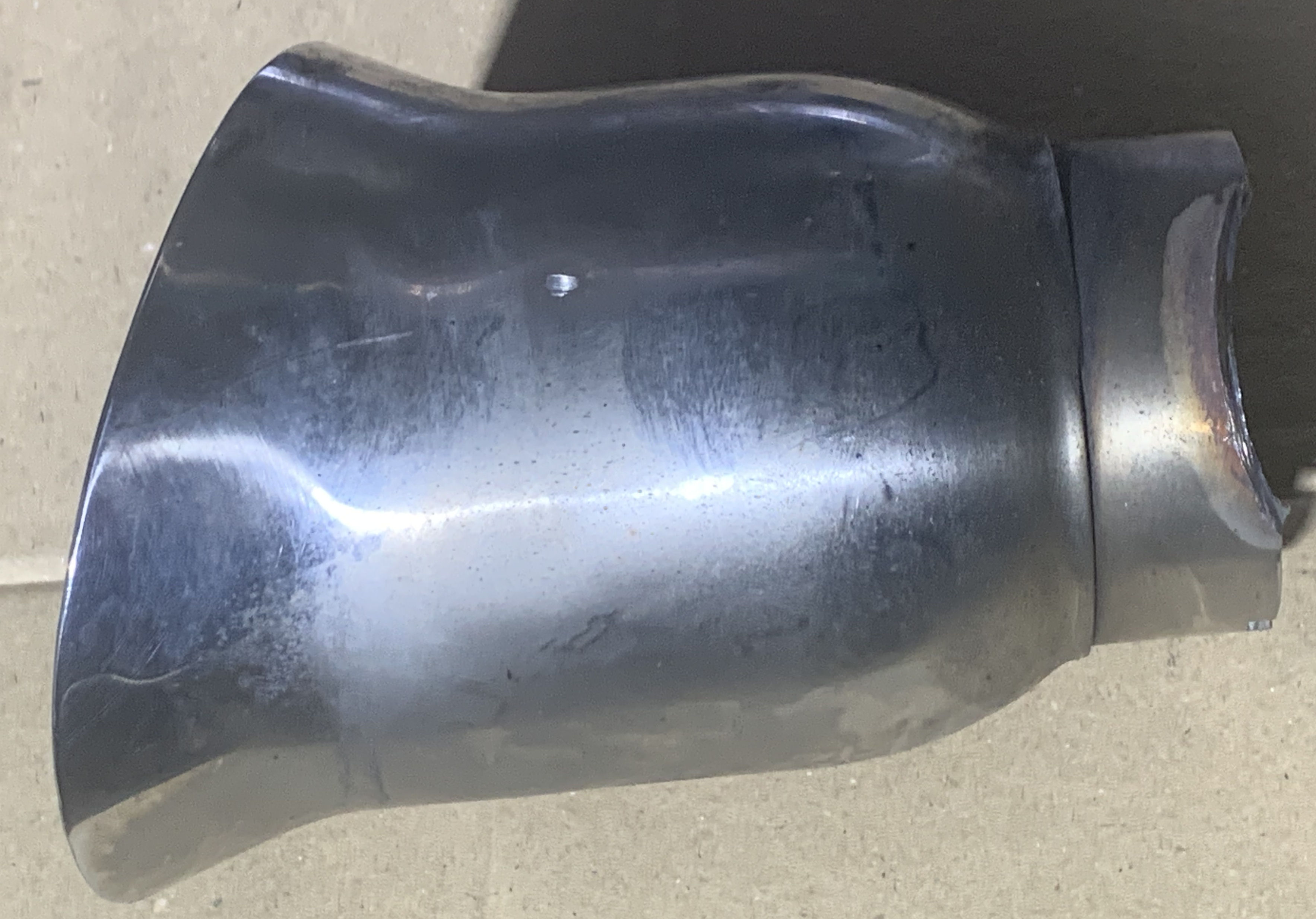

Attention, les orties sont soudées, il faut les dessouder pour pouvoir mettre les Carbones !
Voici celles que j'ai enlevé de ma voiture.
