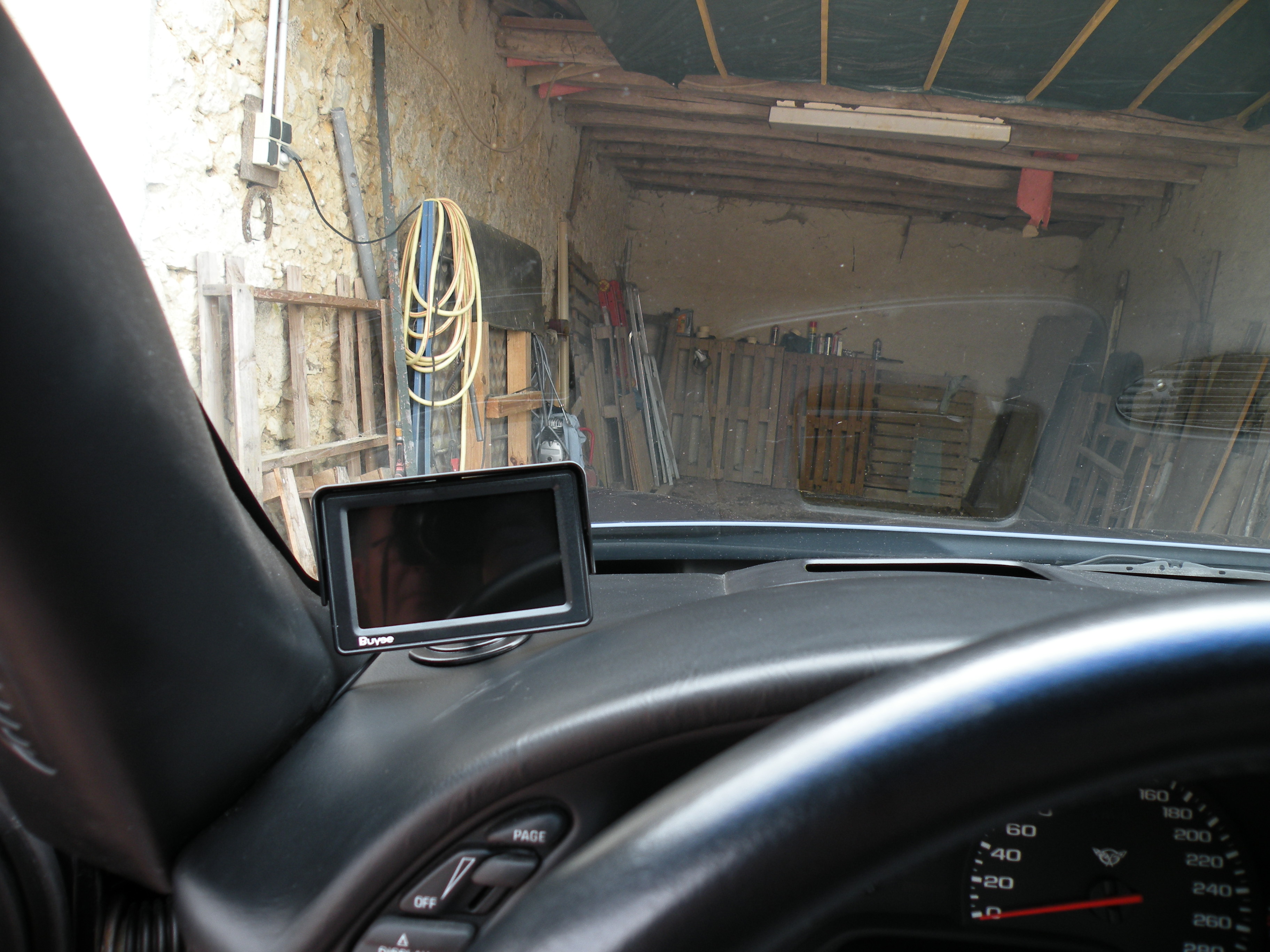

Dans ma corvette j'avais un petit écran le long du montant de parebrise gauche , c'était discret et bien utile !
Je les prends " filaires " car sans fil je n'en ai jamais eu qui fonctionnait bien !
ce n'est rien à brancher , le plus compliqué est de passer le fil du moteur a l'habitacle et de trouver une place a la caméra a l'avant !
Sinon des détecteurs, mais ça risque de faire moins propre avec des trous dans le bouclier !

alanbike a écrit : 03 nov. 2022, 11:17 Dans ma corvette j'avais un petit écran le long du montant de parebrise gauche , c'était discret et bien utile !
