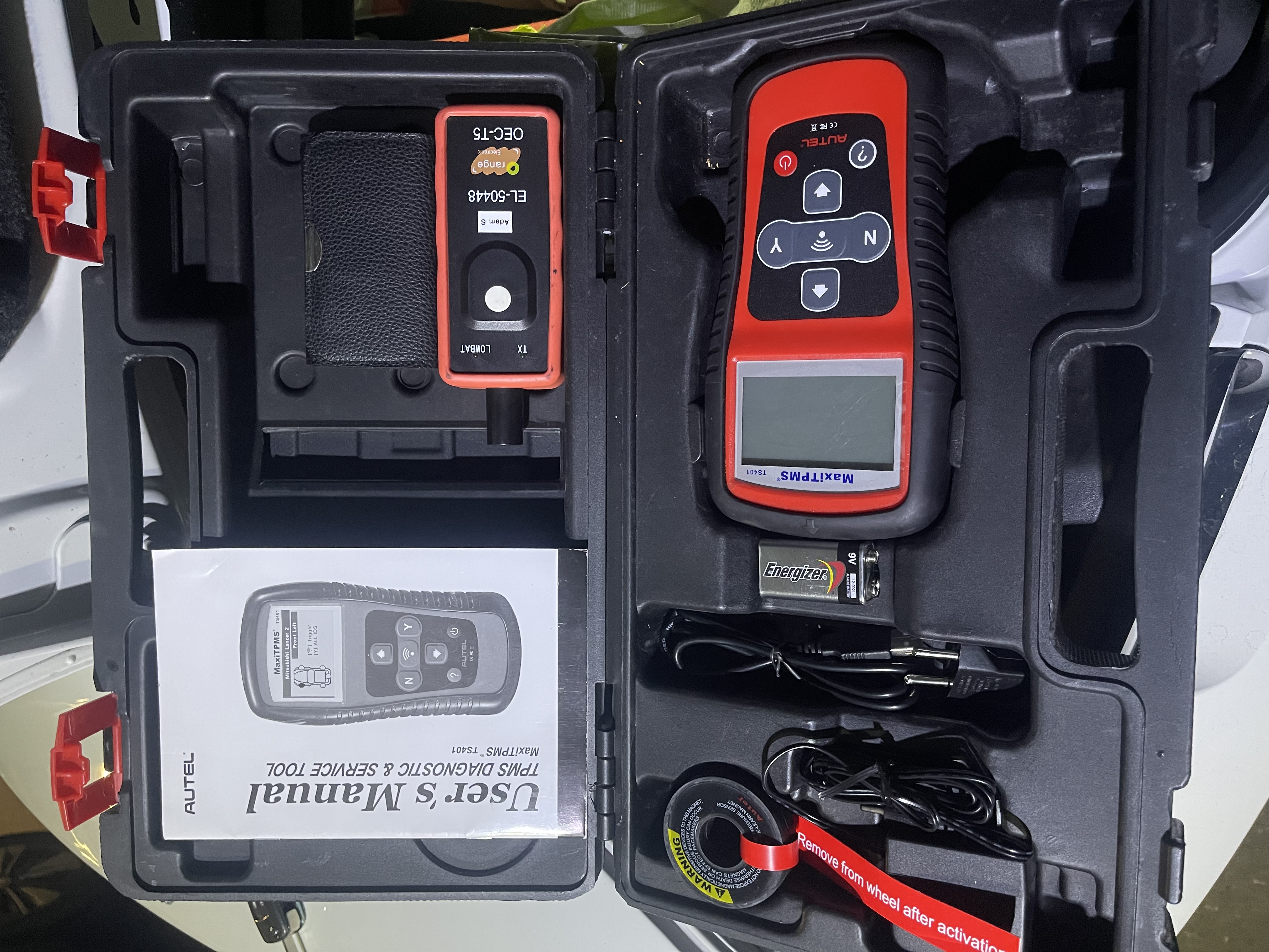

Salut, l'appareil Autel multimarque est ce que tu peux m'envoyer une photo stpjerrylee a écrit : ↑26 avr. 2023, 02:32T’as un appareil ELjesaitpluscombienpour appairer les roues? si oui, t’as les jantes d’origine ou pas ? car avec les 3 modèles EL que j’ai, un (le vert) ne détecte aucun capteur que ce soit sur mes jantes d’origine ou sur mes UROS, pourtant il fonctionne très bien sur l’ADAM S de ma gamine, le rouge ne les détecte pas toujours, et l’orange pareil sur mes jantes d’origine, mais aucun ne détecte sur les UROS (les appareils sont tous les mêmes, il n’y a que la coque en caoutchouc qui change la couleur).
Par contre, j’ai un Autel multimarque qui les détecte tous quasiment instantanément, et ce, sur toutes les jantes que j’ai, mais pour les EL, je pense que le niveau de la pile 9V doit beaucoup jouer dans la détection, car au début que j’avais le rouge et l’orange, ça passait sans problème, juste 3 ou 4 secondes pour que ça détecte chaque roue.
Et pour le EL quel différence il y a avec le orange et le rouge ???
Re: Comment déconnecter les capteurs de pression sur gen 5
Salut,ben67 a écrit : ↑30 mai 2023, 15:29Salut, l'appareil Autel multimarque est ce que tu peux m'envoyer une photo stpjerrylee a écrit : ↑26 avr. 2023, 02:32T’as un appareil ELjesaitpluscombienpour appairer les roues? si oui, t’as les jantes d’origine ou pas ? car avec les 3 modèles EL que j’ai, un (le vert) ne détecte aucun capteur que ce soit sur mes jantes d’origine ou sur mes UROS, pourtant il fonctionne très bien sur l’ADAM S de ma gamine, le rouge ne les détecte pas toujours, et l’orange pareil sur mes jantes d’origine, mais aucun ne détecte sur les UROS (les appareils sont tous les mêmes, il n’y a que la coque en caoutchouc qui change la couleur).
aucune différence entre les couleurs, ce sont juste des étuis.
L’Autel, je l’ai depuis presque 9 ans, ils ne le font plus mais il y a des modèles similaires, je ferais une photo demain, mais c’est le à peu près le même modèle que celui ci-dessous, le miens a l’écran monochrome, n’a pas le wifi et était vachement moins cher.
Voilà, c’est le modèle TS401
