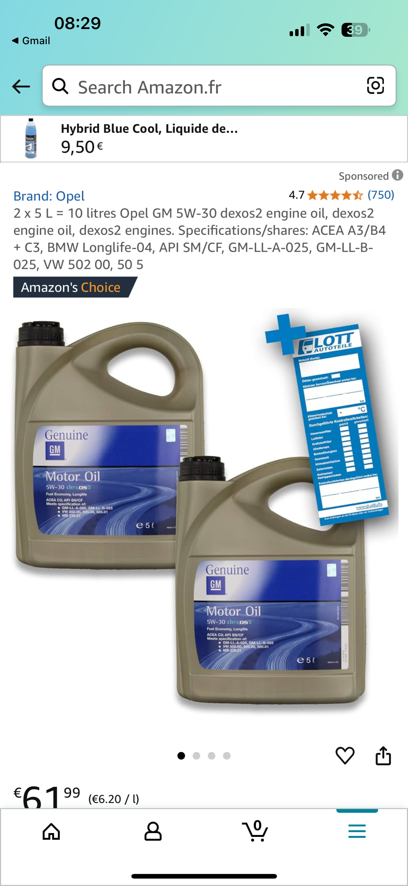

Connais pas mais si c'est bien de la dexos2, pourquoi pas ?

Apparemment oui dexos 2 🤔

"For low emission vehicule" :LOL: :LOL: :LOL:
