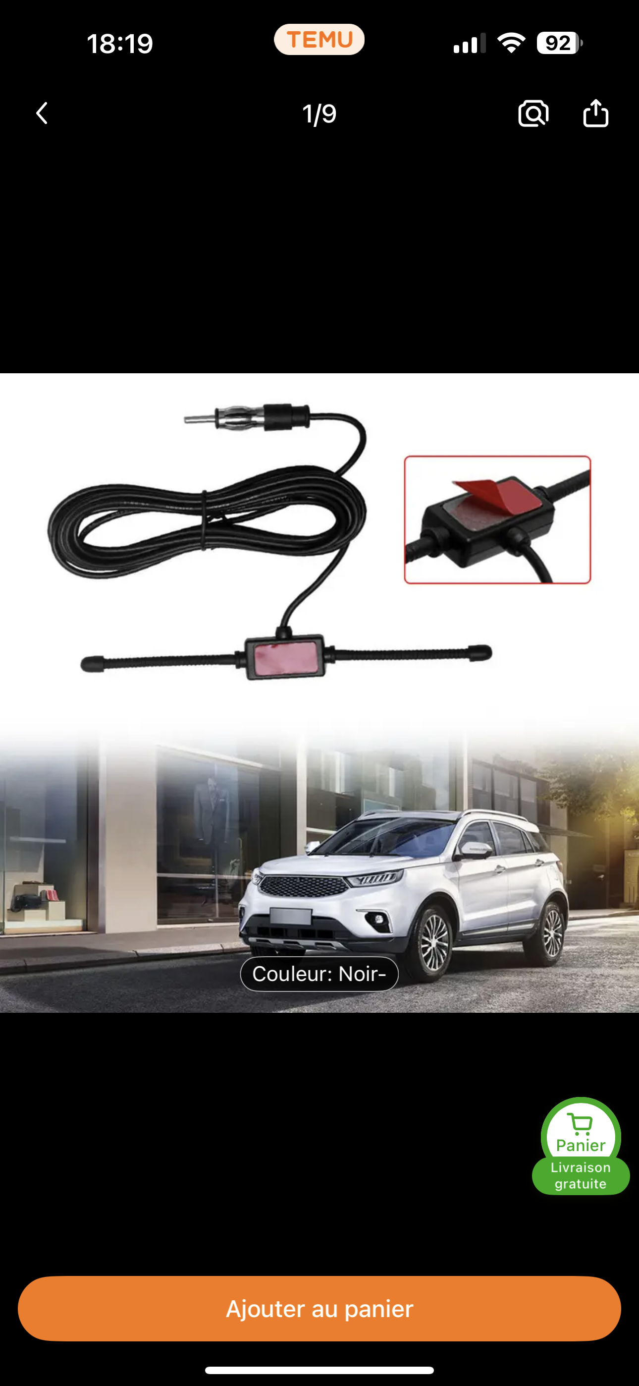

T’as encore de la chance que ce ne soit que ça et que tu n’aies pas un Range Rover Vogue, eux, c’est systématiquement que les caisses ne démarrent pas quand ils sont parqués à proximité d’une borne de paiement de parking, les ondes qu’elles dégagent perturbent celles des Range et les gars doivent pousser leur caisse une dizaine de mètres pour qu’elles soient hors d’atteinte.
Pour ce qui est de la réception radio sur les Cam, bien que je n’écoute qu’autoroute FM quand je suis en vadrouille, j’ai effectivement pu constater une réception très merdique de cette station quand j’ai fait mon aller-retour éclair à Béziers le mois dernier, alors une petite astuce pour les bricoleurs, trouver la prise d’antenne sur l’autoradio et y brancher une petite antenne amplifiée (ou pas), j’en avais branché une sur mon ex break Oméga car celle d’origine incorporée à une des custodes donnait des résultats merdiques et en essayant de brancher à l’autoradio l’antenne de mon scanner qui était collée sur la partie interne de mon pare-brise, la réception était devenue impeccable.
C’était exactement ce modèle d’antenne:
