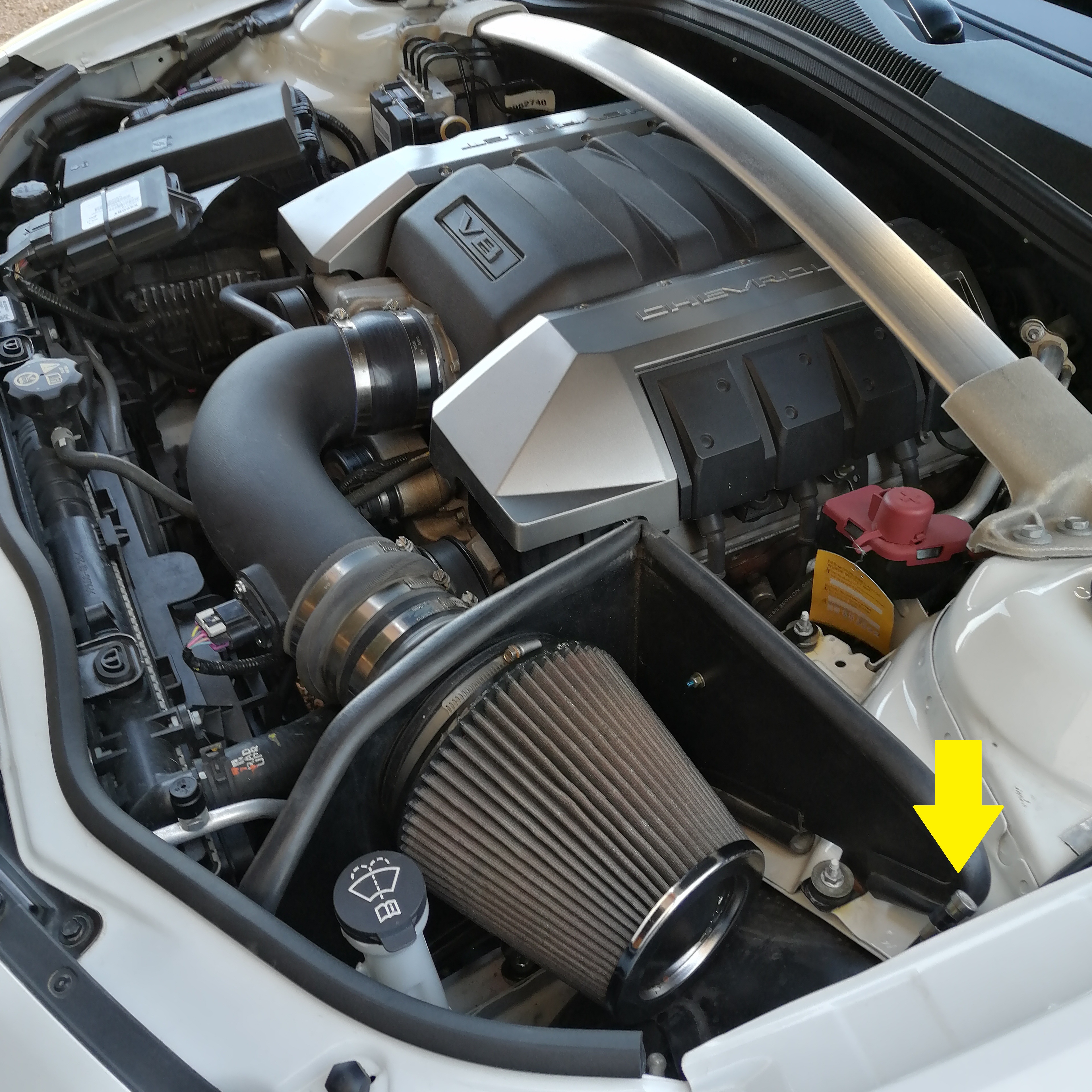

En remplaçant mon CAI pour le CT, il me semble avoir vu une molette derrière le phare avant gauche, si c’est le cas, ça sert sûrement à faire un réglage de hauteur, t’as rien vu de semblable en changeant tes ampoules?
Re: Règlage des phares en hauteur!
C'est pas un câble qui part de chaque côtés , il est déporté par rapport aux phares , comme un câble de frein de vélo avec une molette ou une vis en bout !
