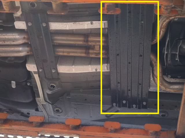

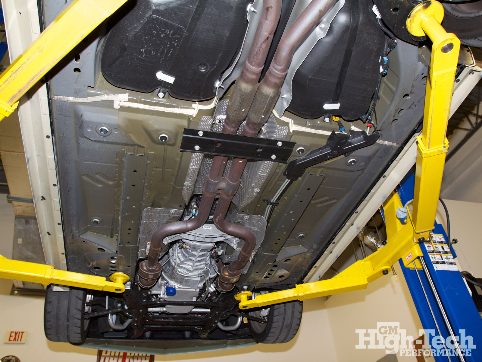

Re: Noweeds sur Camaro Cabriolet / Convertible
Attention, pour pouvoir monter des Noweeds sur un Cab, cela nécessite de retirer une traverse transversale qui contribue à la rigidité du plancher de la Camaro Cab (voir photos ci-dessous), cette pièce participe à réduire le phénomène de torsion inhérent aux cabrios, donc la retirer n'est pas conseillé. Comme vous pouvez le voir sur les photos, cette traverse n'existe pas sur le coupé, seule la plus petite vers l'arrière de l'échappement existe et est commune aux deux versions. Il existe peut-être des pièces paliatives proposées par des fournisseurs aux US (Hotchkis peut-être ?), le mieux est encore de demander à Noweeds s'ils peuvent fournir une traverse ("brace" en Américain) de forme différente qui permettra de passer en dessous des Noweeds.
