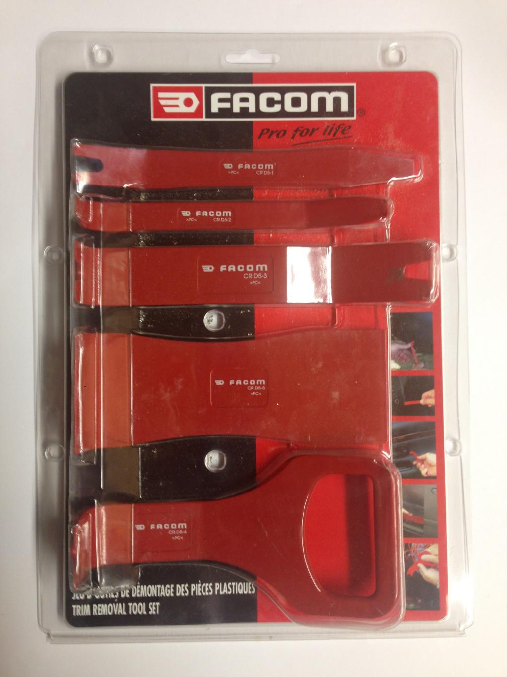

Pour démonter les agrafes et autres systèmes de maintien en plastique, il existe un kit de différents outils qui évitent (tant que faire se peut) d'endommager les pièces.
Re: Garniture de coffre
C'est nickel ces outils !

sinon pour une douzaine d'euros il y a ça
un petit Kit Complet pour démonter les garnitures sans dégâts
depuis que je l'ai je le trouve indispensable :good:
en vente chez France Xenon entre autre
