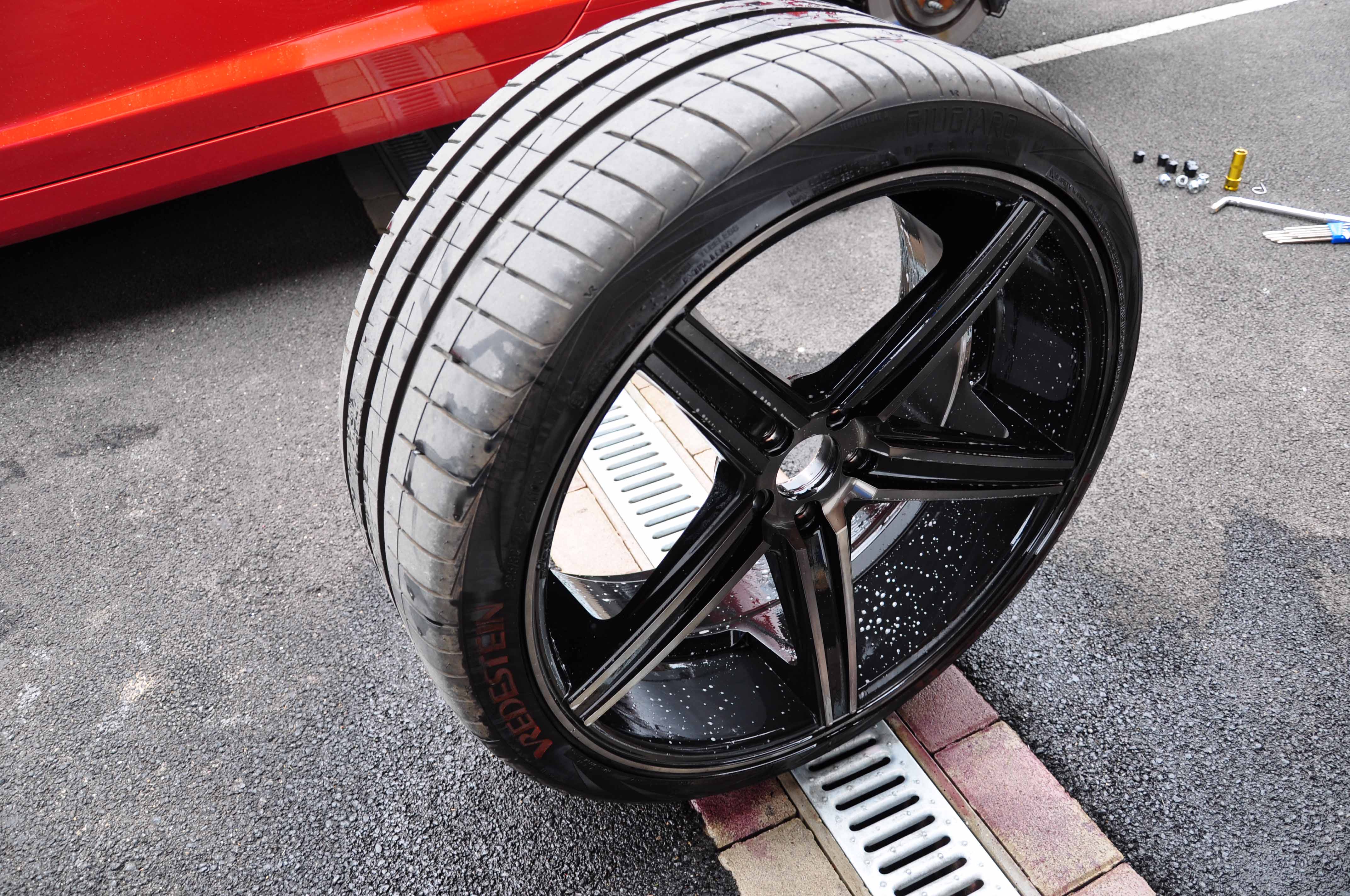

Pour ceux que cela intéresse voici comment je lave mes jantes et avec quoi:
Déjà voici ma jante au départ, pas trop sale mais quand même. la semaine d'avant j'ai fait celle de la polo (2h30 par jante, mais elle sont comme neuve)
Pour le nettoyage j'utilise du Wheel brightener de meguiar, moi je l'ai en bidon (concentré au 4/1), mais cela existe surement aussi en petit volume prêt a l'emploi (après vous pouvez prendre un autre du moment qu'il est sans acide et performant)
je vaporise sur la jante je laisse agir 2/3 min et je rince (tout ça sans frotter pour éviter de la rayer), ensuite je vaporise de nouveau relaisse 2/3 min mais là je frotte avec une brosse speciale et je rince.
ensuite j'utilise un décontaminant ferreux, a vaporiser sur la jante cela devient violet si contaminant il y a (on ne les voit pas forcément a l'œil nu et sur le noir encore moins) rincer au bout de 5mn et renouveler l'opération autant que nécessaire (ici on peut aider en frottant un peu).
Pour les jantes plus anciennes il faut passer par la case dégoudronnant.
une fois dégoudronner il faut refaire l'étape N°1 pour éliminer toute trace de gras
Une fois tout cela fait on peut passer a la phase protection, moi j'utilise le coating supersport PTFE de polishangel.
Le traitement est censé tenir 1 an, mais cela dépend des conditions extérieures, si cela tient 6 mois c'est déjà bien ... je ne manquerais pas de vous tenir au courant de la tenue dans le temps. En tout cas le lavage est super simple après plus rien ne tient sur la jantes c'est génial.

Si tu a affaire à des jantes neuves de chez neuves,tu les protèges comment et avec quoi ?
rollmops
Messages : 910
Re: Comment que rollmops nettoie ses jantes et avec quoi
Message par rollmops »
ben faut les laver avec un degraissant et utiliser le supersport ptfe
2h30 par jantes
pour celle de la polo et j'ai nettoyer aussi le coté qu'on voit pas (qui etait tout noir) pour celle de la cam on va dire 20 mn par jante
