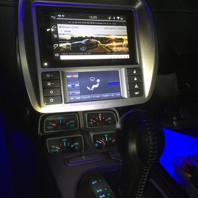

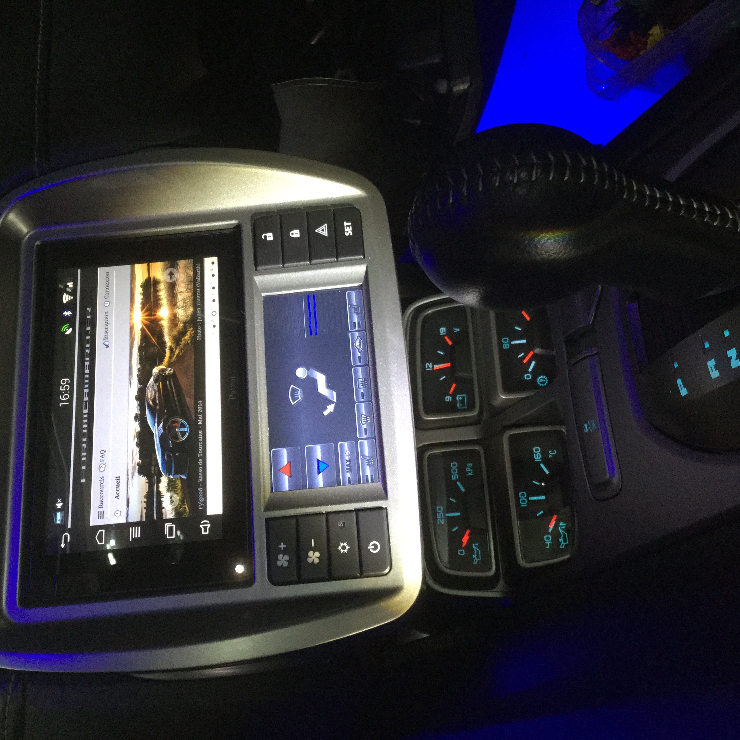

Voilà l autoradio est depuis Rooté :beer3: sans alcool
Le tomtom est installé. ,le coyote aussi , le reste suivra ..
Parrot camaro.jpg (45.73 Kio) Consulté 2969 fois

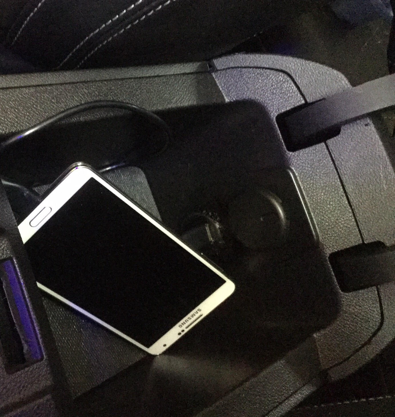

La nouvelle prise Usb a trouver sa place dans la console il y en a d autres dans la boîte à gants dispo
Je n'attend plus que le boitier pour récupère les commandes au volant
Et du coup comme je dois sortir l autoradio je ferais des photos pour le démontage ..

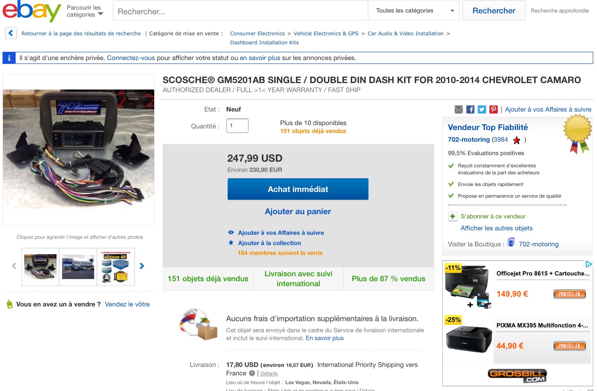

Pour le budget. Voici quelques détails
Il faut. Un kit. Scosch sur Ebay avec port et taxe. Env 260€
Après il faut rajouter. Env 50€ de Connectiques divers.
1 adaptateur. Antenne. Fakra
1 kit prise auto radio européen
1 rallonge usb si l autoradio est équipe de prise a l arrière

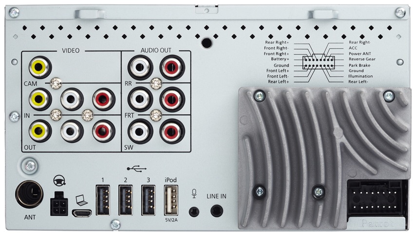

J ai choisi le Parrot pour sa connectique généreuse
Et après tous ça. Il faut aussi un auto radio. Double Din
Prix entre 200 & 800€ suivant modele avec ou sans Gps intégré. ..
