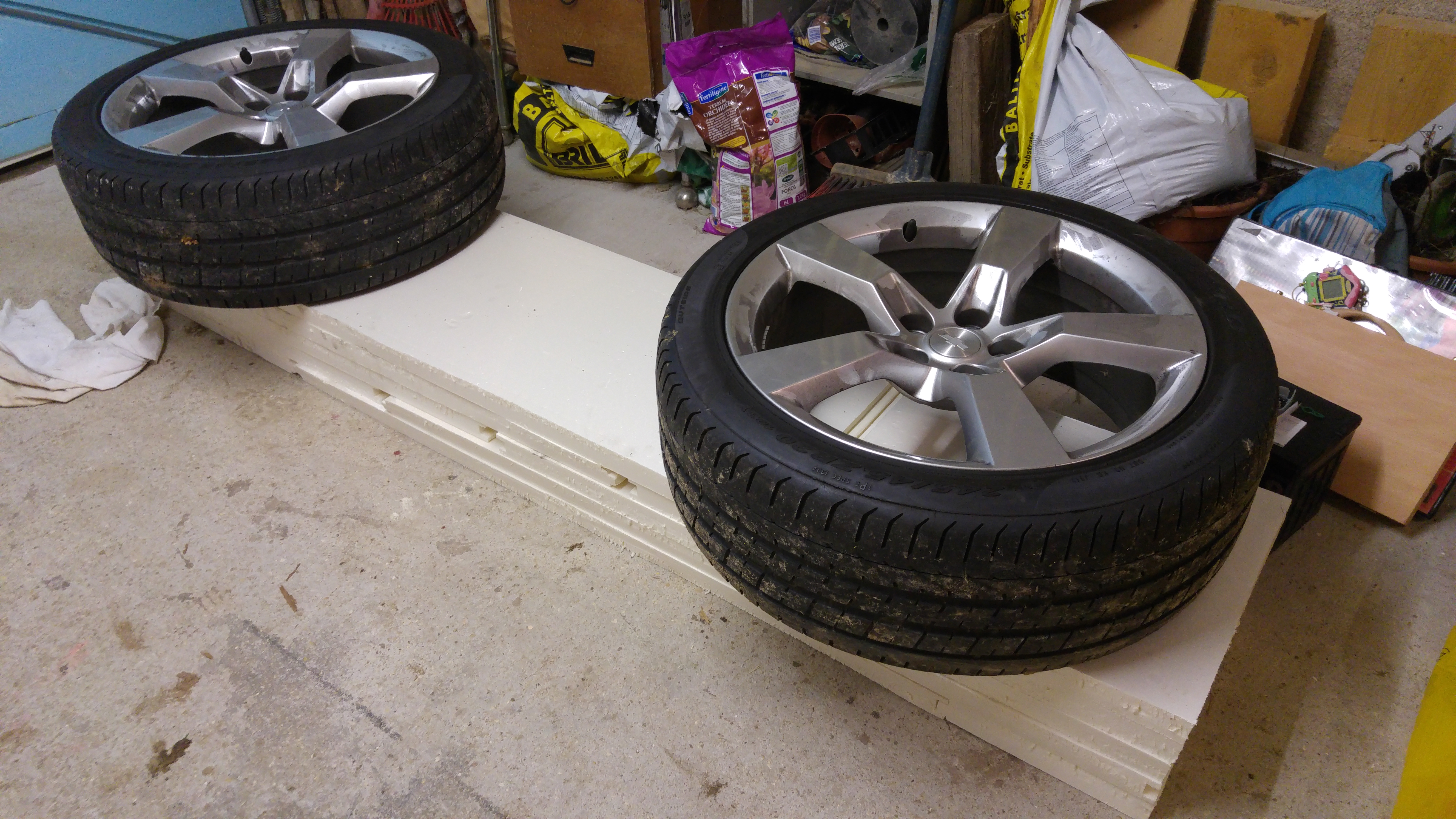

C'est sous presse ! 1 cartouche de colle silicone.
Test à suivre quand ça sera sec.

Il faut que je vois si elles se montent sur la Dodge ... pour faire les pneus été en 245AV/275AR et conserver les jantes d'origine en 245 "au carré" en pneu hiver... ça me semble une bonne idée !

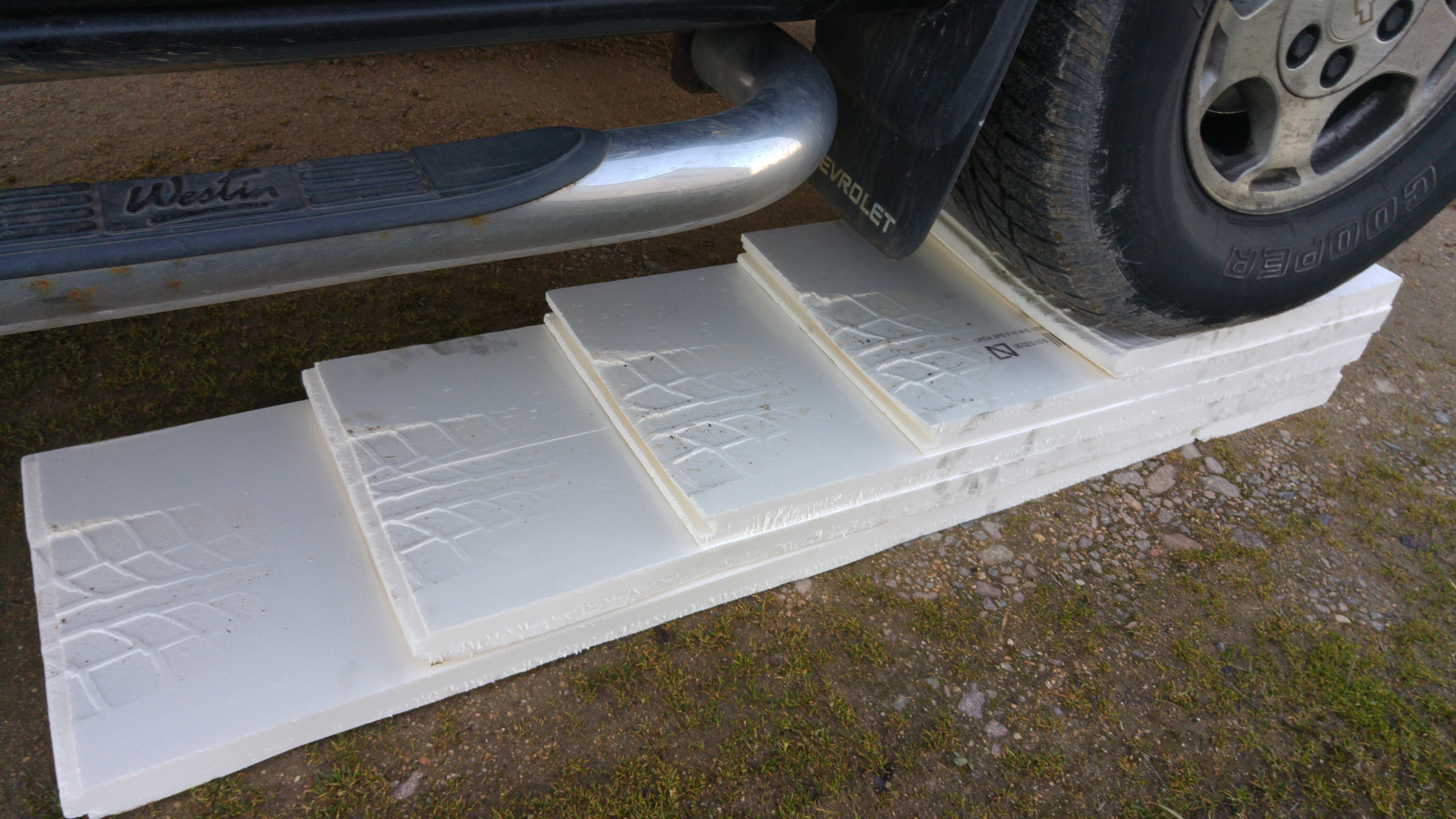

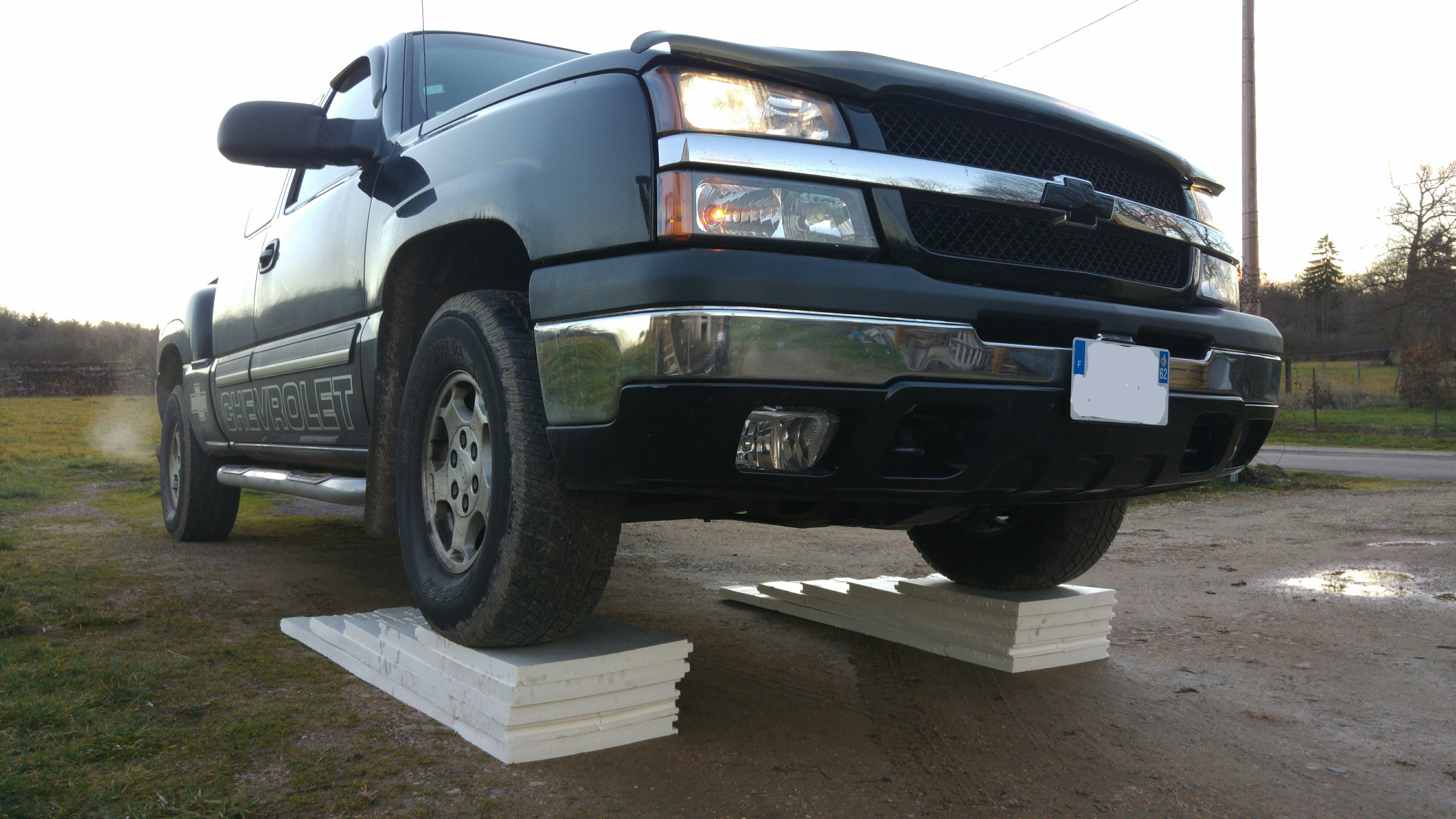

Elles y sont encore (sous presse), je testerai ça mercredi, photos à l'appuies ! :)
Re: Rampe de levage
Ça tient à l'épreuve du Silverado, 2t400, donc ça tiendra la Camaro sans problème ! ;)
Re: Rampe de levage
outch, impressionnant :bigeyes:
Bravo en tout cas :bravo: :bravo: :bravo:
Te voilà paré à faire de la méca ;)

:good: super. En plus ça dois se ranger facilement vus le poids. Je vais m en faire un Jeu :P
Pour l entretien des coûts c dois être nickel
Faudra juste éviter de travailler dessous avec un chalumeau. Car un coup de chaud dessus et c'est à plat .. :lol:

très sympa l'idée pour pouvoir bosser sous la voiture sans problème :)
