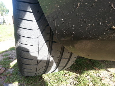

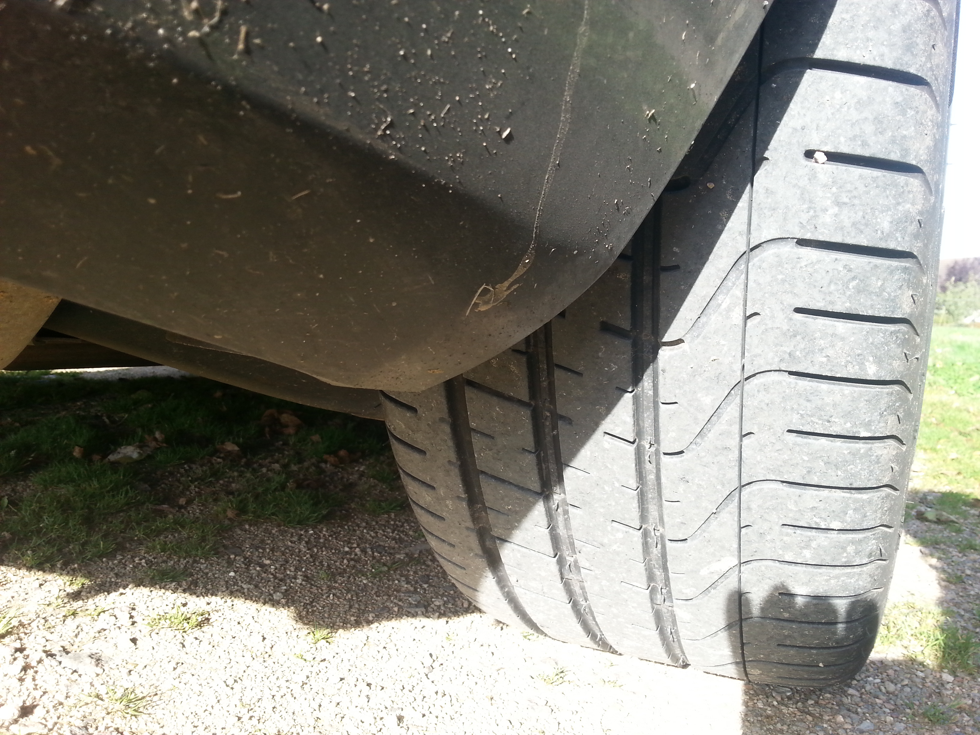

Voilà à 15.600km mes 2 pneus arrières, je dirais pas trop usés et plutôt symétrique... non ?

Merci Indy d'avoir fait le déplacement, et de t'être couché sous la Cam pour faire les photos........ C'est Artemiss qui va être contente...
Plus sérieusement, oui, usure plus que régulière sur tes pneus ! Mais 10 000 kms de moins
C'est peut-être encore pas (suffisamment) perceptible? A voir... Tu surveilleras à l'occase.
