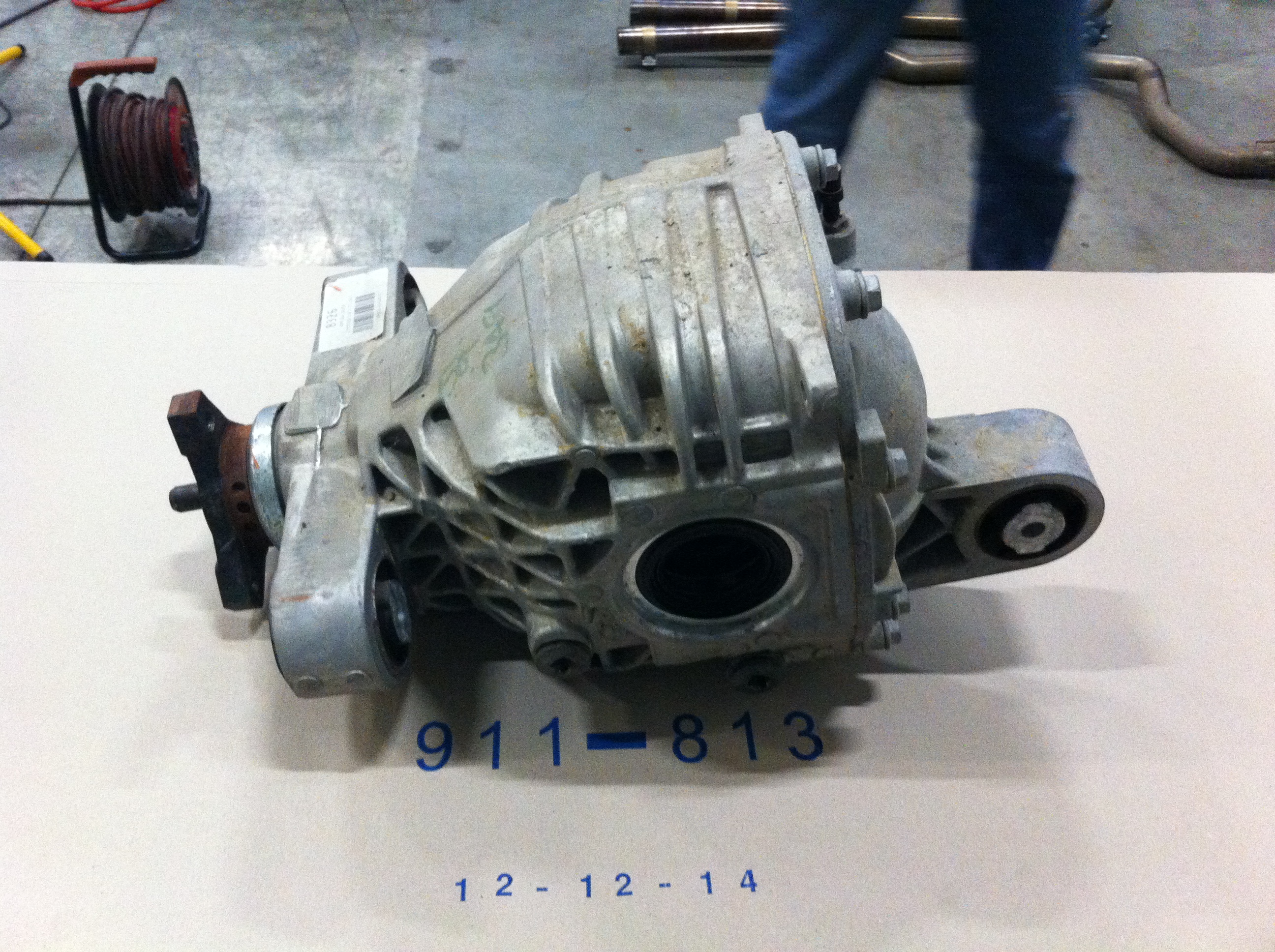

Je pense aussi a changer le rapport de pont ... mais pas avant la fin de l'année (la cam sera payée donc j'aurais plus les moyens pour ces modifs)

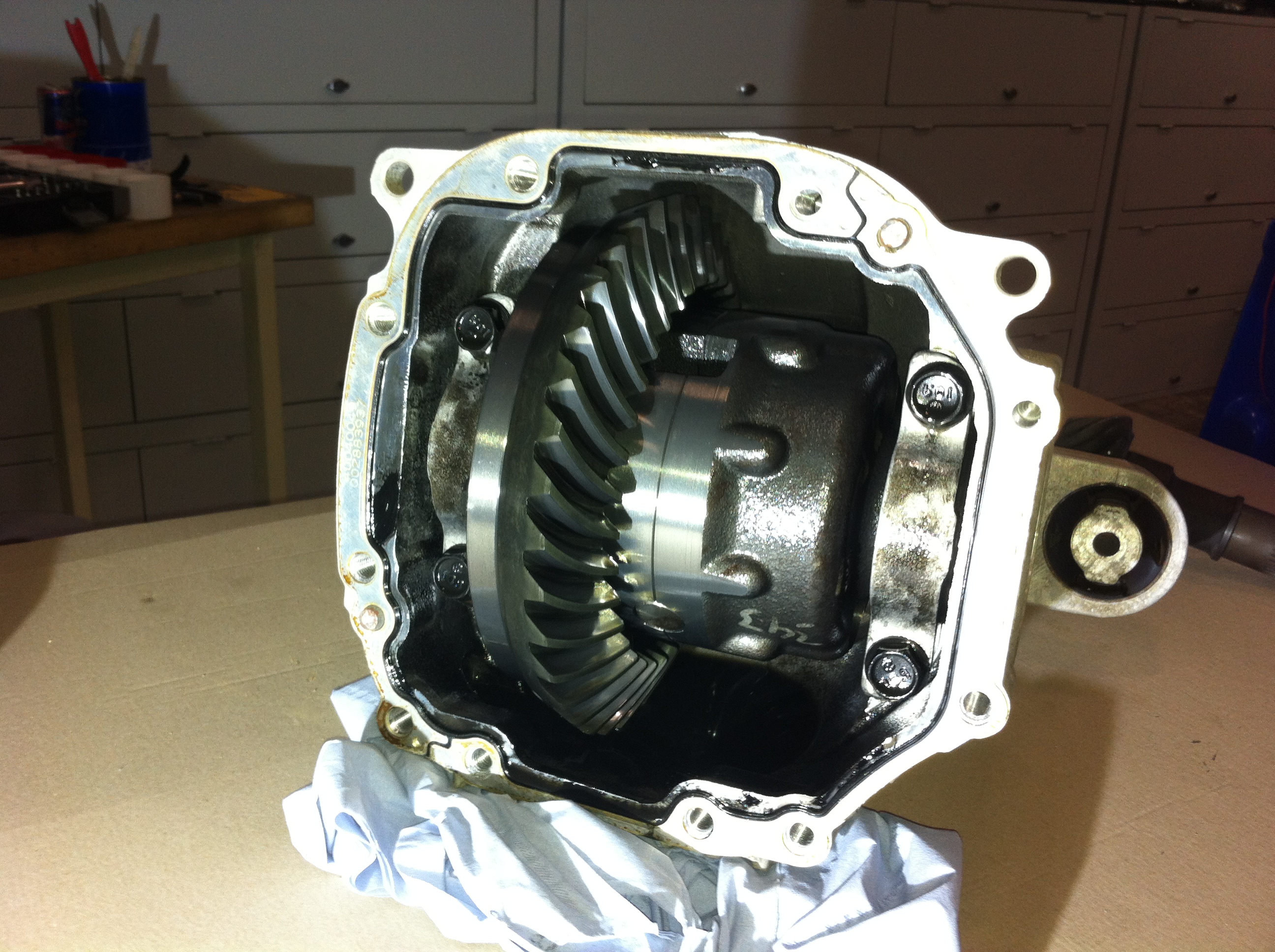

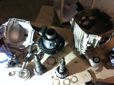

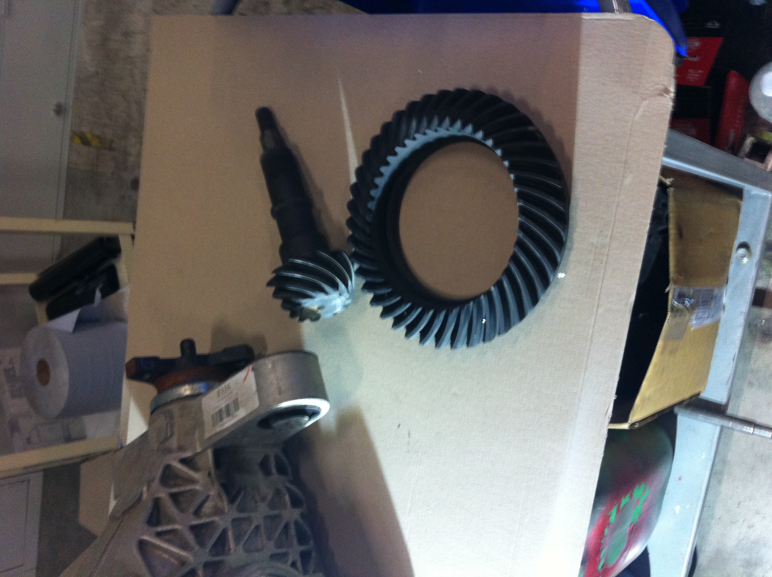

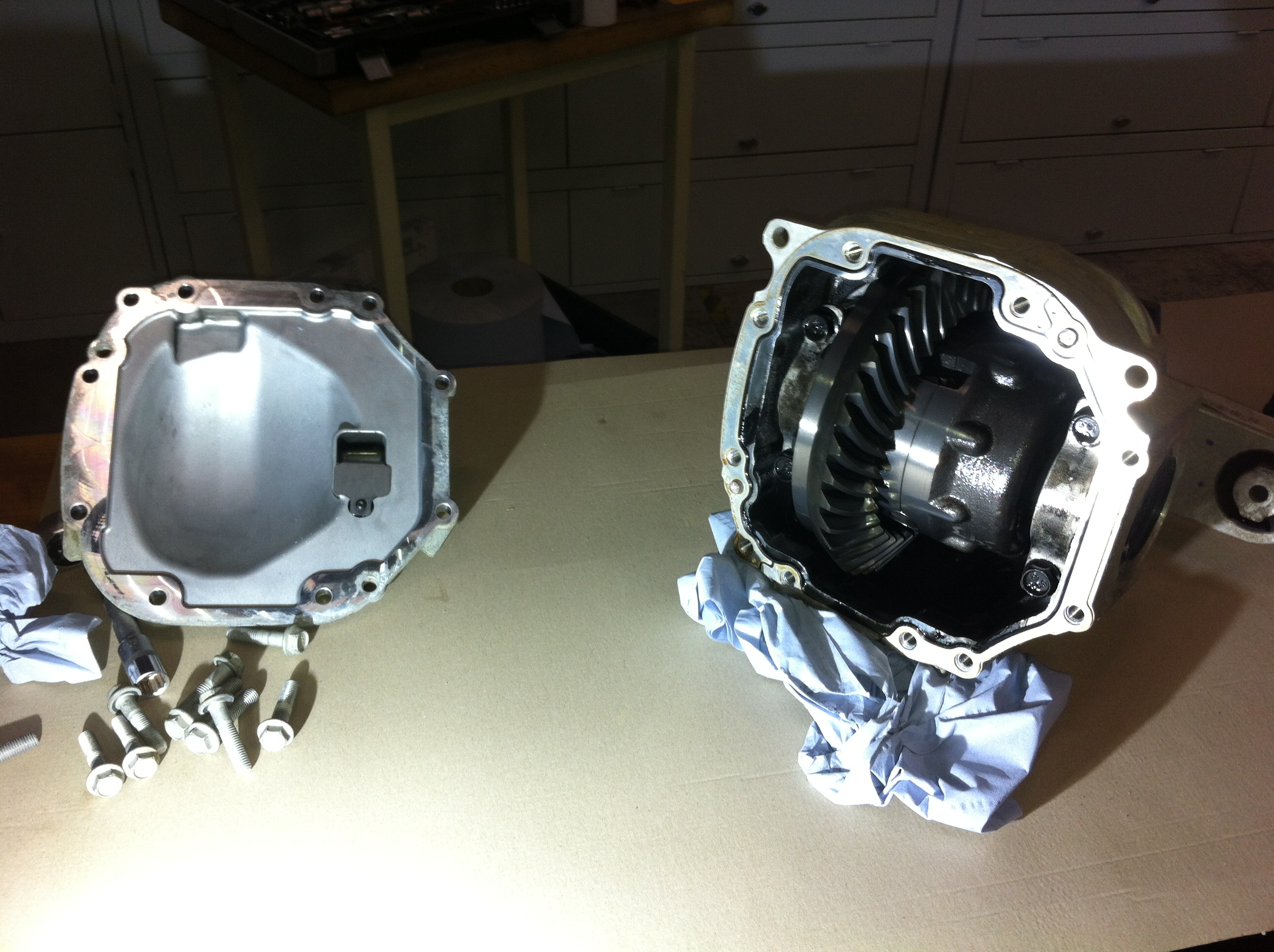

Si ça peut aidé, j'ai déjà monté quelques pont court sur camaro.
Il te faut un kit engrenage:
https://www.phastekperformance.com/2010 ... 011410.htm
et un kit de roulement car il faut tout remplacé: ce que tu as chez phastek en option sur le lien au dessus, Richmond Installation Kit.
Après il faut déposé le pont l'ouvrir sortir le différentiel et l'axe d'entré de l'arbre ( c'est très bien serré il a fallu une déboulonneuse poids lourd pour déposé l'écrou.
tu remplace tout et tu remonte. ( il te faut une presse 5T et des tubes spécifiques pour l'empilage des roulements
attention: le différentiel a un jeu de fonctionnement. lors de la pose des nouvelles couronnes, le jeu a de forte change d’augmenté ou diminuer. il est très important de remettre un jeu de fonctionnement correct afin d'évité les problèmes. le kit de réglage est livré avec le kit en option ( Richmond Installation Kit).
suite a ça le compteur sera faussé , un simple reparamétrage de compteur est nécessaire pour le remettre au bonne valeur.
Au besoin j'ai un pont arrière en stock pour V8 SS entièrement reconditionné ( carter contrôler et repeint , intégralité des roulements neuf, plateau autobloquant neuf, huile neuve)

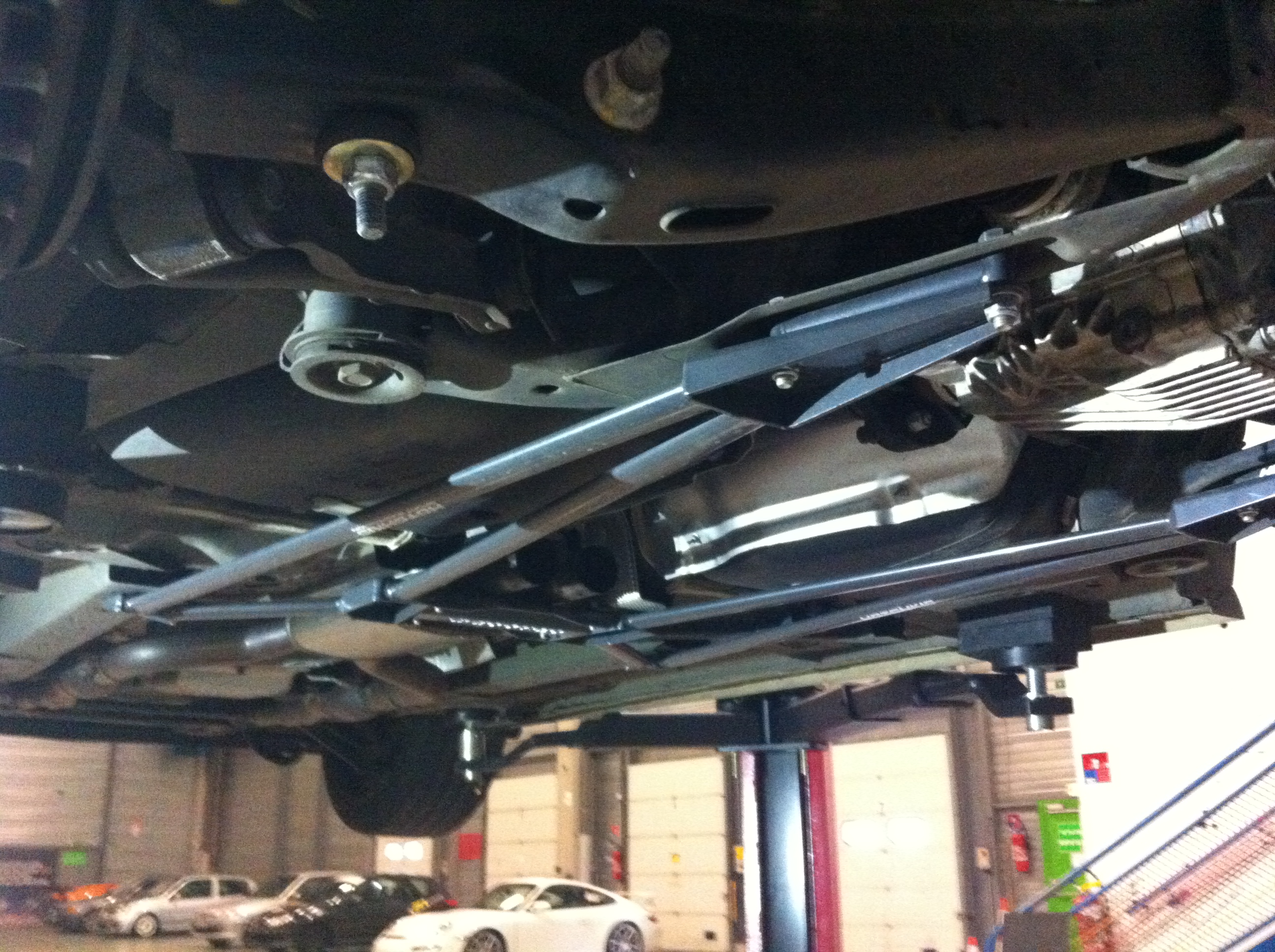

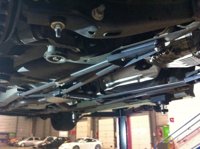

En renforts châssis: pour la parti arrière celle ci est très bien je l'ai sur la mienne tu la trouvera chez hotchkis suspension.
