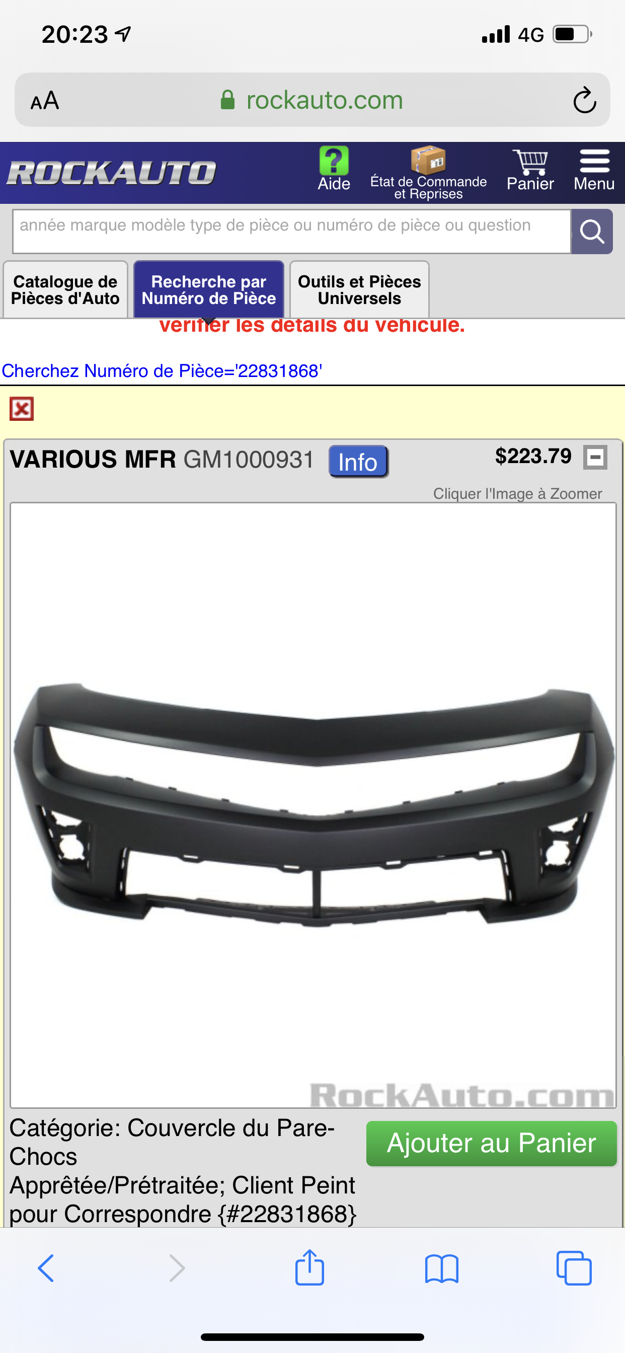

Par contre, la référence du bouclier (pare-chocs sur la facture) je ne peux affirmer à 100% que c’est celle du bouclier ZL1, je vais aller jeter un œil sur Rockauto pour voir ce que ça me sort comme bouclier avec ce numéro.
Edit: c’est bien la référence du bouclier ZL1

Et je me rend compte en voyant la photo de Rockauto que contrairement à ce que je pensait, la calandre inférieure ne fait pas partie du bouclier, elle est indépendante.

La conversion franc suisse - dollar US est assez étrange ...
223,79 $ = 1290 Francs ???
Il me semblait que 1$ etait à peu près 1 Franc Suisse, ton garagiste n'a pas la même calculatrice de conversion que le commun des mortels !
