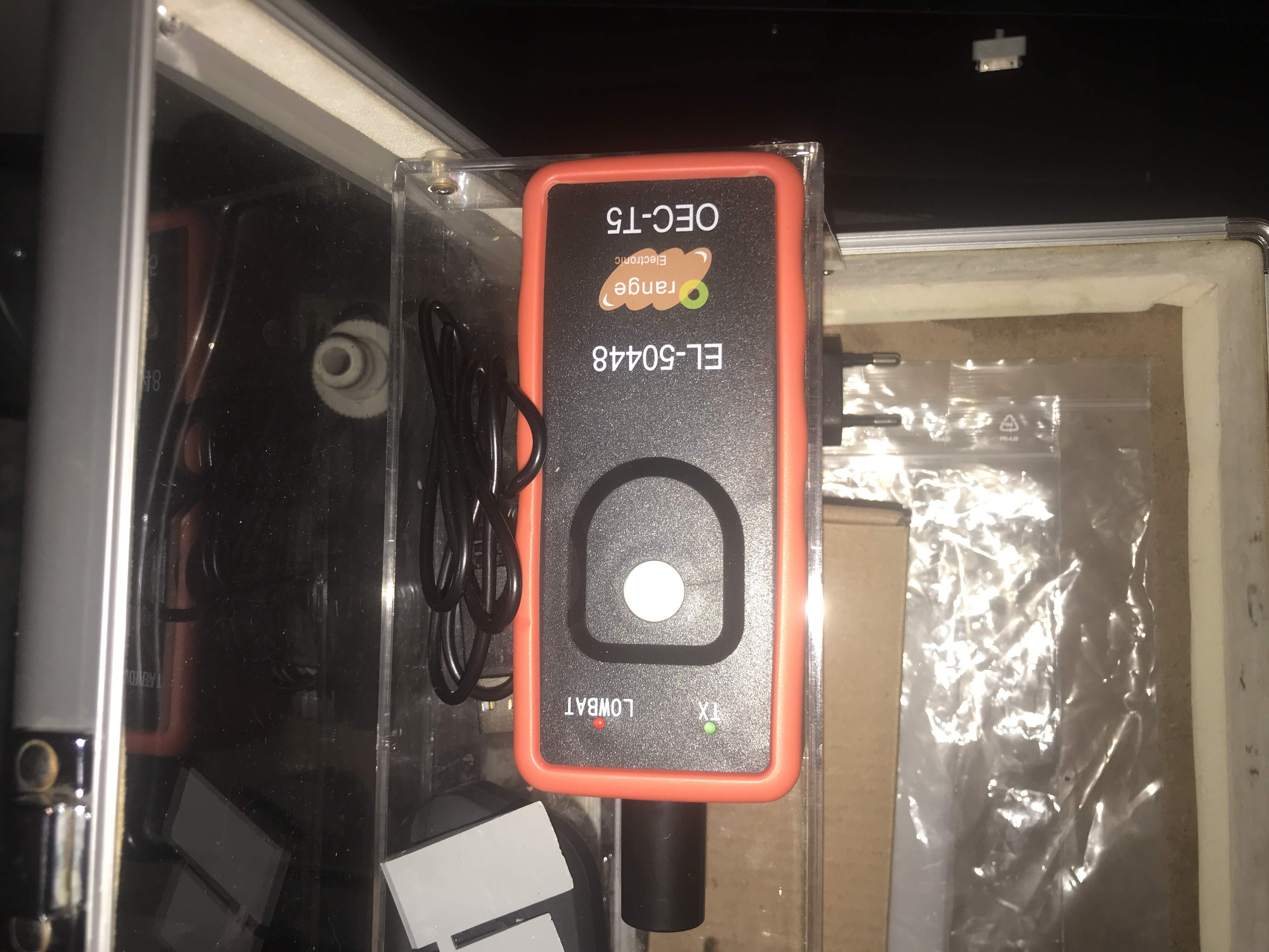

Pour la reprogrammation de tes capteurs TPMS, il est judicieux et intéressant d’avoir le petit boîtier EL-50448 que beaucoup d’entre nous ont, la majorité (y compris moi) l’ont payé environs 80€ (y compris les frais de port) sur AliExpress, mais j’ai par la suite trouvé les mêmes sur Wish a 10$..., du coup j’en ai acheté deux de plus pour les laisser dans les caisses de mes gamines.

EL-50448 TPMS Activation Tool Auto Tire Pressure Monitor Sensor for SPX GM Car.
