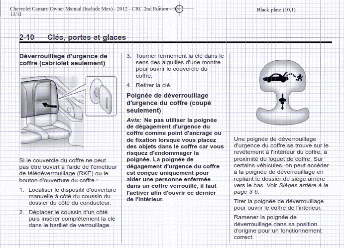

Pour la serrure coté conducteur de la banquette ce serai sur les Cabrio uniquement
certainement car la banquette n'est pas rabatable ..
voir manuel ... ;)
voir manuel ... ;)
Non, non, la batterie est dans le coffre, sous la roue de secours, car il y a une roue de secours dans le coffre d’une V6 :rocknroll:
