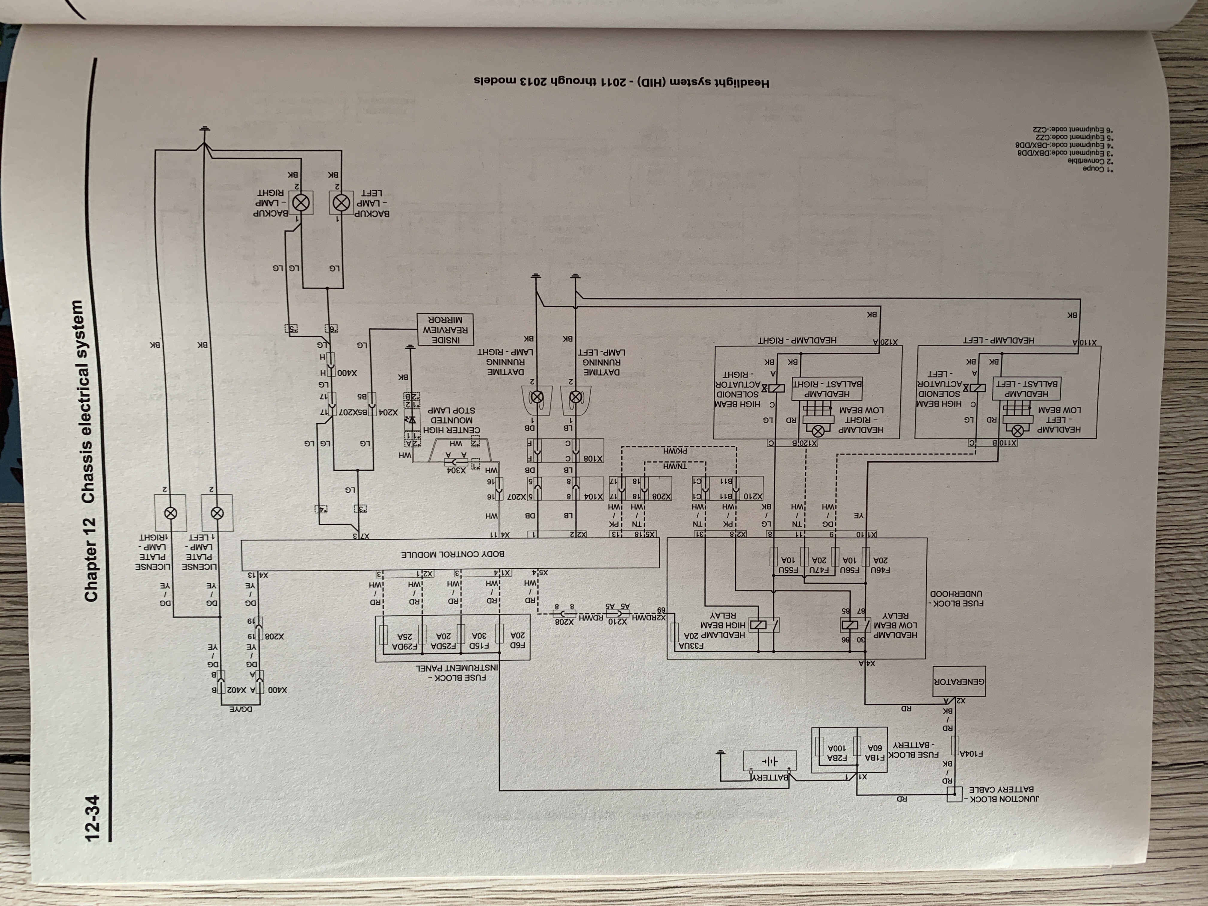

ok, je vais donc regarder les schémas des 12-13
Re: 3eme feu stop ne s'allume pas

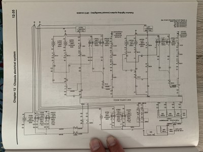

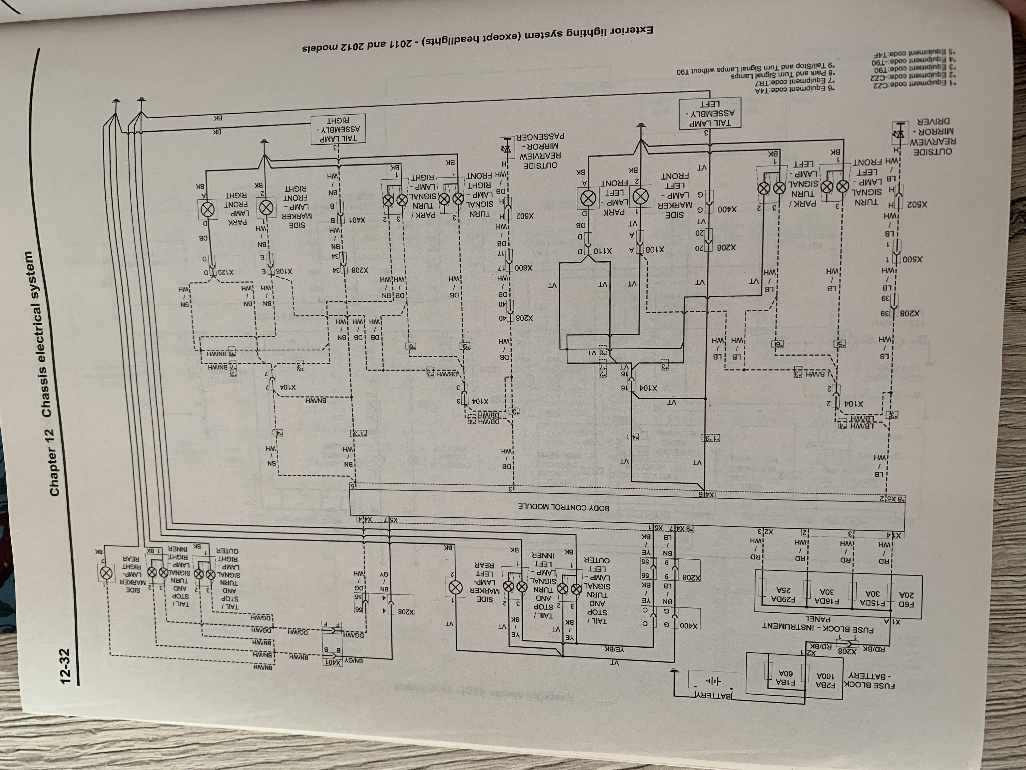

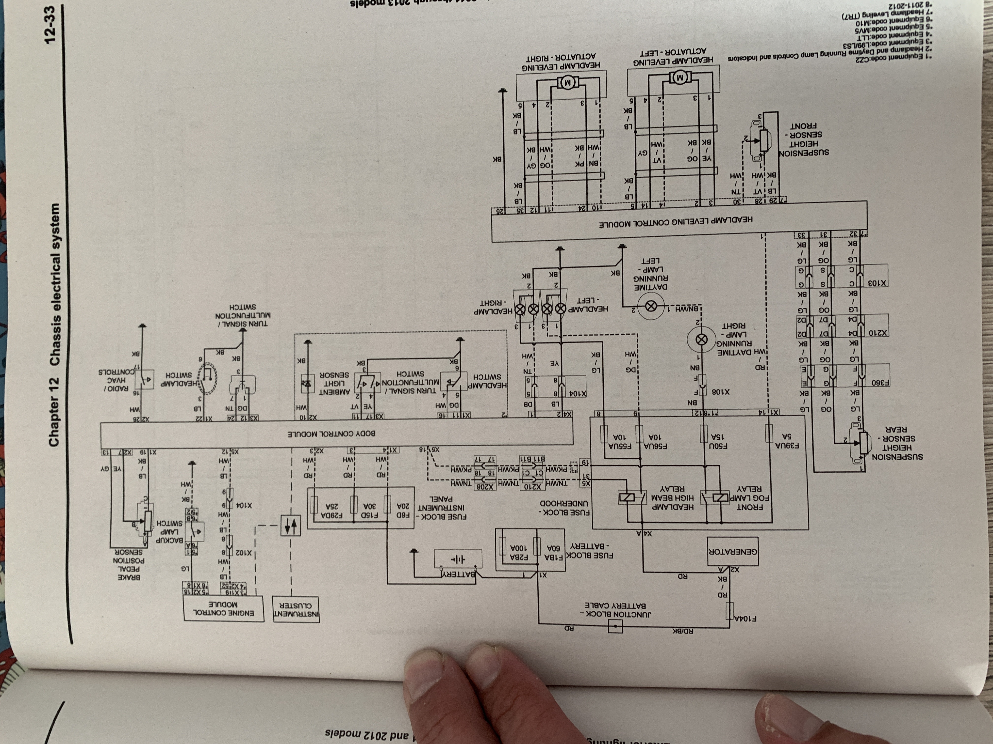

alors voici les schémas des 2011-2012 (marqué en bas de page) et 2013
2012
2012
2013
2013
2011-2013
2011-2013
2013
2013
je pense que ça doit être sur la première photo ci-dessus car ils parlent de "Center high mounted stop lamp".

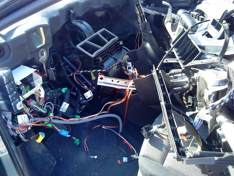

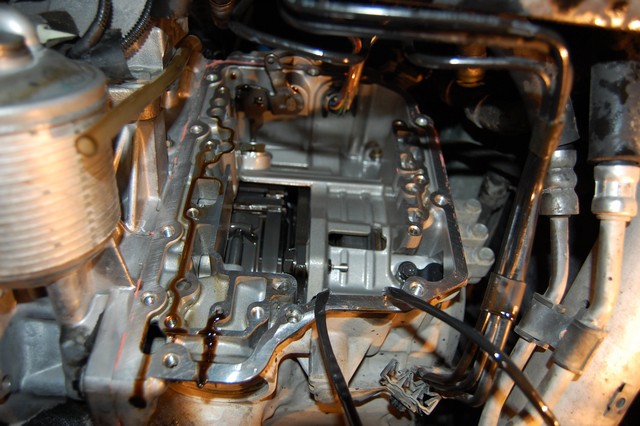

J'ai quelques bases dans le milieu. Voila mon travail il y a quelques temps pour les pots ;)
Je montais en seconde monte, GPS d'origine, climatisation bizone, changement de blocs hyro de boites, etc...
que pour les voitures PSA
Peut être bientôt la même chose pour la cam :)
Et la dernière photo non non je n'étais pas à la casse mais changé la clim manuelle en clim bizone pour un pot ;)
