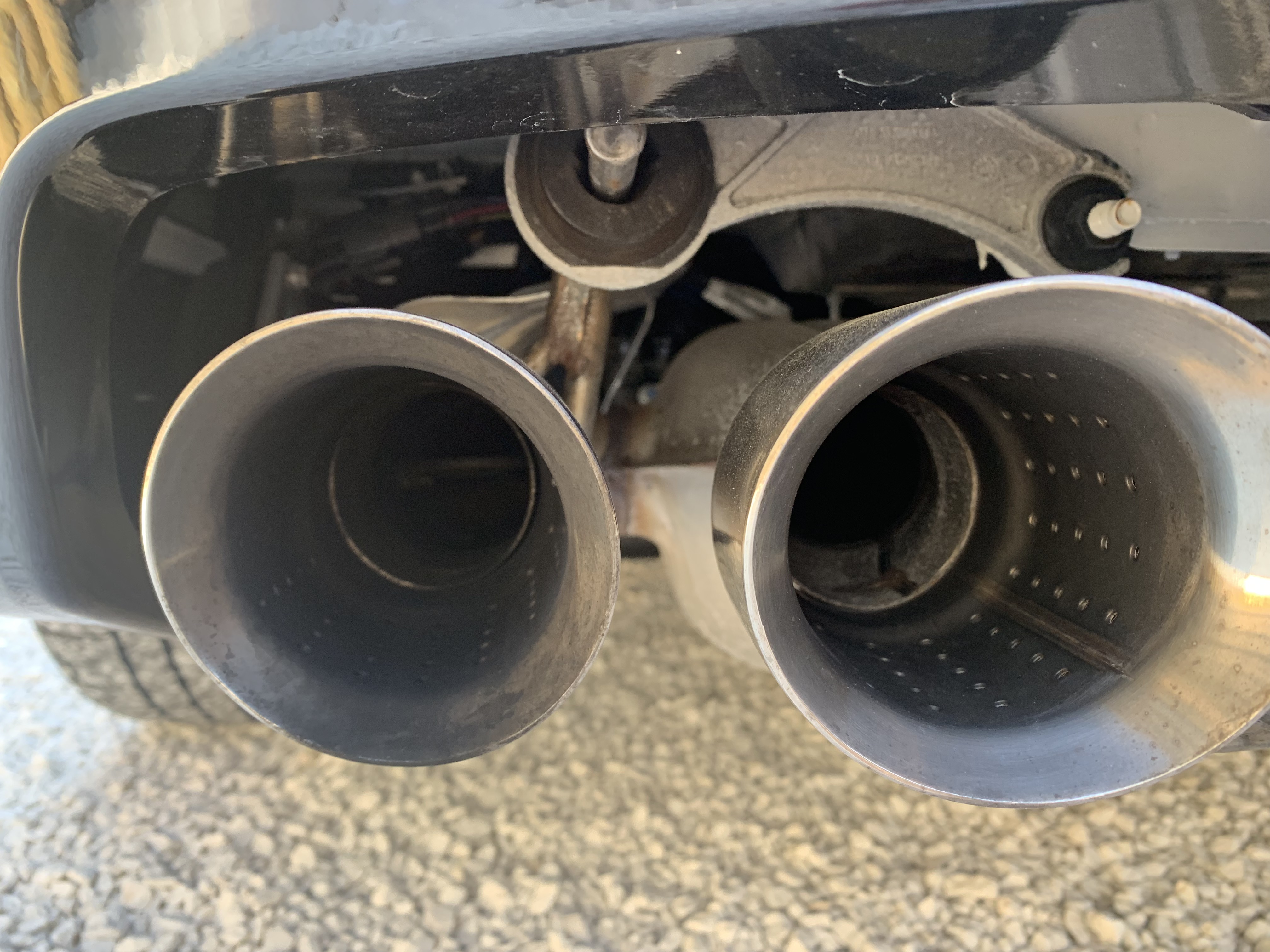

Bonsoir a tous,
Alors j ai essayer sans ce fameux fusible, alors niveaux bruit je trouve pas que cela change grand chose je vais refaire un test ce week end avec video. Et donc je vous confirme que les clapets sont bien dans le silencieux arrière.
