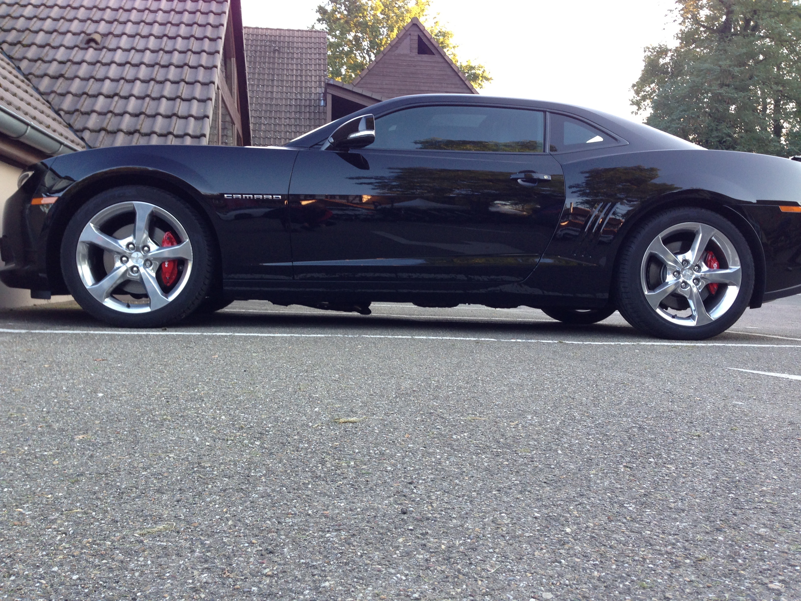

- Messages : 7078
Re: Cut out quicktime performance
Voila un profil :nico6719 a écrit :Pour ma part ils sont juste après les cata sport donc au niveau des sièges avant. Je suis actuellement en Corse et pas de soucis pour les dos d ânes enfin jusqu a présent
- nico6719
- Messages : 367
Ha oui effectivement vu comme ça c est sûr que ca doit toucher...
Oui mais là, Michel venait de lâcher une énorme caisse et évidemment, le châssis s’est tordu, mais il se remet tout seul en place au bout d’un moment...nico6719 a écrit :Ha oui effectivement vu comme ça c est sûr que ca doit toucher...
