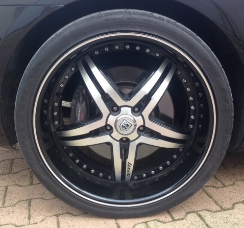

en dessous ma jante :
J'ai vu aussi qu'il y a une nuance "clone" ou"normal" . Est-ce qu'il faut cloner les anciens capteurs pour mettre la prog sur les nouveaux ?
Où c'est un simple remplacement plug and play , avec l'appairage à chaques roues ?

Pour le look valves noires, assez courtes pour les arrières car là où elles sont, ça doit passer pas loin des masselettes.
Pas besoin de cloner quoique ce soit, ça s'appaire avec un boitier EL-50548.

Sur les plaquettes arrières il y a des contre-poids. Sur celles d'origine c'est rond et ça dépasse pas mal. Sur les jantes Z28 avec la valve au milieu de la jante et pas au bord, ça touche avec des valves longues...
Et pour le boîtier et la procédure c'est bien ça !
