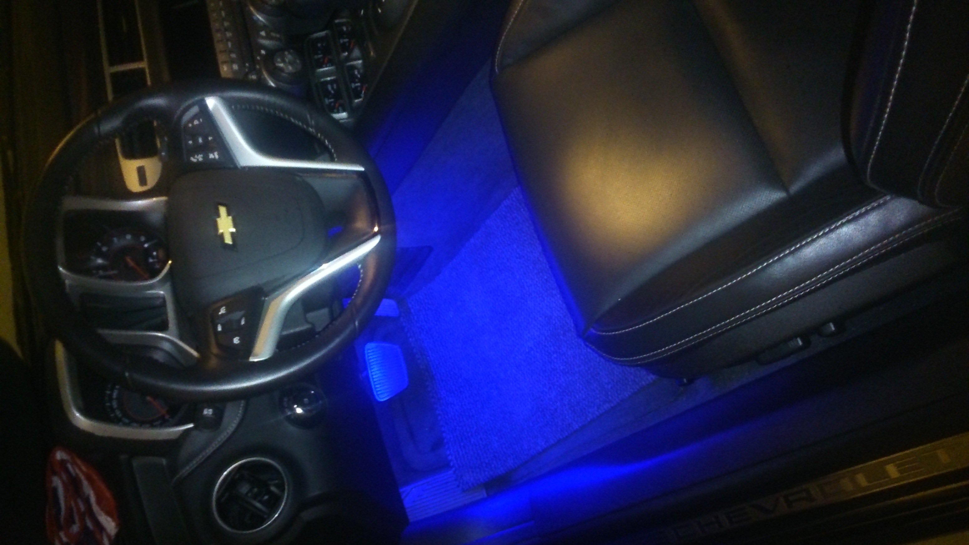

Ça y est, je fais partie du club des footwells
Merci Indy pour le tuto
Re: [TUTO] Footwell (éclairage des pieds)
L'envie était trop grande, tu n'as pas attendu que je vienne !
- Corik
- Messages : 4399
- Localisation : LSO
Oui,
c'est juste, et disons que initialement j'ai voulu repérer où se trouvait ce fameux connecteur, et que de fil en aiguille,ben j'ai tranquillement réalisé mon petit câblage...
Je confirme, aucune difficulté excepté les.... contorsions dans le pédalier
Le rendu en bleu est sympa, et la photo, prise au flash, est trompeuse car l'effet est en réalité un peu plus estompé, moins vif et donc plus chaleureux, plus cocooning
