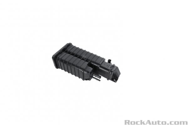

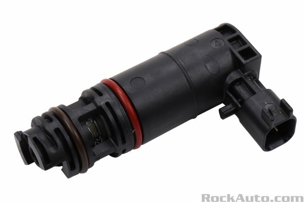

Bon alors pour résumer , comme déjà dit j'ai changé le bouchon de réservoir et le Solénoïde de Purge de l'Absorbeur de Vapeurs de Carburant ( qui est vers l'admission , sans résultats !
Maintenant en regardant sur Rockauto il y a encore deux autre trucs sur ce circuit de recyclage a la c.n
Le Solénoïde de Mise à l'Air Libre d'Absorbeur de Vapeurs de Carburant , si quelqu'un sait ou il se trouve ça m'aiderait bien
Et un autre , l'Absorbeur de Vapeurs de Carburant qui je pense doit être la me.de qui est située au dessus du pont arrière ( a confirmer svp ) !
Merci pour votre aide les amis

Oh ben ça c'est facile Rock
Le 1er : Canister Purge valves
le 2eme : Vapor Canister

A priori, le "EVAP Canister Purge Solenoid Valve" c'est dans le compartiment moteur, sur la partie droite du collecteur d'admission. Sur les V8 il est monté à l'avant du moteur. (traduction du manuel).
Le "vapor canister", ça semble bien être le machin au dessus du réservoir. Il serait intéressant de savoir si les pros n'ont pas trouvé un moyen de changer ça, sans tout démonter.
Re: code erreur
Effectivement le vapor canister est particulièrement mal placé, tout ce que je peux dire c'est qu'Orlinns connait le moyen de le changer sans avoir à tout tomber... l'ayant vu faire, c'est pour ainsi dire un démontage à l'aveugle.DPA a écrit : ↑25 sept. 2021, 12:58 A priori, le "EVAP Canister Purge Solenoid Valve" c'est dans le compartiment moteur, sur la partie droite du collecteur d'admission. Sur les V8 il est monté à l'avant du moteur. (traduction du manuel).
