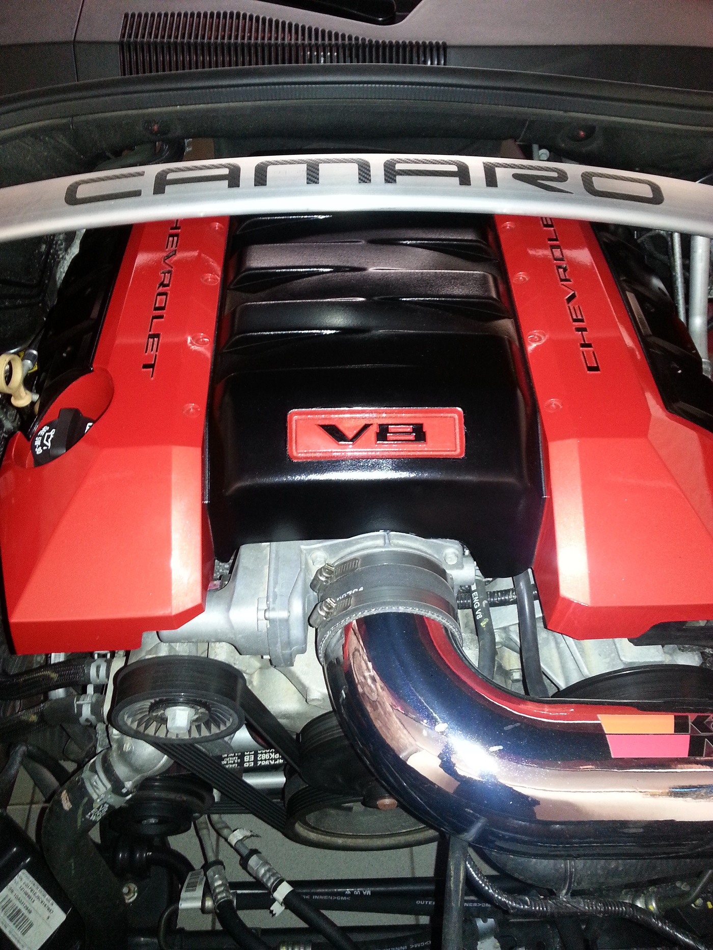

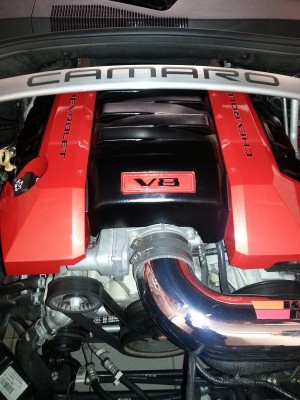

Salut , je viens d’installer une barre anti rapprochement, pas rouler encore, il fait nuit .
Je verrai demain :grin:
Re: tenue de route de la camaro 5 ss
C'est celle des cabrio que tu as mis ?
En tout cas elle y ressemble fortement !

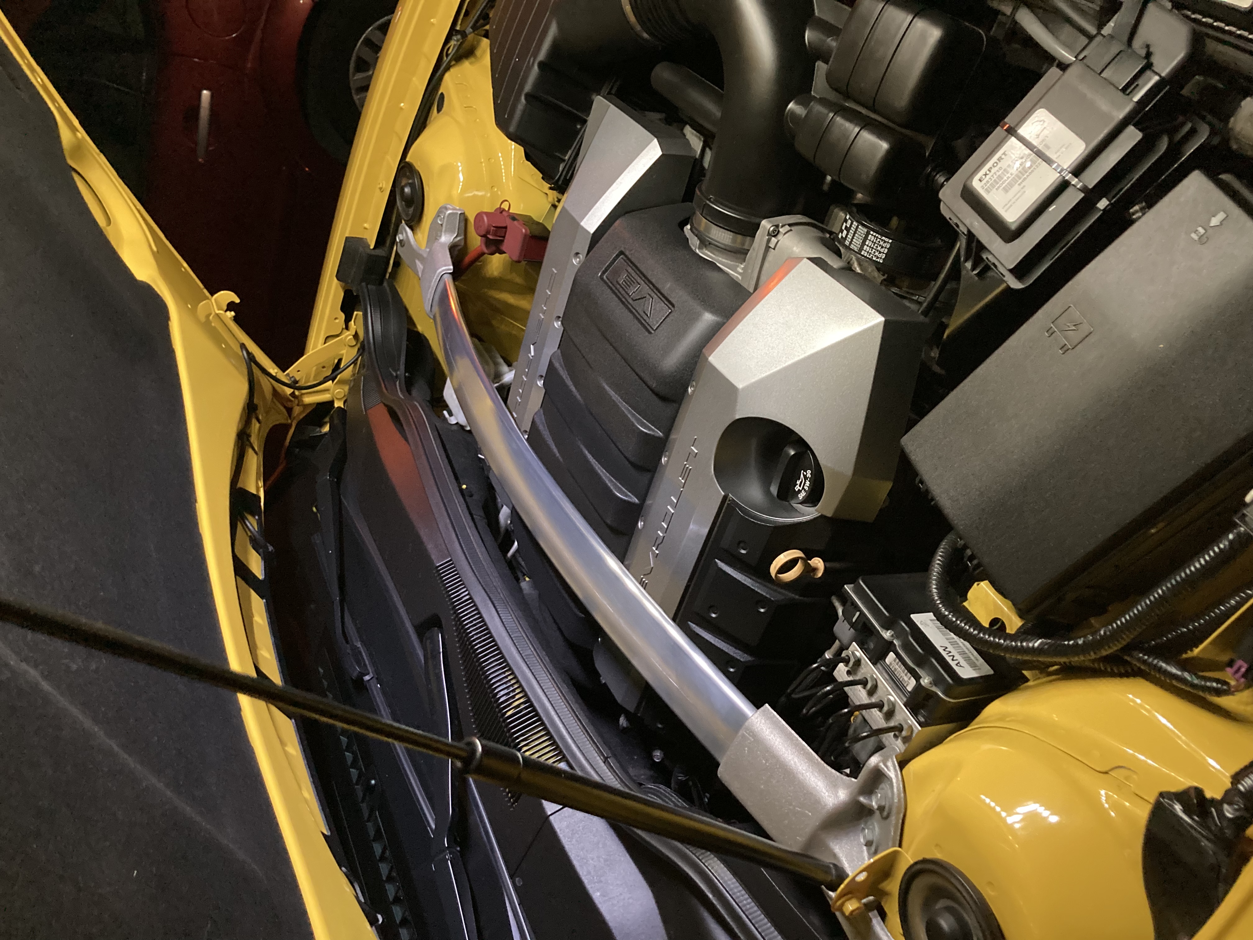

La barre anti rapprochement est de série sur les cabriolets. Sur les coupés c'est qu'on l'a montée après.
