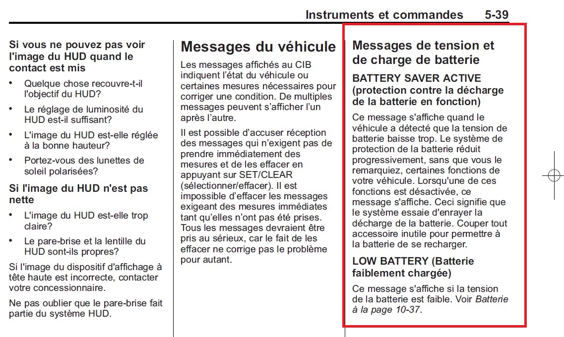

Petite précision quand à la déconnexion automatique de l’arrivée de jus à la prise OBDII, si j’ai effectivement remarqué à plusieurs reprises en prenant ma caisse après plusieurs jours sans utilisation que le kill-AFM était désactivé quand bien même il était branché à la prise, je pense que nos Cam ont une protection qui coupe toute consommation de courant jugée inutile si la tension arrive à un certain niveau, comme avec le boîtier MagicBos des dashcam Blackvue, car la dernière fois que j’ai roulé ma Cam, c’était le 27.12 pour aller chercher la viande commandée à la ferme pour le 31.12, et au retour, j’ai branché ma caisse sur le maintien de charge jusqu’à ce mercredi, donc quasiment 2 moi sans rouler avec, et mes dashcam Blackvue ont toutes les 2 fonctionné tout ce temps (normal vu qu’elle était branchée au chargeur), mais mercredi, n’ayant fait que quelques centaines de mètres, la charge de la batterie est vite redescendue et dans la matinée suivante, les dashcam se sont éteintes, il y a donc forcément une protection qui gère cette tension.
- Messages : 3743
Re: Suppression AFM
Ben oui il me semble avoir lu ça quelque part , peut être sur le manuel du proprio !
Faudrait vérifier , mais là pas trop le temps de tout reprendre !
- Messages : 3743
Re: Suppression AFM
J'ai trouvé ça mais je pense que c'est plutôt moteur en marche que ça fonctionne ou alors juste avec le contact !
