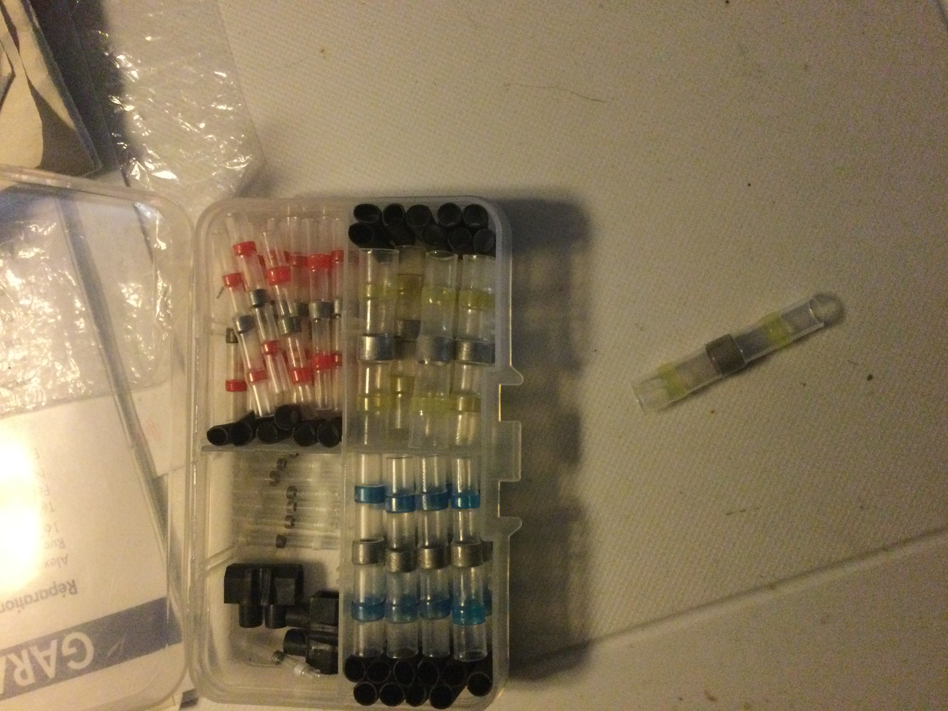

Une excellente gaine rétractable avec étain incorporé se trouve pour pas chez chez Wish, tu n’a besoin que d’un sèche cheveux et ça rétractera la gaine tout en fondant l’étain sur les fils dénudés, et c’est hyper solide, j’ai pas réussi à faire peter 2 câbles raccordés par cette gaine.
Plusieurs tailles dispos dont une boîte avec une dizaine de chaque.

Je suis électricien j'ai jamais vu ce système là lol.....ça peux être bien pour du courant faible automobile oui....👍
