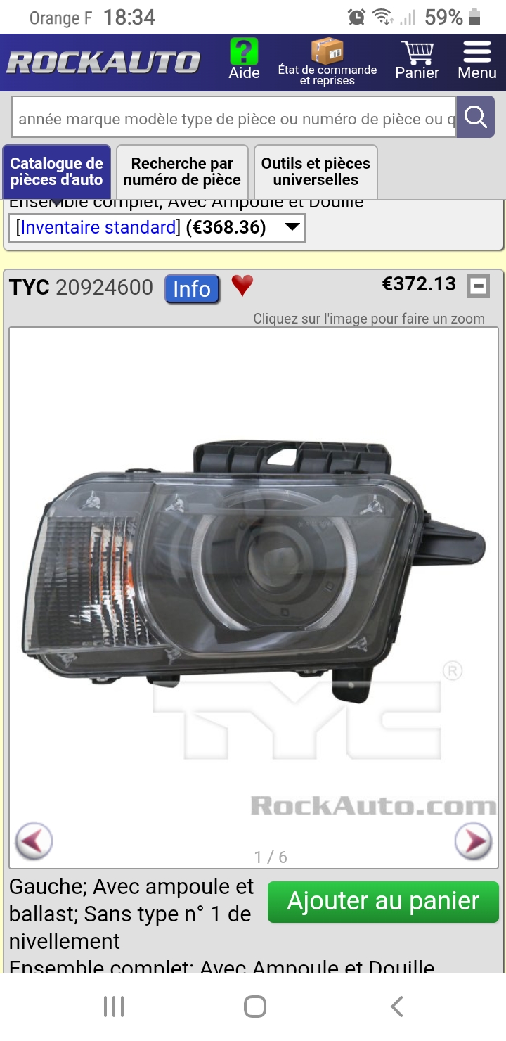

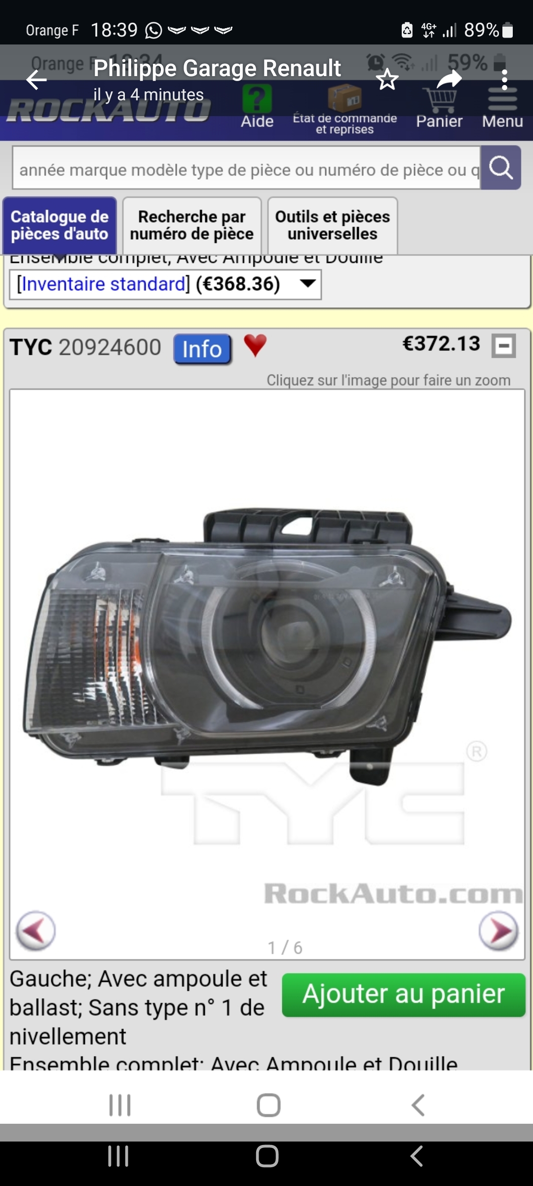

m
Vous pensez que ce phare convient même si je dois changer les 2...
Je désespère...
G69
Messages : 2302
Localisation : GARD
Re: Bloque optique phare
Message par G69 »
Vous pensez que celui là convient même si je dois changer les deux ??
Je désespère...
Messages : 1020
Je suppose que "sans type n°1 de nivellement" signifie qu'il n'y a pas de moteur de rattrapage de hauteur et c'est obligatoire en France avec des Xenons.
Est-ce que tu as regardé sur un site GM américain avec ton VIN, tu vas avoir le P/N et tout devient plus facile.
