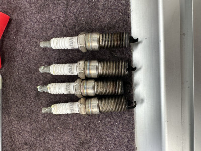

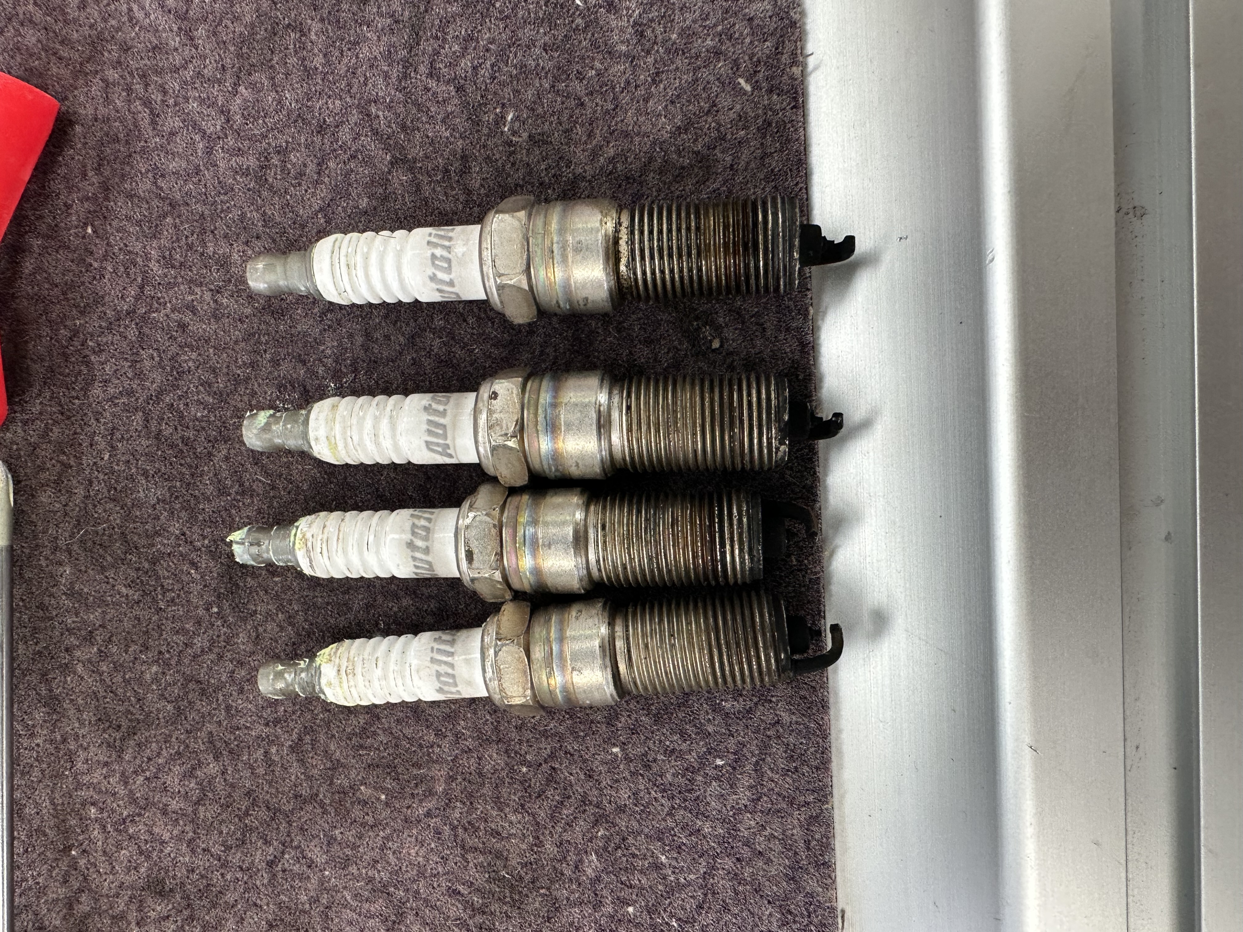

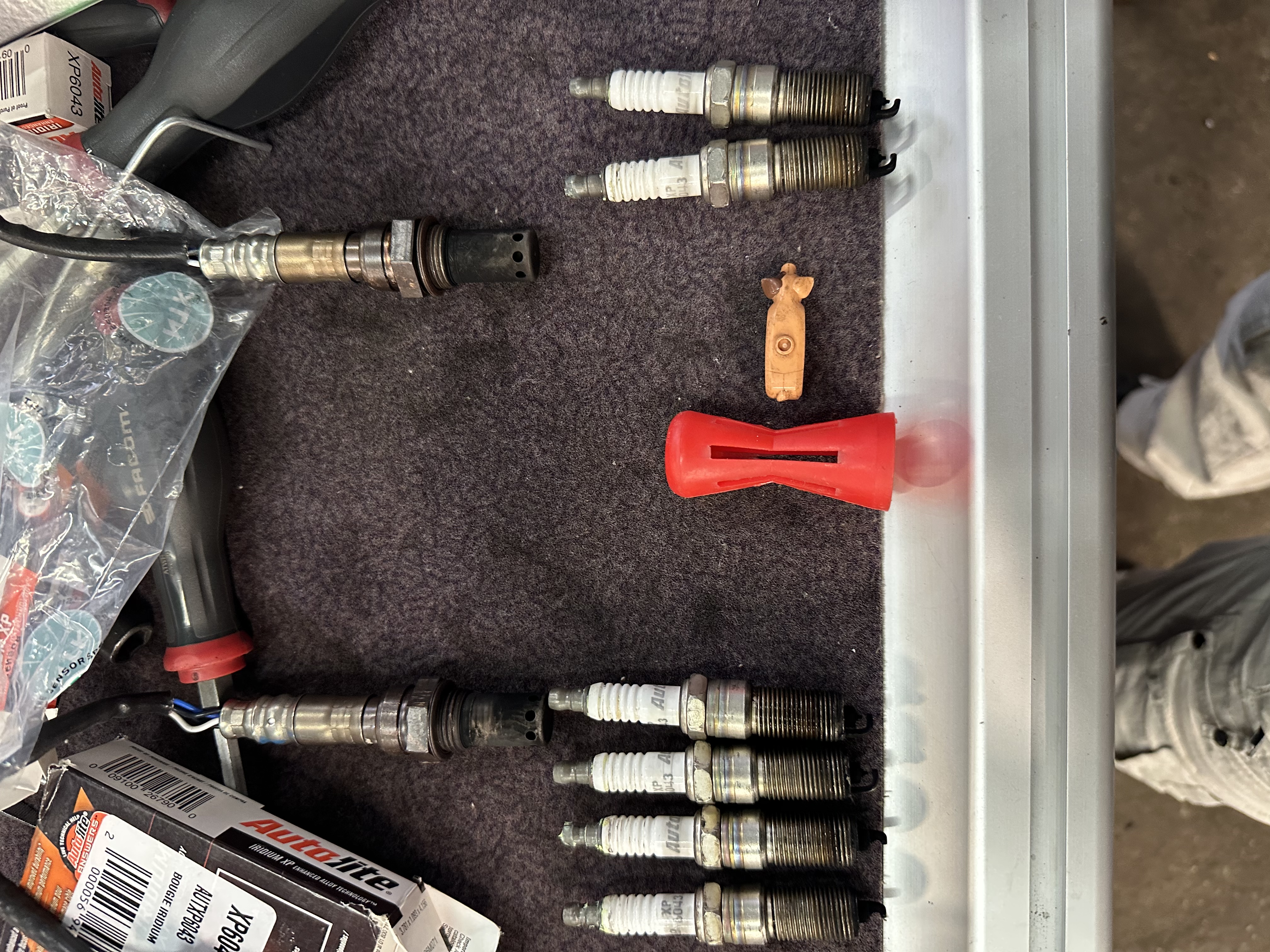

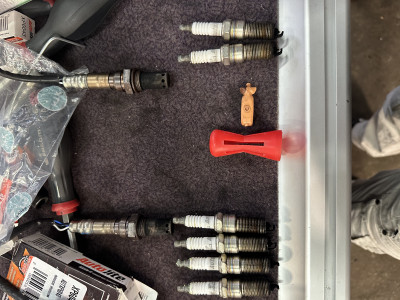

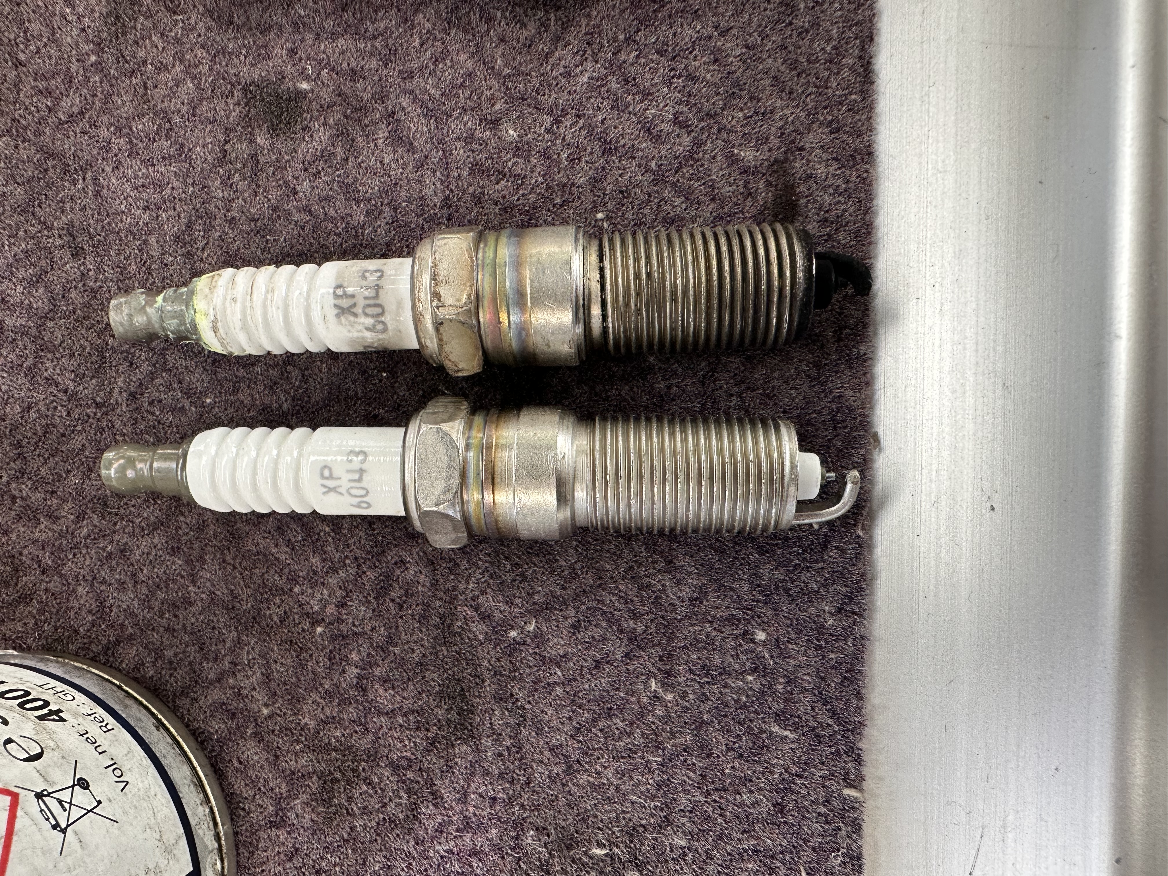

Message par Jet bzh »
Bonjour a tt le monde,
En cours de changement de bougiesx8
Hum…
Jet bzh
Messages : 56
Inscription : 10 mars 2023, 12:22
Modele : Camaro6 v8 6.2l
Localisation : Cotes d armor
Re: Pannes sondes lambda aval camaro6 v8
Sondes defaillantes d origine
Bougies d origine
