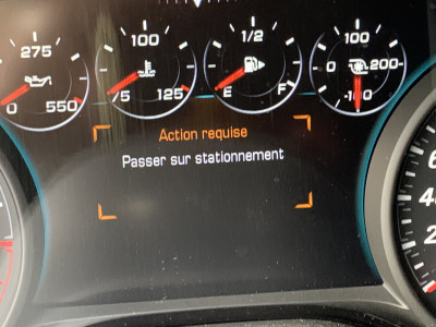

Il n'y a pas de clé à tourner, juste avoir la clé à l'intérieur de la voiture et appuyer sur le bouton.

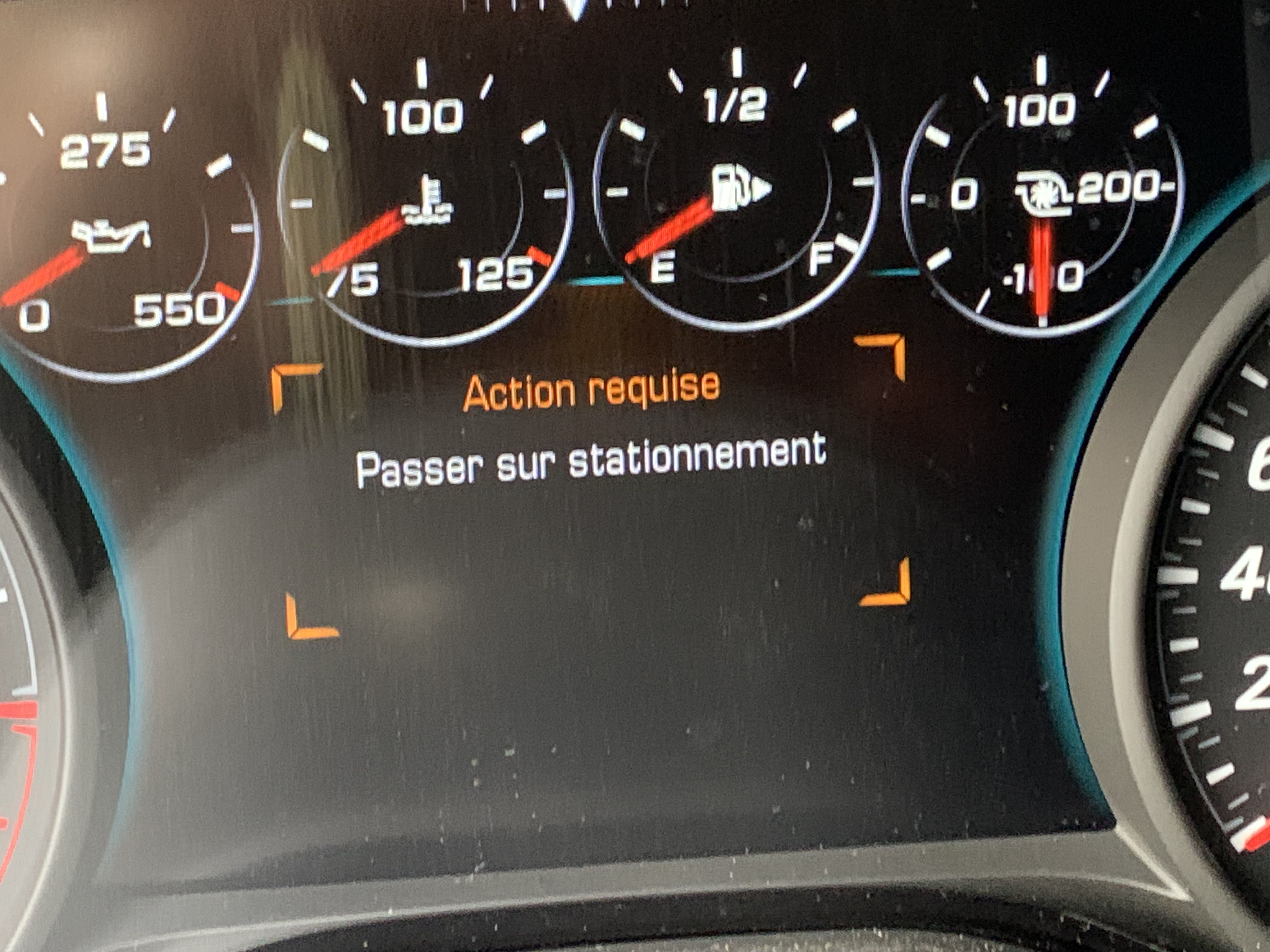

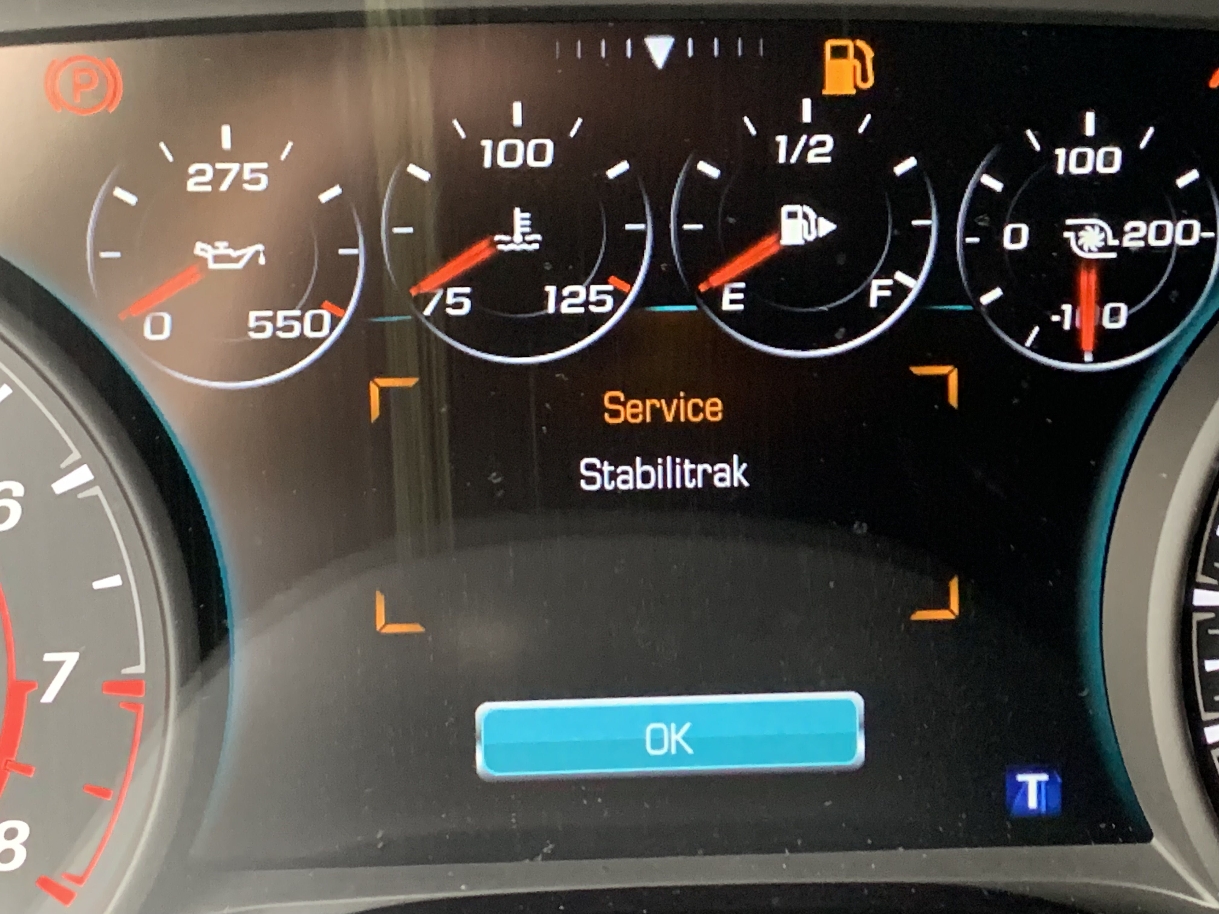

Quand j'appuies sur le start and Stop, les voyants restent allumés et j'ai trois messages au tableau de bord ("mettre en position stationnement" , "Stabilitrak", "attention direction assistée conduisez prudemment").
Elle n'a plus tourné depuis 2 mois, la dernière fois elle a roulé sans problème !

Quand j'appuie sur le start stop, les aiguilles du compteur font un va et viens et j'ai ceci au compteur:
Je suis sur parking !
La définition: le StabiliTrak détermine si la voiture dévie de sa trajectoire prévue ou non. Le système s’active automatiquement au démarrage du moteur.
Elle est à l'arrêt !
Principales causes de pannes
Un capteur d’angle de braquage ou ABS en panne.
Mauvais alignement des roues suite à, par exemple, une réparation mal effectuée.
L’utilisation d’une roue de secours d’une taille différente de celle de la roue standard.
J'ai roulé sans avoir de problèmes, elle est à l'arrêt depuis deux mois et j'ai pleins de pannes que je n'ai jamais eue auparavant.

Si tu as un BVA, as-tu essayé de déplacer le levier plusieurs fois ? Je pense au dispositif de détection de la position "park".
Re: Elle ne démarre pas.
DPA a écrit : 17 avr. 2024, 12:34 Si tu as un BVA, as-tu essayé de déplacer le levier plusieurs fois ? Je pense au dispositif de détection de la position "park".
Oui, je l'ai mis sur toutes les positions avant de revenir sur Parking.

ton problème pourrait un " Mauvais alignement des roues suite à, par exemple, une réparation mal effectuée. " , ça ne serait pas suite au trottoir ?
