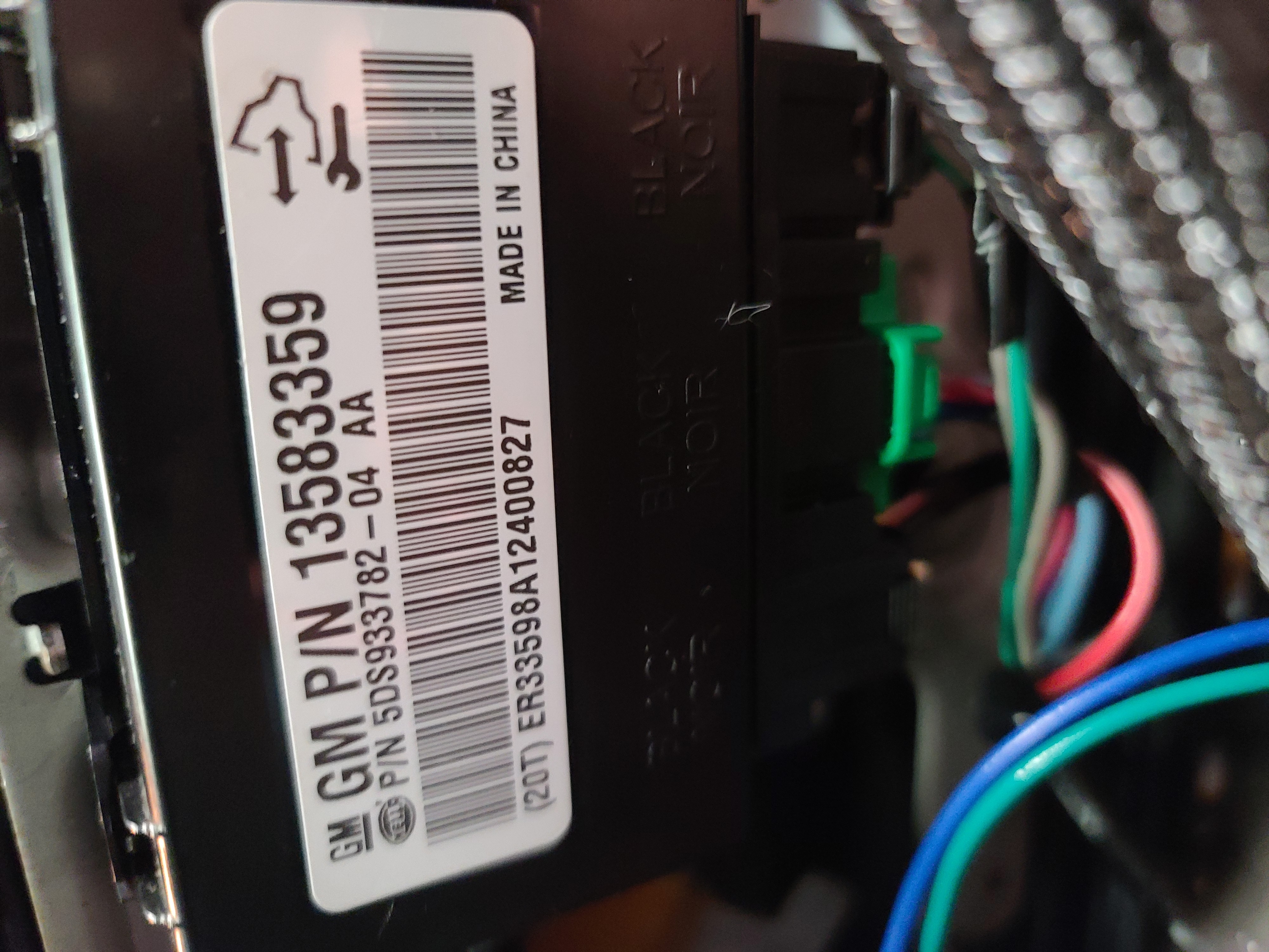

Bilan de la visite chez le mécano :
après démontage du siège, nous avons pu tester le moteur avec une alimentation 12V et il fonctionne... HOURRA !
reste plus que deux éléments qui peuvent expliquer la panne :
- le bouton sur le coté du siège... mais j'avais testé et il permettait de sortir du 12V sur la fiche de connexion au moteur en question...
- le boitier électronique qui contrôle les différentes fonctions du siège (cf PJ) on soupçonne qu'il sort bien du 12V mais avec une intensité trop faible pour actionner le moteur
On en trouve d'occase assez facilement...entre 50 et 100€ livraison incluse
Sur du neuf 150$ sur les sites US / J'ai demandé un devis à AUTOPOLIS Luxembourg / Je vais aussi passer chez OPEL puisqu'on retrouve ce boitier sur tout un tas de véhicule GM
Suite au prochain épisode lorsque j'aurai récupéré le fameux boitier

Tant qu'a faire autant de tests, mettre un ampèremètre entre la commande et le moteur et voir combien sort.
Ensuite avec un générateur variable, essayer d'alimenter le moteur avec un courant en partant de la valeur mesurée précédemment et augmenter jusqu'à ce qu'il démarre si ce n'est pas le cas pour voir si vraiment il manque du jus en sorti et combien.

Sur OVOKO tu dois pouvoir trouver ton boitier de commande , j'ai pas regardé mais de mémoire j'avais vu pas mal de boitiers de ce genre

Merci pour le tuyau / j'ai trouvé sur OVOKO à 35€ Frais de port inclus.

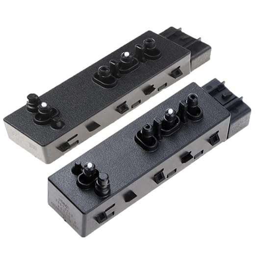

Fin de l'histoire :
1) J'ai installé le boitier acheté chez OVOKO et toujours le même problème ...
2) J'ai acheté l'ensemble contacteurs qui se trouve sur le coté gauche du siège (cf photo) référence 25974714 chez GM et là miracle le fauteuil fonctionne de nouveau normalement...
Bonne journée

vu que le soucis vient de ce boîtier, t’as essayé de l’ouvrir afin de voir s’il avait de l’oxydation ou un court-circuit quelconque?

oui je l'avais complètement démonté / nettoyé avec un produit spécial "contact électrique" puis séché à la soufflette mais rien n'y a fait...
