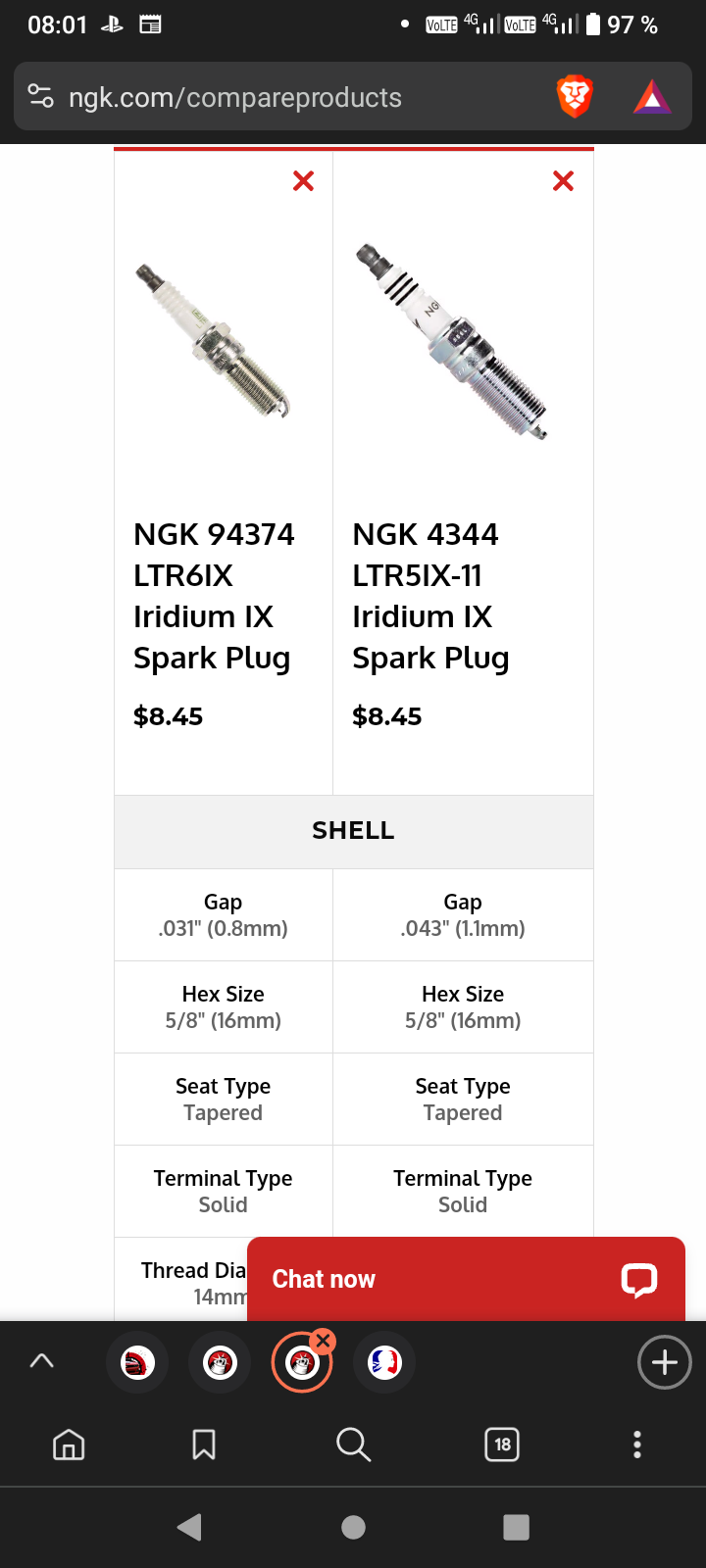

Regarde en parallèle les deux pages du site ngk pour voir les différences. [Je viens de le faire] le heat range passe effectivement de 6 à 5 mais l'écartement de l'électrode est également différent :
Après s'il y a eu modifications sur la voiture... Ce que préconise ngk est pour l'origine, donc il n'est pas déconnant de se dire que ce n'est plus a suivre.
