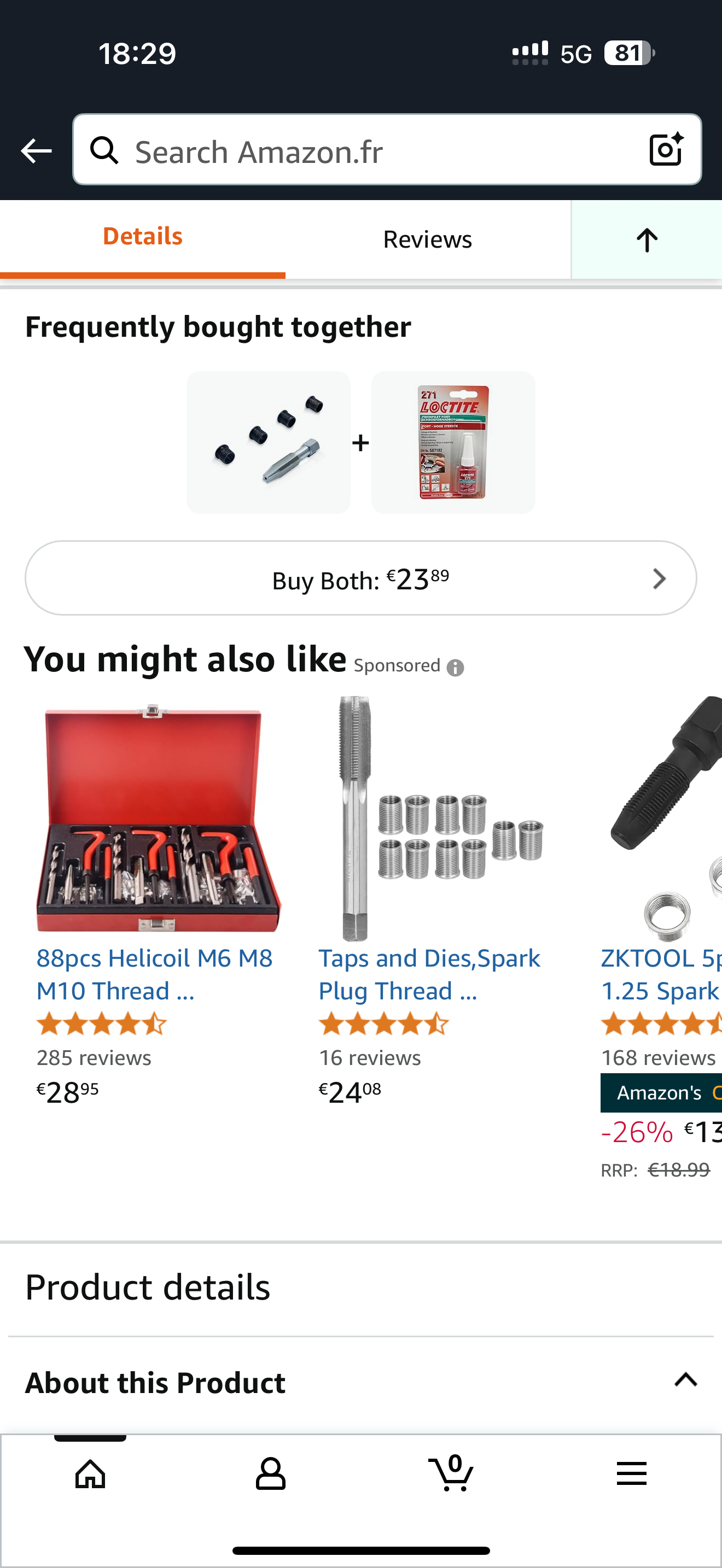

Salut ,
Il existe des kits de réparation de filetage de culasse aluminium, pour ton pb
En exemple ci joint:

Un filet rapporté HELICOIL , mais il faut déculasser il me semble !

Oui il vaut mieux déculasser pour éviter que des morceaux de métal ne tombent dans le cylindre .......Il faut plus de temps et ça coûte un peu plus cher mais c'est plus sécurisant.

Il faut juste aspirer avec le petit tuyau qui va bien les copeaux qui tomberont dans le cylindre, sans graisser le foret ni le taraud, car les copeaux risquent de "coller" à la chemise/piston, donc moins facile à attraper, puis de poser soit un hélicoil, soit un insert fileté.

Une culasse nue sur Rock c'est 570€ , ça vaut le coup de démonter et faire ça bien je pense !
