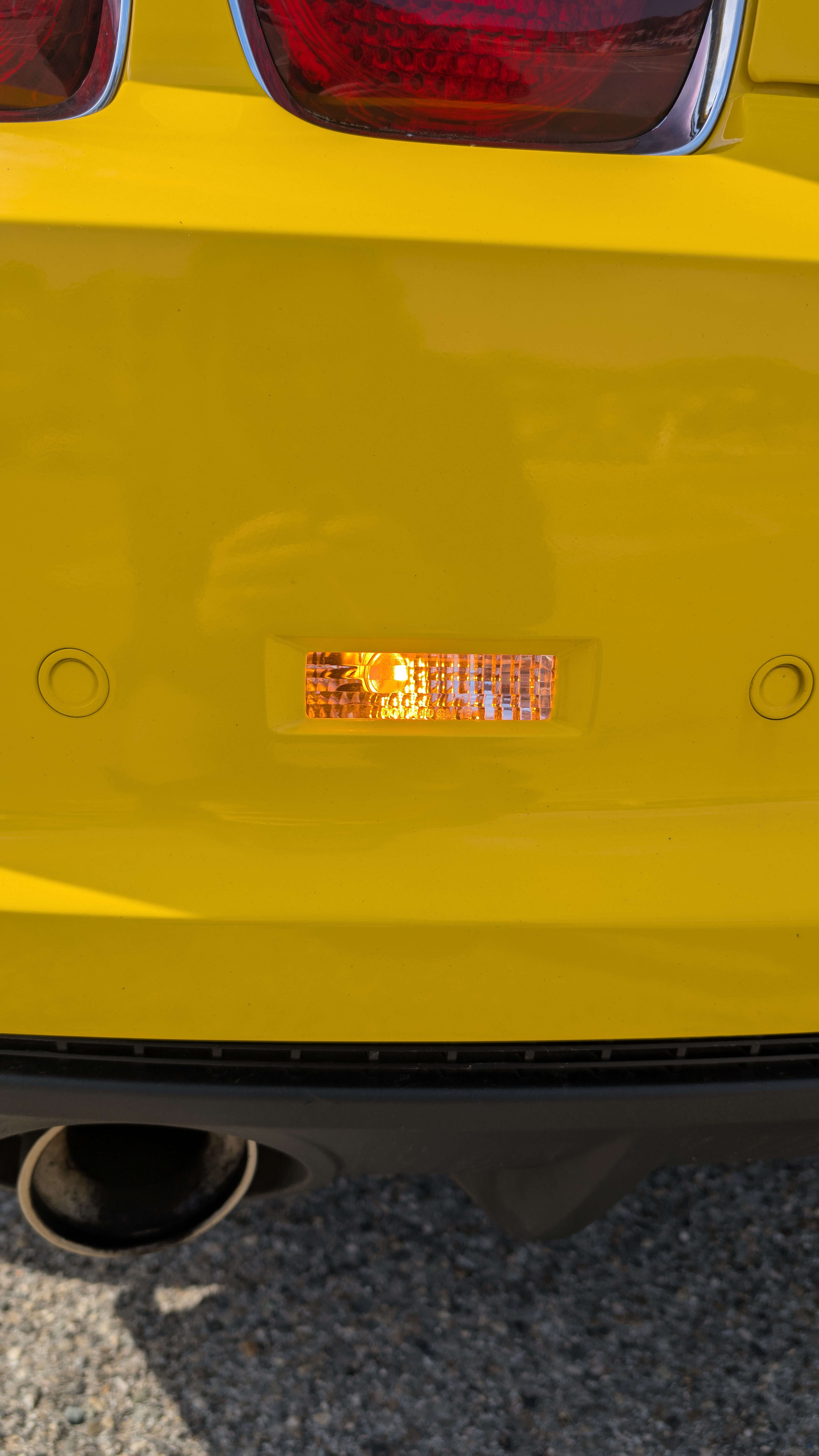

Attention ce n'est pas les feux arrières qui clignotent mais bien le feux de recul
La preuve il marche bien...
alanbike a écrit : 23 mars 2025, 10:54 Je viens de regarder sur Rock et j'ai rien vu comme relais de clignotant !
c'est une ampoule classique à deux filament , la 3157 .
Ça se trouve ce dans n'importe quel magasin ce type d'ampoule ? (Norauto/feu vert/ etc...)

Ah je n'avais pas vu ça comme ça sur ta première photo , un des deux feux est allumé et je croyais que c'était ton clignotant , normal pour une US !
là ils ont foutu les clignotants à la place des feux de recul :o
Ah ben là l'ampoule n'est plus la même c'est sûr , il faut démonter pour voir quelle ampoule ils ont mise !

alanbike a écrit : 23 mars 2025, 14:05 Ah je n'avais pas vu ça comme ça sur ta première photo , un des deux feux est allumé et je croyais que c'était ton clignotant , normal pour une US !
Et non justement pas a la place mais au même endroit...
En gros je recul c'est ampoule blanche
Clignotant ampoule orange
Mais au même endroit...
A priori personne n'a ça a part moi si je comprends bien...

ChewiChew a écrit : 23 mars 2025, 13:41 Attention ce n'est pas les feux arrières qui clignotent mais bien le feux de recul
Je n'avais pas compris que tes clignotants étaient logés dans les feux de recul.
Il y a déjà un sujet là-dessus https://www.forumcamaro.fr/viewtopic.ph ... 17#p123917
Et ton installation n'est pas conforme selon Légifrance...
Messages : 3743
Re: Problème clignotant arrière
A mon avis ce sont des ampoules Leds , qui font blanc et orange , ça existe j'en ai déjà utilisées !
par contre ça n’existe pas avec des filaments, ton soucis vient de là je pense !
Commence par démonter ton ampoule clignotant/recul et tu seras fixé .
