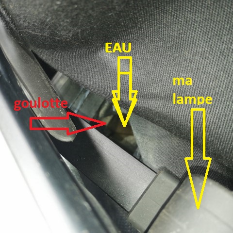

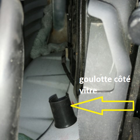

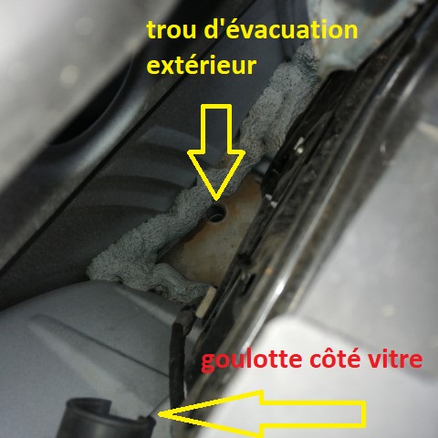

Par contre il y eu un rappel par Chevrolet pour les évacuations latérales de l'eau au niveau des places arrières , il y a un petit morceau de tube plastique emboité pour dévier l'eau jusqu'au trou d'évacuation , et qui n'y est pas sur certains modèles !
Lors de ma révision avec Jeff , il avait vérifié que j'avais la modification !

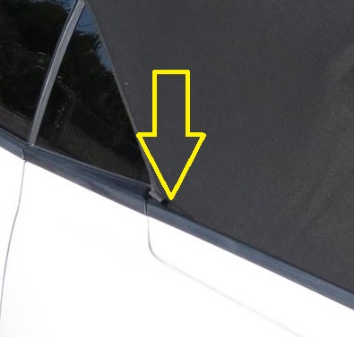

J'en avais déjà parlé sur le forum voilà ce que j'avais fais en photo a propos de cette modification pour l'évacuation d'eau ;)
