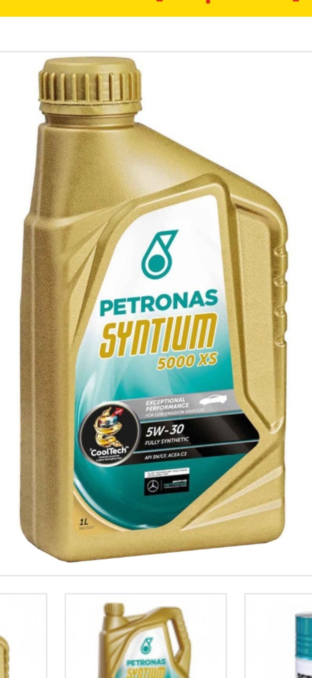

Re: Quantités et types d'huiles
Message par Robby077 »
Vous connaissez cette huile ?
Un garagiste veut me mettre ça.
Sur internet c'est 7,50€ le litre.
Chez lui le double évidemment 🤣
