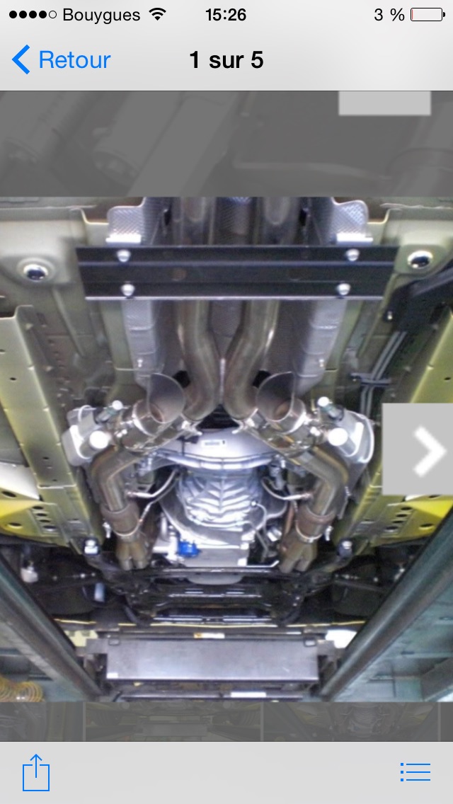

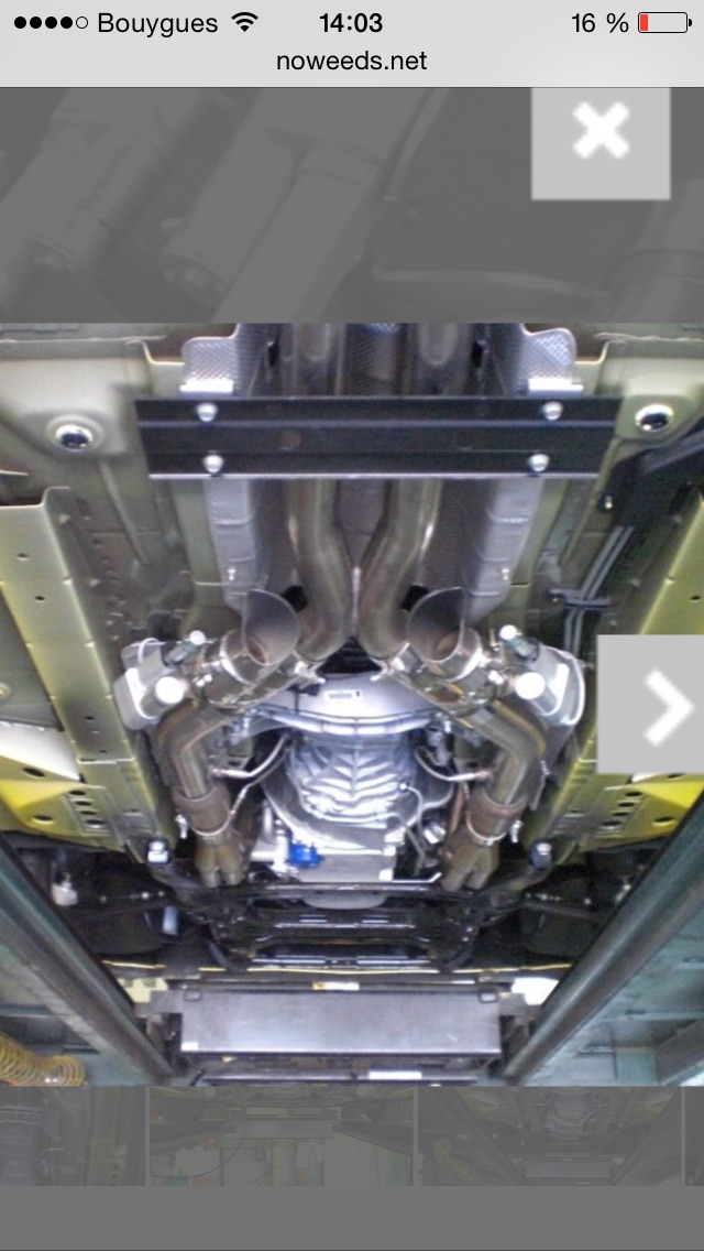

Sur cette photo on voit clairement qu'il ny a pas besoin de virer la tole
- Freedo911
- Messages : 775
- Inscription : 18 mai 2014, 09:18
- Modele : Camaro 2012 Cabrio Bva yellow power !!
- Localisation : Seine-et-Marne
Re: Noweeds
Sur la photo c'est la petite barre qui reste
La grande n y est plus
- Messages : 1762
Re: Noweeds
Ah ok mais apparament vu que se met sur un tube droit je pense qu'on peut les mettre où on veut ??!
