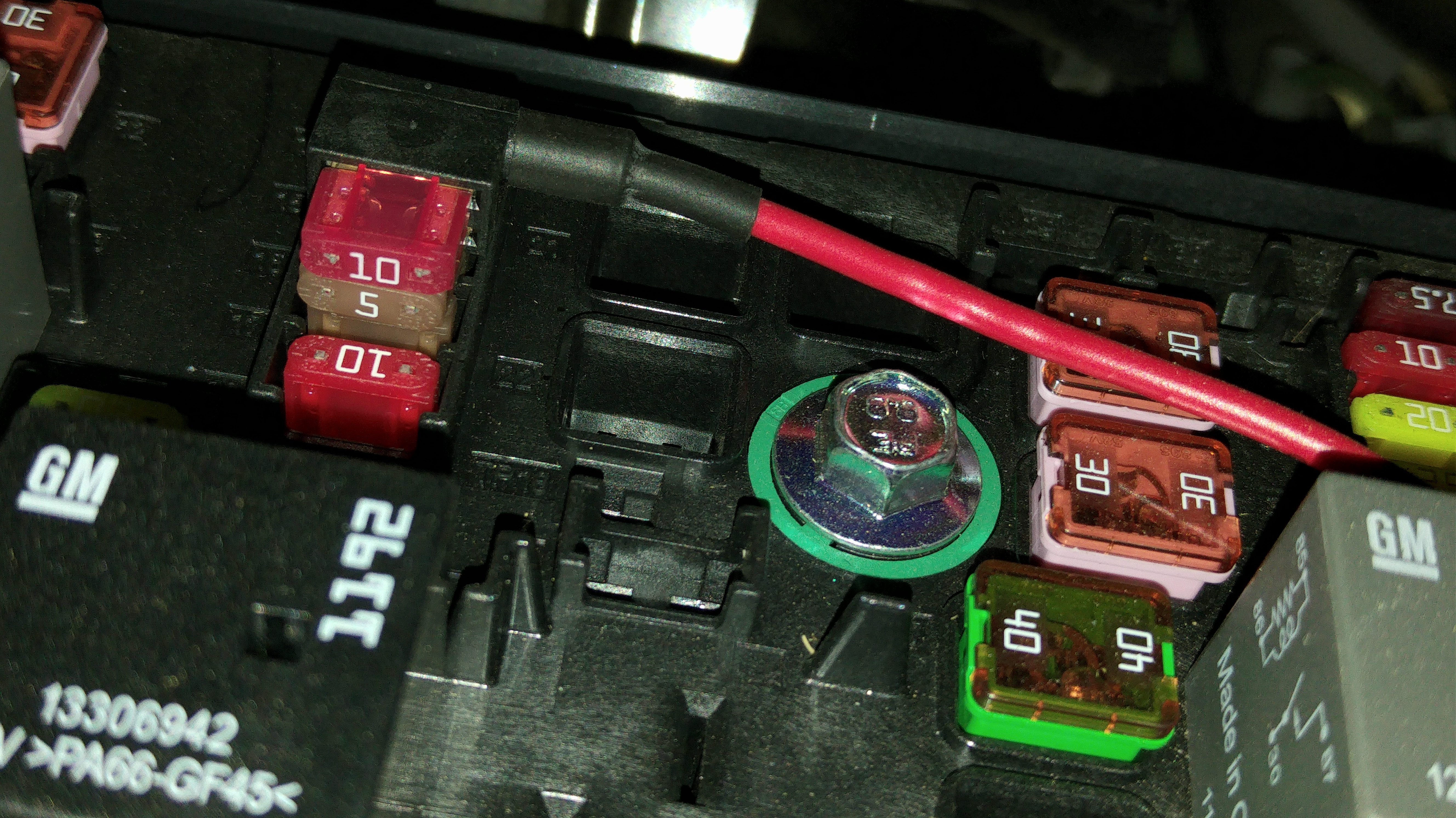

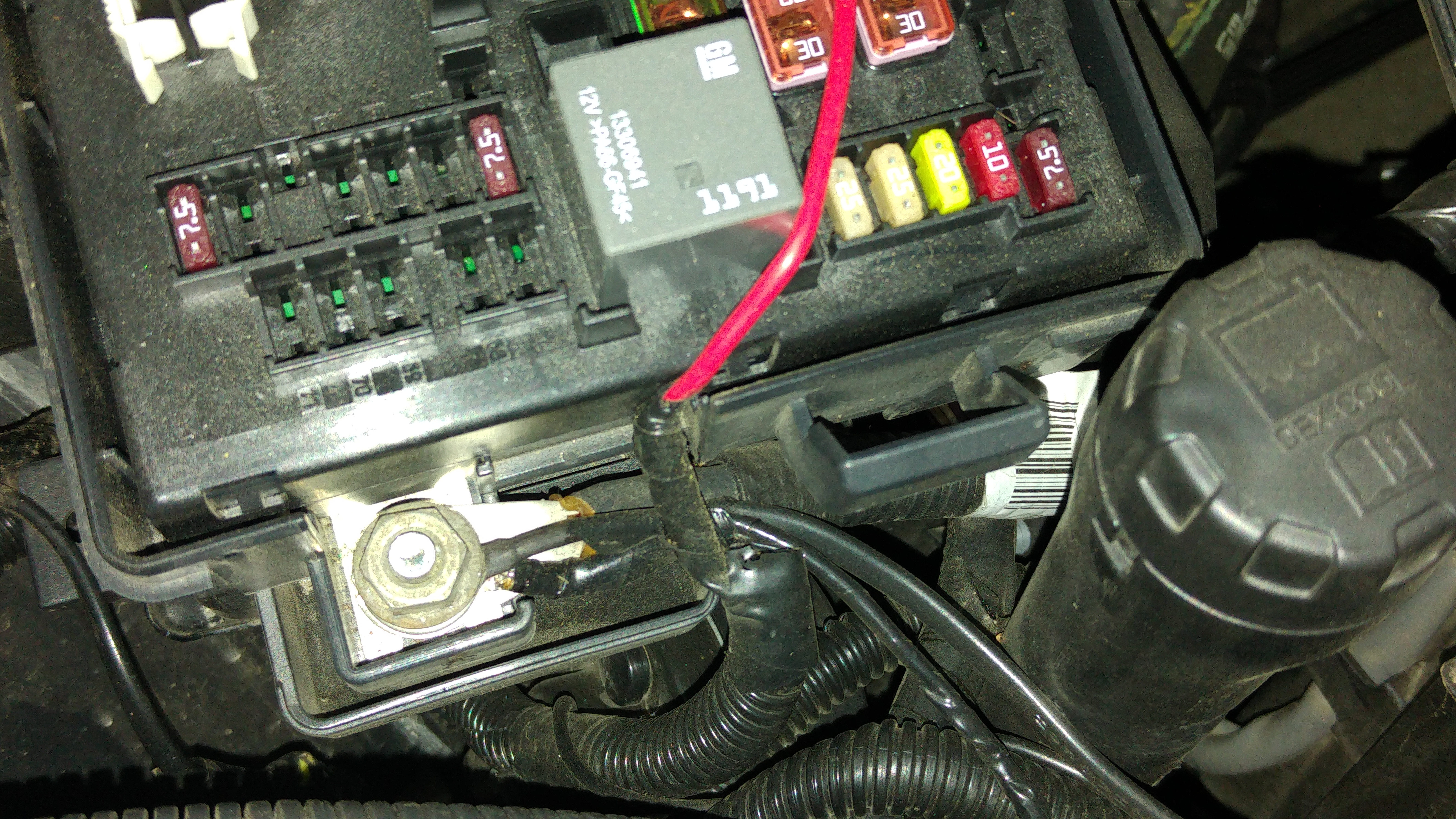

Le 10 ce n'est pas celui qui est en place dans le boîtier des fois ? Et qu'il faut re-mettre sur ce support ?
Pour le câble, il y a moyen de le faire passer au niveau de la poignée d'ouverture de la boite, ça passe sans forcer si le cable n'est pas trop gros.

Ah je n'ai pas encore regardé dans la boîte à fusibles. Mais d'après la notice il disait enlever le fusible de 5 et le mettre sur le porte fusible fourni portant déjà un 10. Et donc brancher le câble avec dessus un 5 et un 10. Est-ce que d'autres ont reçu un câble avec un fusible de 15 dessus?

5 et 10 sur le support ! Et une photo pour le passage du câble (comme tu vois j'en ai encore des autres et tout passe sans découper la boîte).

Super! Merci beaucoup Indiana!
Mais alors, dois-je leur demander de m'envoyer un fusible de 10?
Il faut obligatoirement 2 fusibles, un 10 et un 5? Ou est-ce le total qui compte soit un seul fusible de 15 vaut les 2 autres?

Ou si je mets le 15 et le 5 ça le fait..? :)

BaTo a écrit :Super! Merci beaucoup Indiana!
Envoyé de mon SM-G928F en utilisant Tapatalk
Tu dois impérativement avoir les 2 fusibles car un assurera la sécurité des éclairages sur lesquels il est branché (en fait, il est branché sur les halos ou les FDJ ?), et le second assurera lui la sécurité d'une éventuelle surchage à travers ce câble, mais contrôle bien dans ton manuel de la caisse pour être certain d'avoir déjà le bon fusible, quoi que je me demande si je n'ai pas reçu 2 fusibles avec le câble, un plus puissant à mettre en lieu et place de celui qui était dans la boîte à fusibles, mais en le plaçant sur la dérivation, je descendrai vérifier ça tout à l'heure Car ça m'intrigue.

Donc si je place le fusible de 5 sur le câble fourni en plus du 15 déjà présent c'est bon? :o

Oui ça ira... mais un fusible comme ça, ça se trouve à l'unité dans n'importe quel grande surface, rayon auto. Du coup achète peut-être un 10A, et s'il pète, ben c'est que le 15A était nécessaire ! :)
Mais 15 ou 10, à part que tu vas laisser passer un peu plus de jus avant que ça saute, ça ne devrait pas endommager plus les choses que le fait que saute déjà. Un mécano peu nous confirmer ça ? :lapin:
