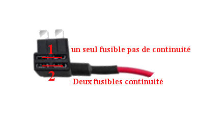

Si j'ai tout bien compris, le fusible le plus près des cosses est pour l'original et le second pour le câble de rallonge ?
En mettant deux fusibles on n'augmente pas le courant et la résistance ?

Mes connaissances en électricité sont trop limitées pour que je puisse te répondre avec certitude, la seule que j’ai car j’ai essayé est qu’avec un seul fusible, ça ne fonctionne pas, mais je pense que si de grands manufacturiers comme par exemple Blackvue livrent un tel accessoire avec leurs appareils, c’est que ça ne doit pas porter de préjudice quand la sécurité et le fonctionnement.
Pour l'ampérage du fusible, que me conseillez-vous ?

Je ne pense pas qu'il faille mettre le même fusible, je viens de faire le test avec un et deux fusibles.
fusible 1.jpg (12.8 Kio) Consulté 2374 fois
Avec un seul fusible entre les deux cosses qui s’insère dans le porte fusible de la voiture il y a continuité, mais pas sur le fils.
Il faut je pense mettre le même fusible que celui sur la voiture sur le premier et un différent pour les sidemarkers sur le second, un fusible de 5A ferait-il l'affaire ?
