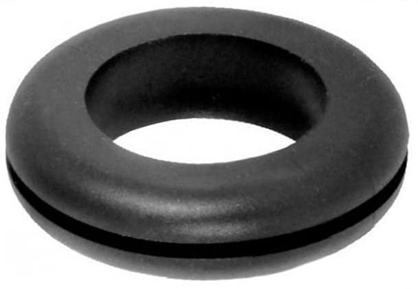

Sur le site Camaro américain, plusieurs personnes ont eu la même chose, ils préconise de faire un trou dans le coffre, de mettre de l'antirouille et un passe fil, s'il y a de nouveau de l'eau, elle s'écoulera.
Je ne ferais pas comme ça, car si l'eau sort, elle peut aussi rentrer. J'essayerais plutôt d'étanchéifier la boîte à fusibles.
DPA a écrit : 18 déc. 2022, 10:25 Je ne ferais pas comme ça, car si l'eau sort, elle peut aussi rentrer. J'essayerais plutôt d'étanchéifier la boîte à fusibles.
Le trou fait 6mm, ça m’étonnerait que de l’eau venant de l’extérieur puisse pénétrer.

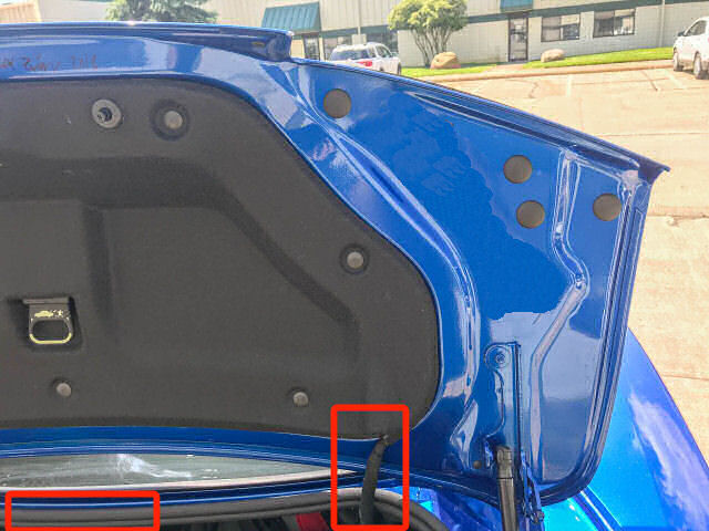

La voiture est neuve, je l'ai achetée en Allemagne en 2019 et elle n'est pas restée avec le coffre ouvert ou mal fermé, sur les 6éme génération, il y a un problème du coté du coffre, à la construction, le joint n'est parfois pas bien placé, il y a aussi le harnais qui descend du couvercle du coffre qui se met mal et provoque une entrée d'eau.

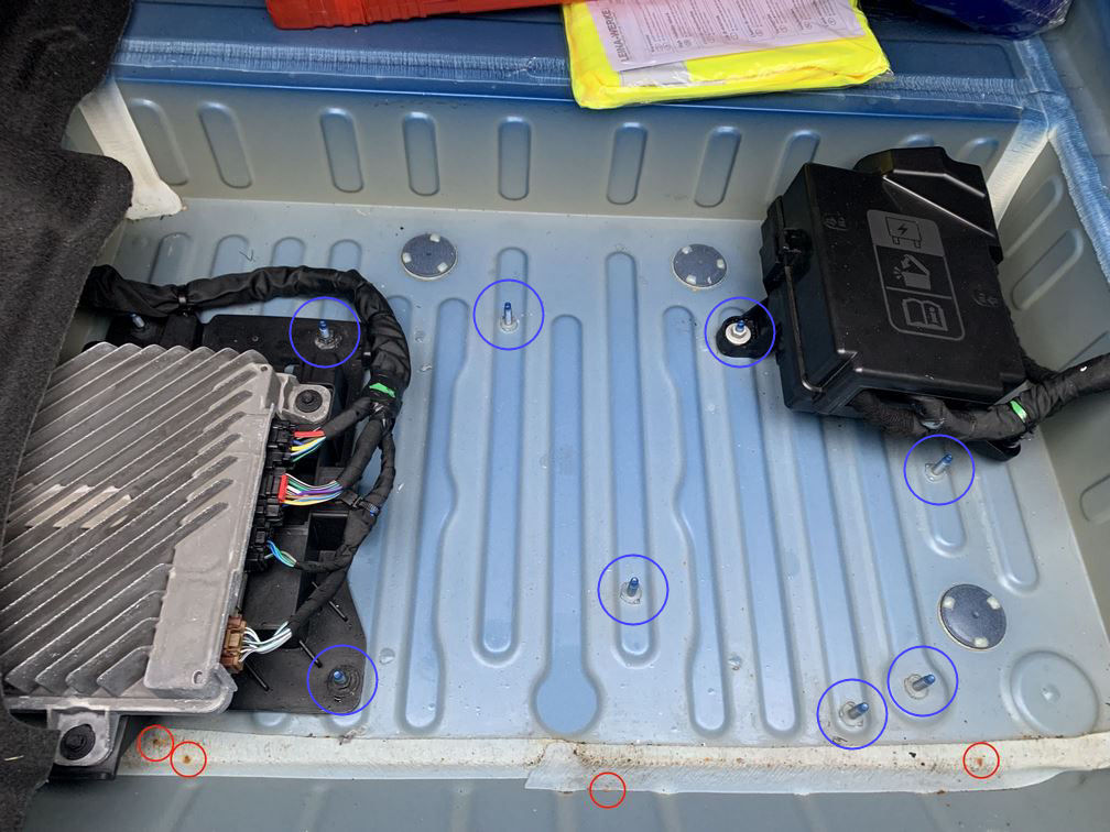

jerrylee a écrit : 18 déc. 2022, 07:39 En tout cas, hormis l’état des cosses qui fait penser à des vestiges repêchés au fond de la mer, on voit bien autour du bac des points de rouille de surface, et là encore, si pas provoqué par de l’eau salée, de l’eau douce a dû y rester un bon moment pour provoquer ça.
Ce sont des taches et elles se trouvent sur une bande plastifiée (en rouge), les boulons qui fixe la boite à fusible et l'ampli, sont comme neuf. (en bleu)

Il y en a de l'eau qui passe par un trou de 6mm, tu roules dans une flaque d'eau et c'est gagné.
J’essaierais plutôt de trouver un caisson ou faire fabriquer une outre en caoutchouc pour mettre la boîte dedans et déjà utiliser des boulons plus longs, et ajouter des silentblocs pour rehausser la boîte et éviter qu'elle baigne dans l'eau.
Au fait est-ce que l'eau a coulé sur la boîte ou est-ce que la boîte trempait dans l'eau ?
