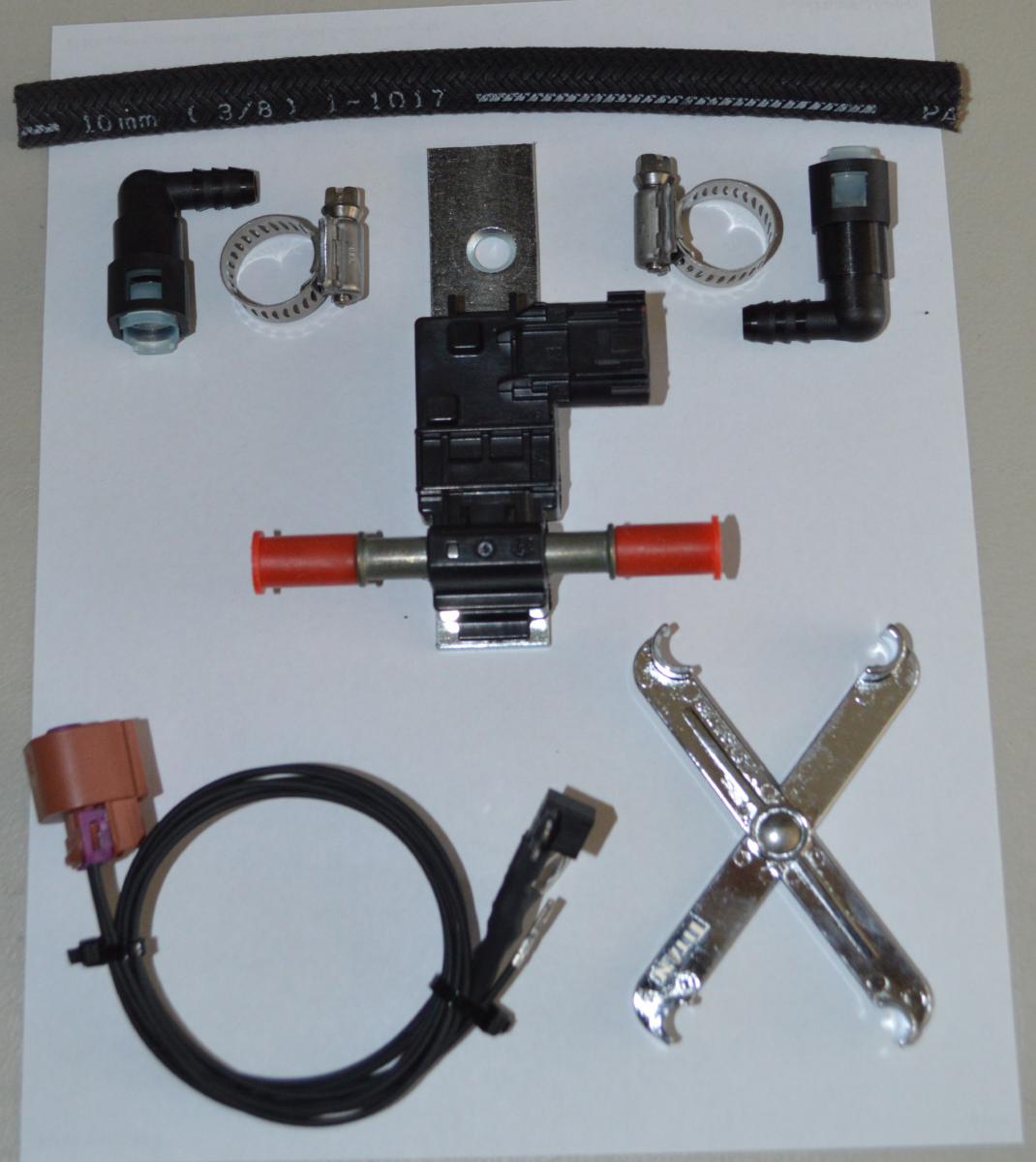

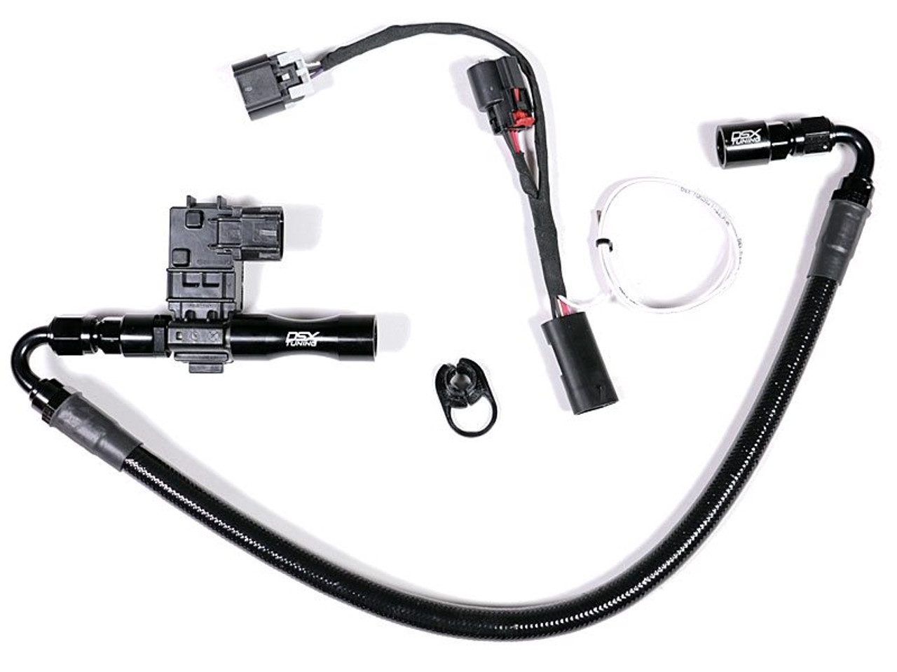

lynyrd a écrit : 13 déc. 2024, 11:02 Bonjour,
Les kits flexfuel 2.0, SS, LT, ZL1 sont-ils compatibles avec tous les modèles Camaro, ou est-ce conçu uniquement par modèle ?
SS et ZL1 sur, les autres modèles j'ai un doute...
Re: Ethanol
Klbr a écrit : 16 déc. 2024, 08:44 SS et ZL1 sur, les autres modèles j'ai un doute...
Les kits sont différent, selon le modèle du véhicule, pour les Camaro SS/LT1/ZL1 2016-24+
Les 2.0 Turbo 2016-24

A ma connaissance, on ne les trouve pas en Europe.

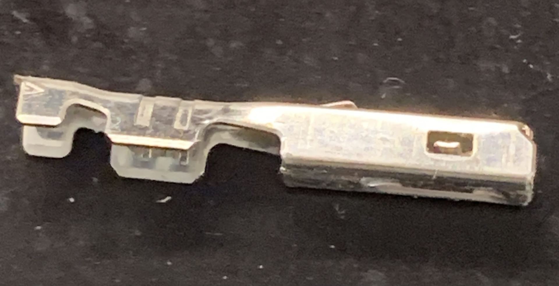

J'ai un problème avec la broche de la prise du capteur éthanol qui va sur le PCM, celle-ci ne rentre pas, elle est trop large. (je l'ai faite moi même)
Y-a-t'il une dimension spécifique pour les broches du PCM ou doit-on agrandir le trou avec pour conséquence que la broche ne tienne pas ?

Voici ce qu'il y a dans la mode d'emploi pour le montage du capteur :
" Les broches seront grises de 2013 à 2015 et bleues de 2016 à aujourd'hui.
La goupille peut également être noire sur certaines années/modèles. Si elle est noire, vous devez pousser la goupille à travers plutôt que de la retirer. Nous pensons qu'un foret de 3/32 fonctionne mieux. Vous pouvez également s'il faut percer le plastique et si il n'y a pas de goupille, d'utiliser un foret de 3/32ème."

De ce que je comprends, le foret sert à pousser la broche, pas à agrandir le trou, non ? Pas simple sans être devant la chose et de bien tout regarder... En tout cas, faire une étude de ce qui faisable avant de faire quoi que ce soit d'irréversible ! :?
