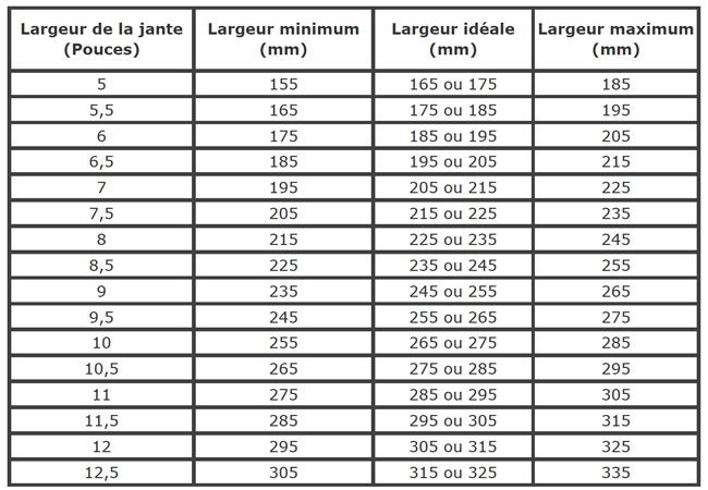

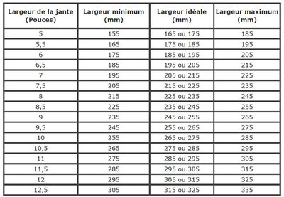

Je ne sais pas si cela peut aider
Re: Mettre du 275/40 partout ?
Volcanoe a écrit :Je ne sais pas si cela peut aider
Je crois que c'est RD qui avait déjà mis ce tableau l'année dernière quand j'avais mes interrogations sur le déport de mes TSW et de la largeur de mes pneus, et il avait soulevé un point intéressant quand à la largeur des jantes, à savoir que si on se base sur ce tableau, on ne pourrait mettre que du 265 maxi sur des jantes en 9" alors que d'origine, sur nos Cam, elles ont du 275 sur les 9" arrière.
Il ne faut pas oublier non plus que suivant la marque du pneu, même à largeur théorique identique, la largeur réelle n'est pas identique. Par exemple un Pirelli P-Zero en 315 est plus large qu'un Vredstein 315...
Perso ma référence c'est ça : http://www.camaro5.com/forums/showthread.php?t=62838
Ça c'est plus réaliste effectivement ! :good:
Et encore, ils arrêtent le 275 à des jantes en 9,5"... alors que 275mm=27,5cm=10.83in et l'expérience prouve qu'on à tous monté du 275 (ou 285) sur des jantes AV en 10" (MRR, TSW, etc).
Et ça ne fait pas un flanc tendu ou bombé... :
Je crois que dans ce domaine, la prudence prévaut ! Le plus simple étant de constater ce qu'à fait untel et d'utiliser des dimensions identiques pour être sûr ! :)
Au risque autrement de se retrouver avec des pneus comme ça ! :lapin:
et d'après leur tableau, cela voudrait dire que sur des jantes en 11 pouces (par 20) on ne peut pas mettre du 305?? :o
C'est pas ce que tu as monté, Raph ?
