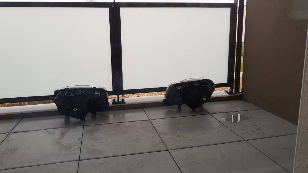

Petite expérience scientifique en cours dehors avec mes premiers blocs optique (d'origine) ou un plennait l'eau à cause du trou des veilleuse ajouter n'importe comment. J'ai rebouché les trous et testé l'étanchéité parfaite (en fesant ventouse avec ma bouche et en soufflant dans un premier temps dans le trou du cligno (aucune fuite d'air) puis dans le trou du phare une fois ampoule de cligno remise.... et la... que ce passe t'il ? Fuite dair !!! L'humidité s'infiltrai par la ! Je suis sur que c'est aussi le cas dans les nouveaux.
J'ai donc pour le moment bouche l'entrée du cligno avec du gros scotch, bien fait attention que le phare soit sec à l'intérieur en repassant un coup de seiche cheveux (en même temps ils sont dans le placard depuis 4 mois...) et la plus aucune fuite, je souffle comme un malade dans le phare et pas une seule fuite.
Je les ai donc mis tous les 2 dehors, un avec le cligno bouché au scotch, l'autre avec le cligno classique, et demain je verai si il y a de l'humidité dedans en les mettant devant la porte du four, chauffé à 80° puis remis rapidement dehors pour voir si de la condensation se forme. Si tous va bien, l'un devrai condensé, l'autre pas !
A suivre.... et à vérifier si c'est aussi le cas dans ceux qu'elle a actuellement, et je suis sûr que c'est aussi le cas dans les cligno !
J'espère avoir trouvé moi même le problème !

Voilà, c’est ce que je disait quand je parlait des ampoules H1 et Cie, t’as l’impression qu’elles sont bien à plat mais niet, alors si ton expérience s’avere concluante, peut être qu’une très fine couche de silicone (celui prévu pour les cheminées) pourrait faire office de joint sur le culot des ampoules, tu en appliques une très fine couche avec le doit avant de mettre l’ampoule et hop.

Hello Mp pour t'expliquer car tu ne pourra rien y faire c'est toute a fait normal, ça ne craint rien pour l'électronique c'est la conception de l'optique qui est comme ça.
Plus tu y touche et plus tu risque de faire de dégât qui la risque d'engendrer des problèmes électronique

Ah oui ?! Même en bouchant hermétiquement entièrement le bloc?! Pourtant si j'emprisone de l'air sec dedans, ça risque pas de faire entrer de l'humidité? Si ?orlinns a écrit :Hello Mp pour t'expliquer car tu ne pourra rien y faire c'est toute a fait normal, ça ne craint rien pour l'électronique c'est la conception de l'optique qui est comme ça.
Et puis aucun d'entre vous de rencontre ce problème la, c'est quand même qu'il doit y avoir quelque chose avec les miens
