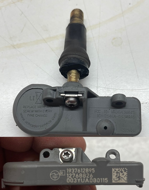

capteur démonté ce jour
voici la photo

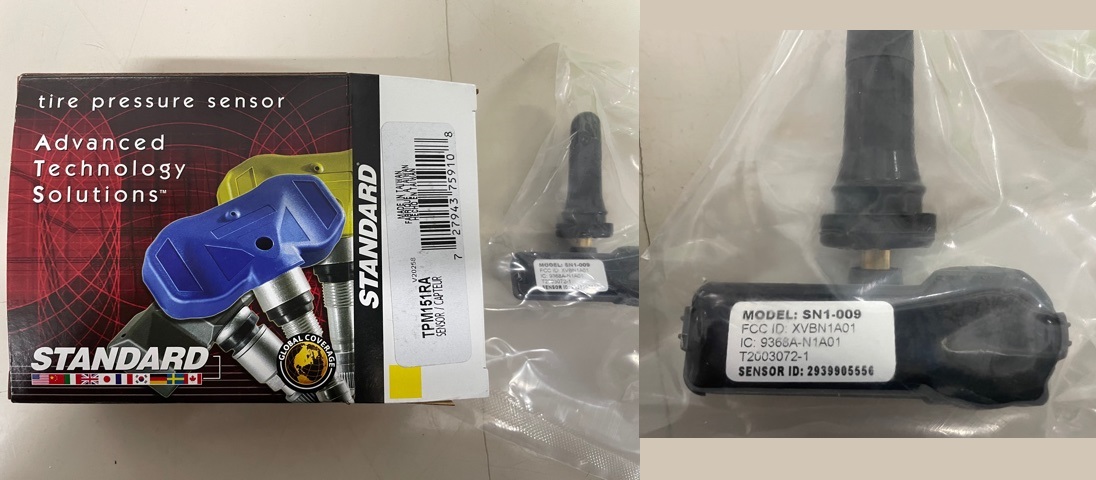

et j'ai commandé ce modèle :
STANDARD MOTOR PRODUCTS TPM151RA {#12768826X, TPM207} Aucune programmation nécessaire - Suivez la procédure de réapprentissage de l'équipement d'origine Après l'installation Info
avec Soupape en Caoutchouc; Style d'Équipement d'Origine / Code ID Clonable; 314.9 Mégahertz Capteur
https://www.rockauto.com/fr/moreinfo.ph ... 6O2Q%3D%3D
Re: Problème capteur pression pneu
Tu avais des 315, tu as pris de 314.9... Je sais bien que ça ne fait pas lourd de différence mais si les 2 modèles existent c'est sûrement pas pour rien :\

non c'est la même chose, il n'y a que 2 types de capteurs. J'ai vérifié
Et si tu regardes la description dans info, c'est bien des 315 Mhz
C'est que ça doit être une question d'arrondi alors parce que c'est perturbant pour un esprit cartésien ! :grin:

et voici les pièces reçu :
Je vous tiens informé dès que tout est ok.
