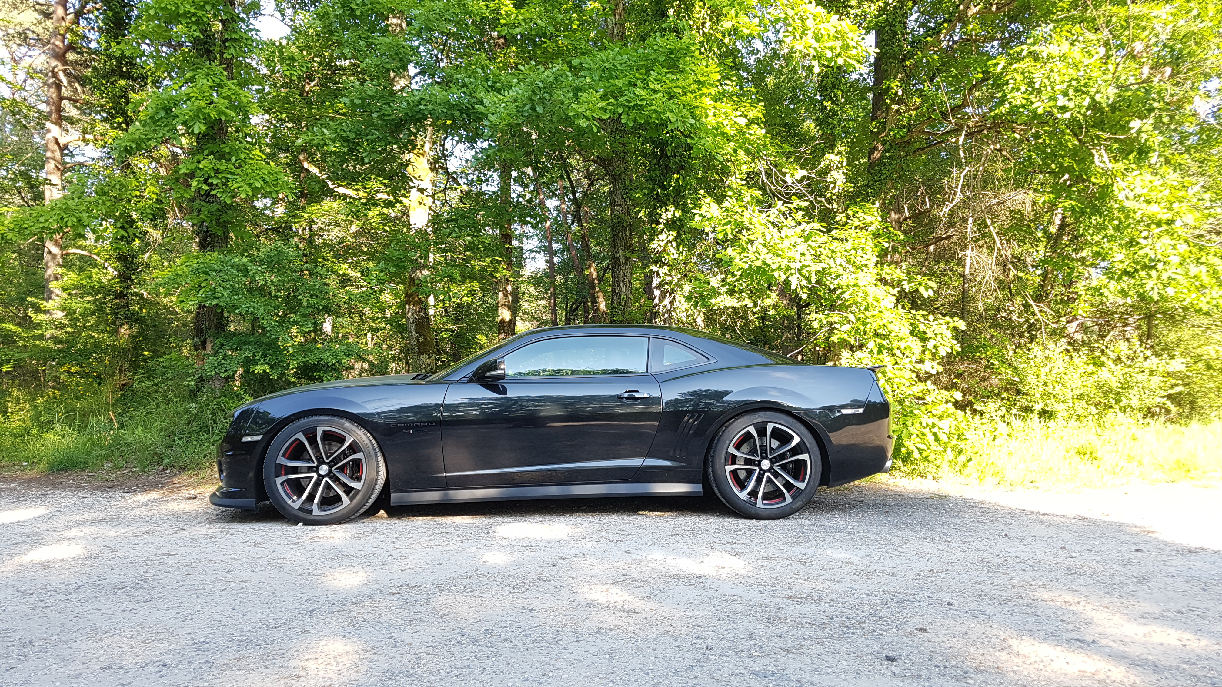

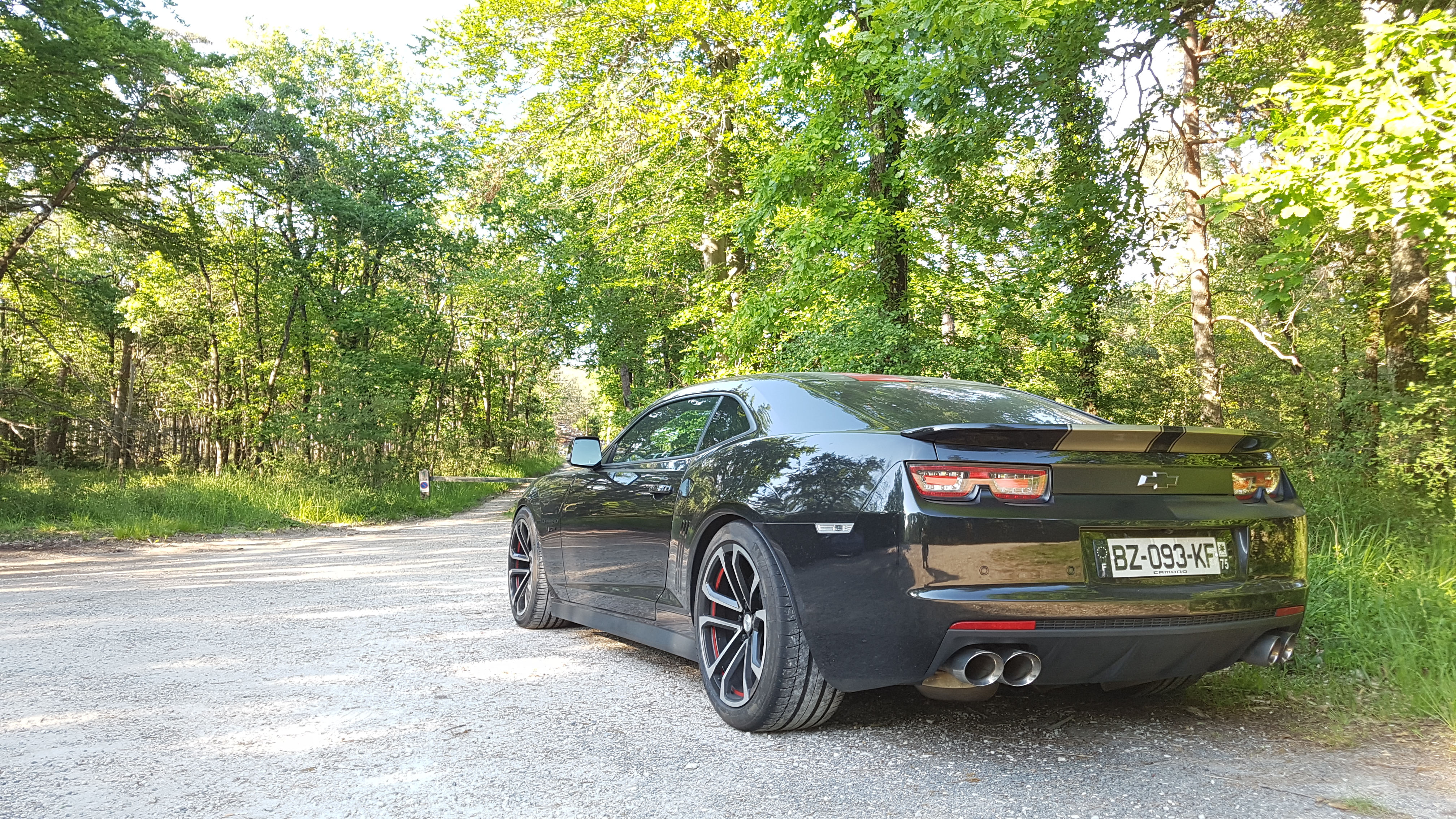

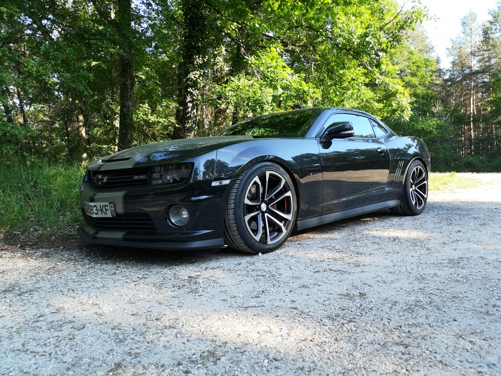

Si tu veux la garder rabaissée, vaut mieux prendre du 305 à l'arrière, car avec du 315 je pense que ça risque de frotter. À l'avant, en version rabaissée, le 275 c'est vraiment le max.
Un exemple avec la mienne.
