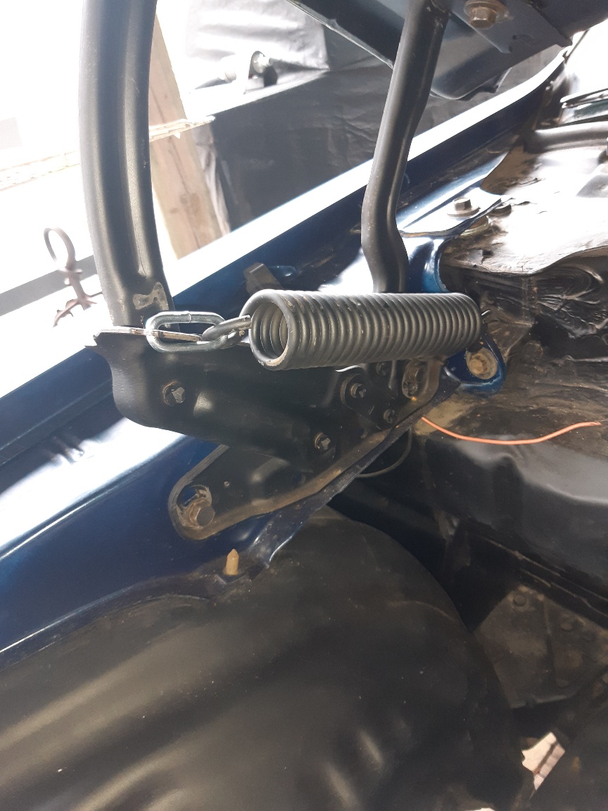

Bon, alors suite de l'aventure.
Le film sous le capot ne me dit rien. La charnière se ferme normalement, mais pas assez car elle est retenue par le gros ressort.
J'ai donc retiré (non sans mal) les 2 gros ressort. Et hop, en fermant le capot, celui-ci se met en place (bon 2mm trop haut, mais c'est beaucoup mieux.
Donc 3 solutions:
1- remplacer les 2 charnières avec les même ressort (coup de poker car je ne sais pas si le problème vient des charnières)
2- remplacer les ressorts (idem que le point 1)
3- remplacer ressort et charnières.
pas de chance les ressorts sont en rupture de stock
Si quelqu'un à une autre idéé...
A+
O.
Re: Règlage hauter de capot avant
Faudrait trouver des ressorts un peu différents (plus long a priori) pour essayer si sans ça va mieux c'est qu'ils sont trop en tension capot fermé, non ?
En re-regardant tes photos , je j'ai pensé a un truc !
Je cherchais comment changer le point d'ancrage des tes ressorts ,a mon avis il faudrait qu'ils soient moins tendus !
Et si tu les mettais dans l'autre sens , accrochés par le bas plutôt que sur le dessus !
alanbike a écrit : 20 mars 2021, 06:24 En re-regardant tes photos , je j'ai pensé a un truc !
Pas bête du tout ça, et c’est vrai qu’il y a quelques années, j’ai eu un problème similaire avec la porte d’un box qui avait un système de ressorts similaires, il fallait pousser comme un bourrin avec le pied pour pouvoir la verrouiller car elle revenait en arrière de presque 10 cm, j’ai regardé la porte du box d’à côté et c’est la que le proprio de l’autre box a remarqué que les ressorts étaient inversés, on a changé et ça a fonctionné nickel, alors avec un peu de chance c’est juste ça le problème.
quand on regarde bien en les mettant en dessous ils vont tirer vers le bas et si ils sont au dessus ils tirent vers le haut !
Enfin bon c'est ma logique ! :crazy:
Oui, et comme il a peut-être tout démonté pour la réfection, le tout a peut-être été remonté à l’envers.
Ben sur les photos on voit bien les ressorts au dessus !
Message par ovt001 »
Bon, solution trouvée.
Pas très orthodoxe, mais très fonctionnel :-)

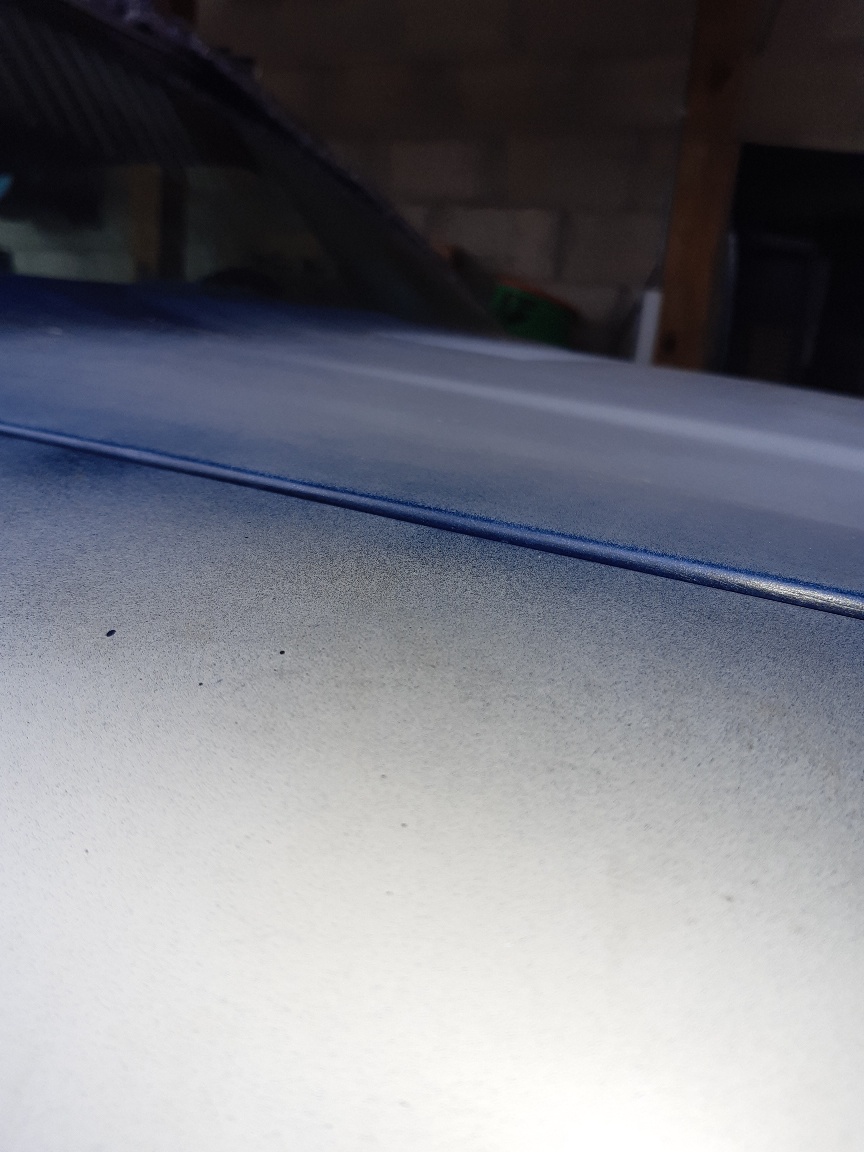

Capot et aile alignée (la photo es peut-être trompeuse, mais c'est bien aligné)
Etape suivante... le ponçage :-(
Puis peinture :-)
