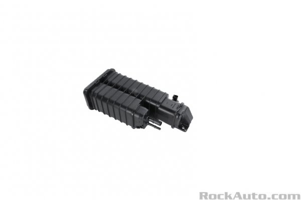

Maintenant grâce a toi camaro2016 je sais que le gros machin rectangle est bien celui vers le réservoir et je verrais avec Orlinns pour essayer de le changer !

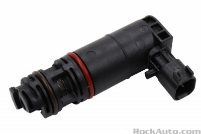

mais je parle de celui-ci qui doit faire partie du système d'évap des gaz du réservoir ( puisqu'il en a le nom ) , je ne vois pas ou il se trouve ( ce n'est pas celui devant le moteur)
Ou est il ???

C'est justement celui-ci qui se trouve au niveau du réservoir.

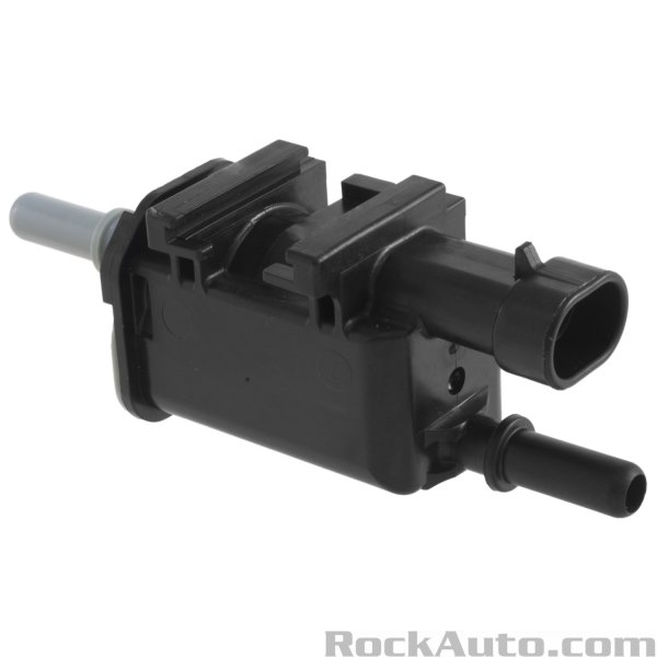

Ben écoute franchement vu la forme du dessin et les branchement , je pense plutôt que c'est celui là , non ?
sinon celui là il va ou ???
on sait qu'il y a celui devant le moteur : OK
Celui vers le réservoir ( l'un ou l'autre ) OK
Mais alors le troisièmes est situé ou ?
