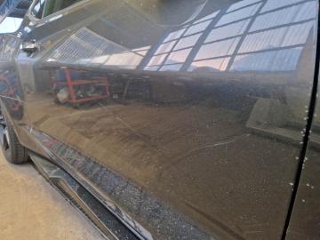

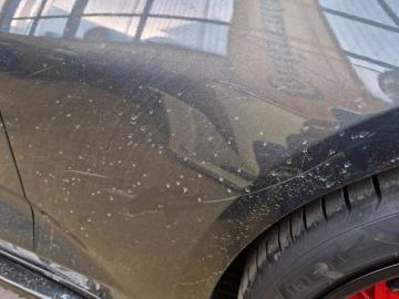

Par contre 2 gosses de 10ans ont rayé le latéral mais le garagiste les a choppé er prevenu la police hum hum
